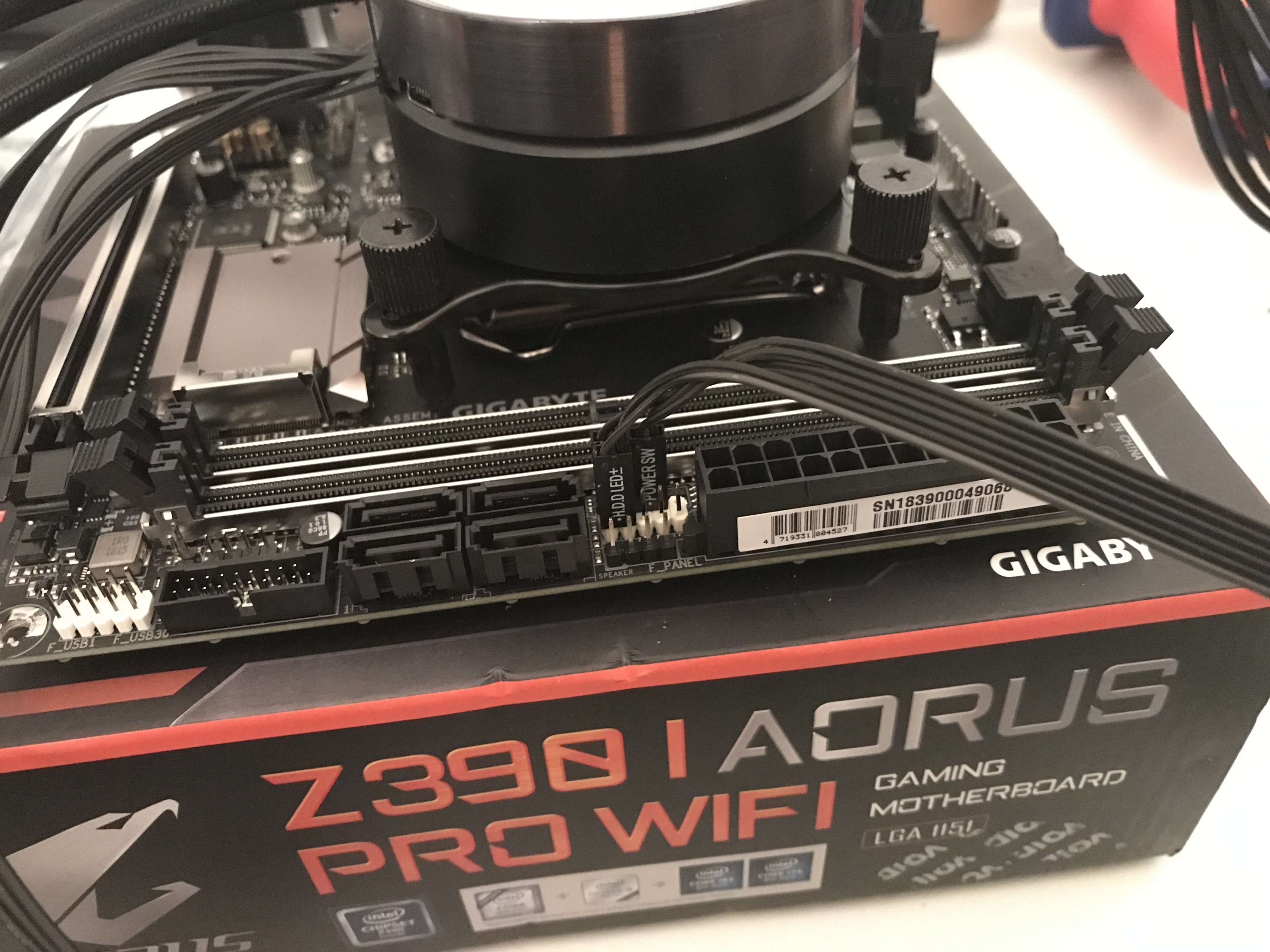

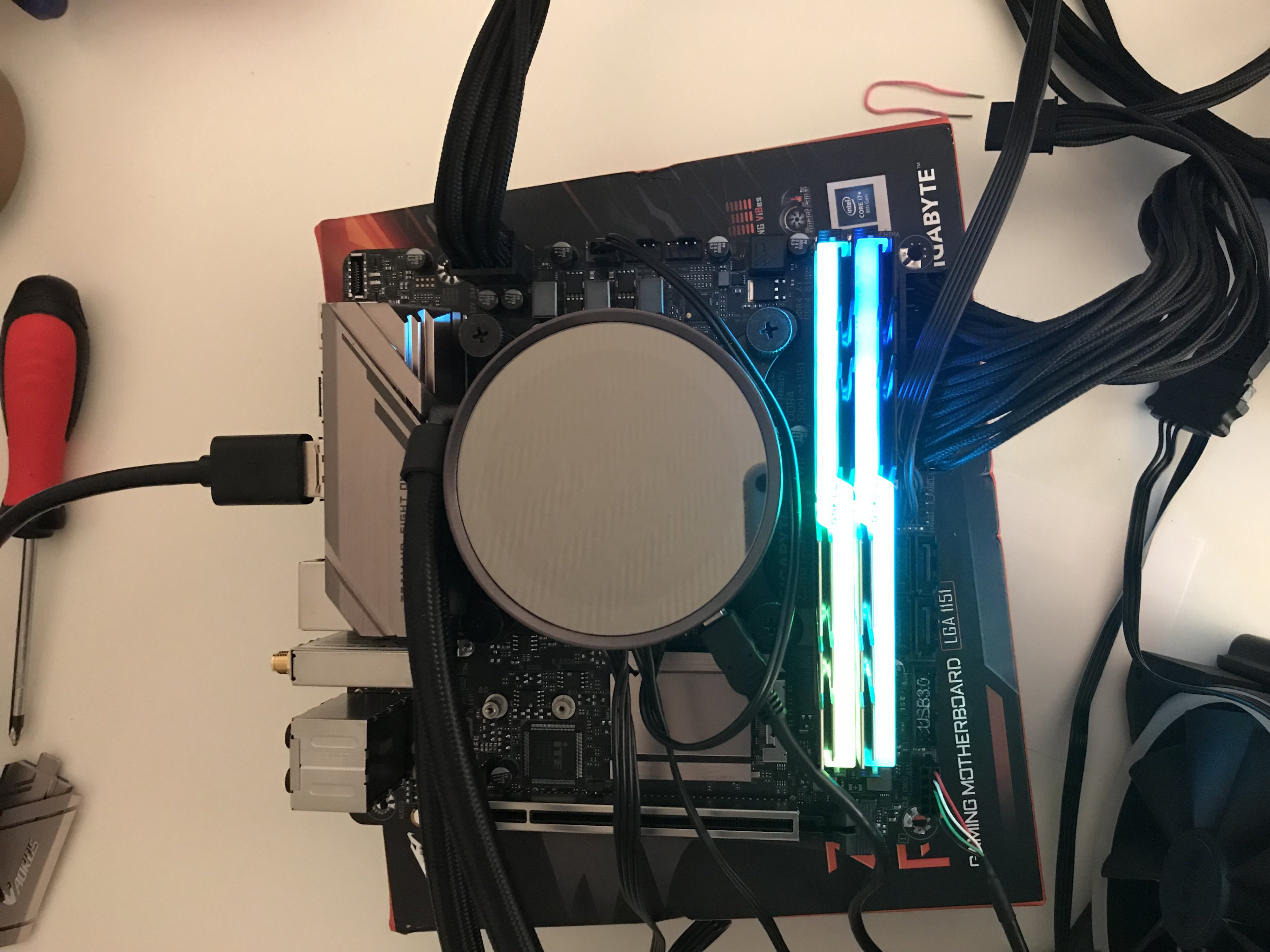

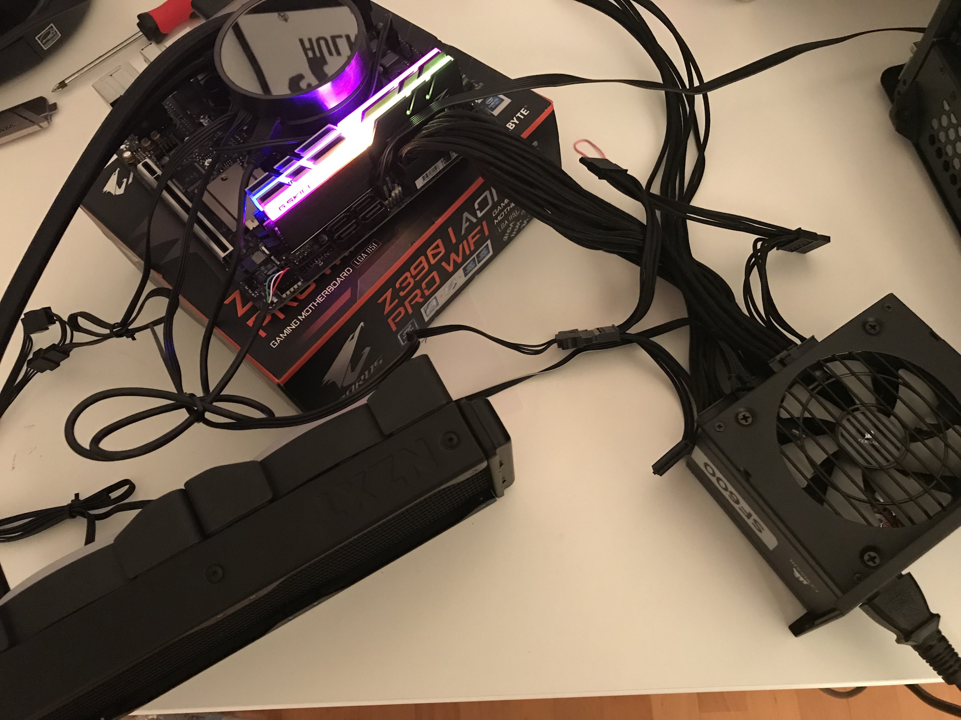

Hallo liebe Community,
Vielleicht könnt ihr mir weiterhelfen, unzwar wollte ich umsteigen auf ein Mini Itx build und habe nun alles zusammen gebaut um festzustellen, dass der Pc nicht startet... :/
Das Netzteil knackt 2 mal, paar Sekunden später leuchten dann die Arbeitsspeicher auf, mehr aber nicht.
Ich bin mir nicht sicher ob das Netzteil kaputt ist oder das Motherboard,die AIO Kühlung, der Prozessor oder die RAM Bänke.
Folgende Komponenten habe ich verbaut :
Prozessor i7 8700k
Aorus Z390i Pro Wifi
G.skill DDR4 16GB 3200er
Nzxt x52 Kraken
Corsair SF600 Platinum
Gtx 1080 Ti Asus strix
Gehäuse Raijintek Ophion evo
Speicher: Samsung 970 evo nvme und 860 evo ssd
(Die Grafikkarte habe ich auf dem Foto nicht angeschlossen, da es beim Bau im Gehäuse auch nicht funktioniert hat.
Das Netzteil habe ich mit einer Büroklammer am 24 Pin überbrückt und die Lüfter gingen an...)
Vielleicht ist die Wasserkühlung kaputt ? Die leuchtet erst nicht auf ....
Ich wäre für jeden Tipp sehr dankbar !
Lg Minato

Die Lüfter (auch vom Netzteil) drehen sich auch nicht, oder?
Hast du den Frontpanelkonnektor schon mal abgemacht und stattdessen die Pins vom Soft-On Einschalter testweise vorsichtig mit einem Schraubenzieher überbrückt?
Nein der Lüfter vom Netzteil dreht sich nicht
Auch nicht die Lüfter am Radiator von der AIO
Den Schraubenzieher Trick habe ich bis jetzt noch nicht gemacht, da ich nichts „kurz schließen“ wollte
War das Netzteil nicht semi passiv? also gar kein Ventilieren bei niedriger Last?
(Der Radiator sollte aber drehen)
ich würde nochmals die stecker überprüfen, ob sie auch richtig drin stecken.
netzteil sollte eingeschaltet sein. das knacken kann von einem lüfterlagerschaden kommen, in dem fall dreht der lüfter nicht, bzw dockt irgendwo an. gitter vom netzteil mal überprüfen ob es locker ist.
wenn es semipassiv ist, ist es normal das er nicht anläuft.
das netzteil selbst kann auch defekt sein.
die Frage bitte nicht übel nehmen:
vom Foto kann man die Stecker-Beschriftung nur nicht im Detail erkennen: auf den Mainboard-Pins fürs Einschalten ist erkennbar einer der Frontpanel-Stecker drauf, aber ist das auch der Frontpanel-Einschaltstecker?
(nicht dass da versehentlich eine LED angeschlossen wurde)
Also irgendwas passt auch mit dem CPU Kühler nicht. Der Kraken muss eigentlich auch leuchten wenn die Pumpe korrekt angeschlossen ist.
Es müsste alles richtig sein ich habe es 5 mal kontrolliert, das Gehäuse hat HDD LED, power LED +, power LED- und power SW
Also ich habe gerade die Null-Methode versucht, jedoch ohne Erfolg ...
Ja mit einem RAM habe ich es auch schon probiert, selbes Ergebnis, leuchtet nur auf
Hast du ein anderes Netzteil zur Hand? Um Netzteil auszuschließen?
Vielleicht ist auch Monitor Kabel schlecht.
Anderes Kabel HDMI/DP ausprobiert?
Quelle am Monitor/Fernseher richtig eingestellt?
Edit: ansonsten... Waren alle Pins IO??? Pins kontrollieren
Edit 2: Speaker anschließen und hören was er so piept.
