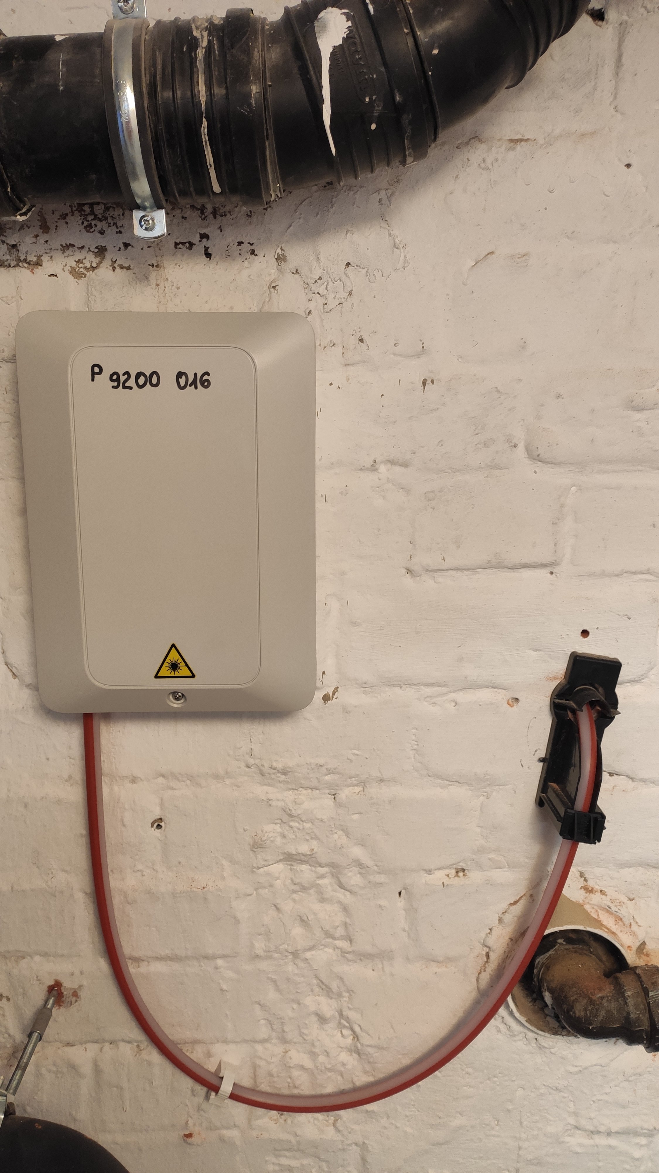

2. Zur Zeit sieht es im Keller so aus:
Ich dachte immer, dass nach diesem Kasten direkt der ONT kommt an den ich dann per catkabel meine Fritzbox hängen kann. Jetzt habe ich aber was von einer Glasfaser-Teilnehmeranschlußdose (GF-TA) gelesen. Muss die noch dazwischen, also vor den ONT? Und wenn ja, wird die von meinem Anbieter installiert oder würde das im Zuge des Glasfaserausbaus jetzt direkt erfolgen?

diese Bauform vom GfAP hab ich allerdings noch nie gesehen.

GokuSS4 schrieb:
Aber ist das auf dem Bild schon die GfTA oder fehlt die noch?
Wenn sie noch fehlt, würde die jetzt direkt von der Telekom kommen oder erst, wenn ich wirklich einen Anschluss buche?
Nein das ist der HÜP. An diesen wird der GfTA angeschlossen.

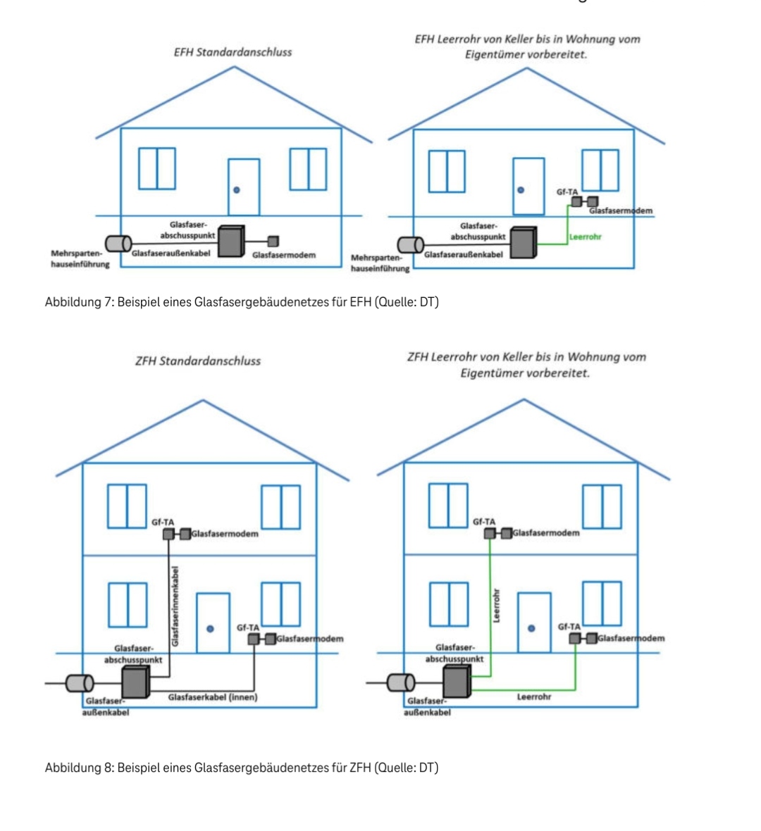

Ich habe jetzt noch bei der Telekom folgende Zeichnung gefunden:
Bei mir würde das Bild oben links zutreffen (patchoanal ist im selben Keller).
Danach entfällt die GfTA ja scheinbar.

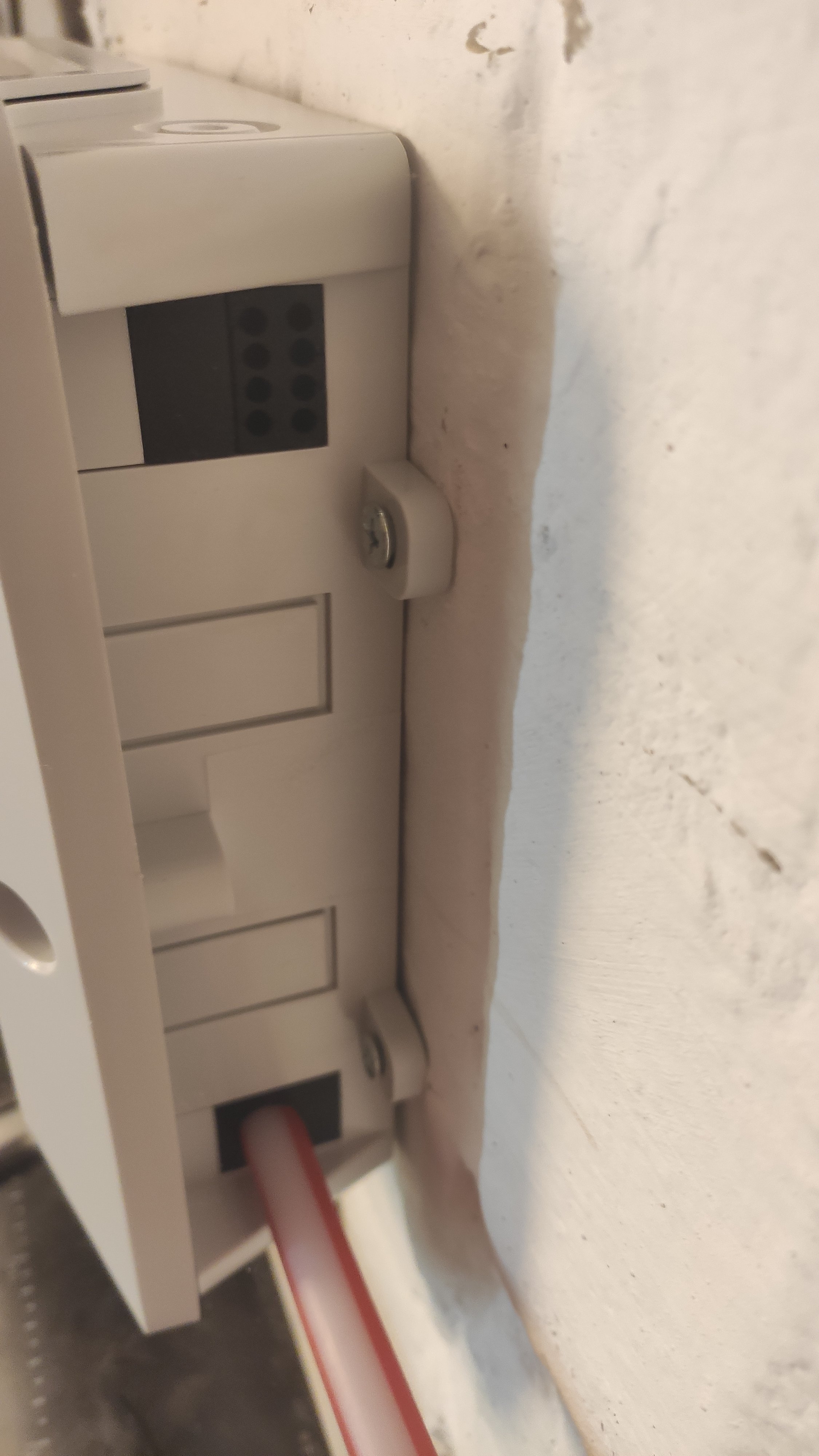

Am Kasten der bereits im Keller hängt ist unten solch ein Anschluss:
Bei dir schlägt aber die Bundesförderung zu, da gibts meines Wissens immer einen HÜP. Im Regelausbau im EFH ist in der Tat der Abschlusspunkt gleichzeitig TA, es gibt da keinen HÜP.
Das ist die vorbereitete Kabeleinführung/-Abdichtung.
Reaktionen: blastinMot
Dort wird die GF-TA dran gehängt/eingeführt, wenn ein Tarif bestellt wird. Egal ob direkt bei der Telekom oder den bekannten Resellern (1&1, o2, Vodafone etc.).
