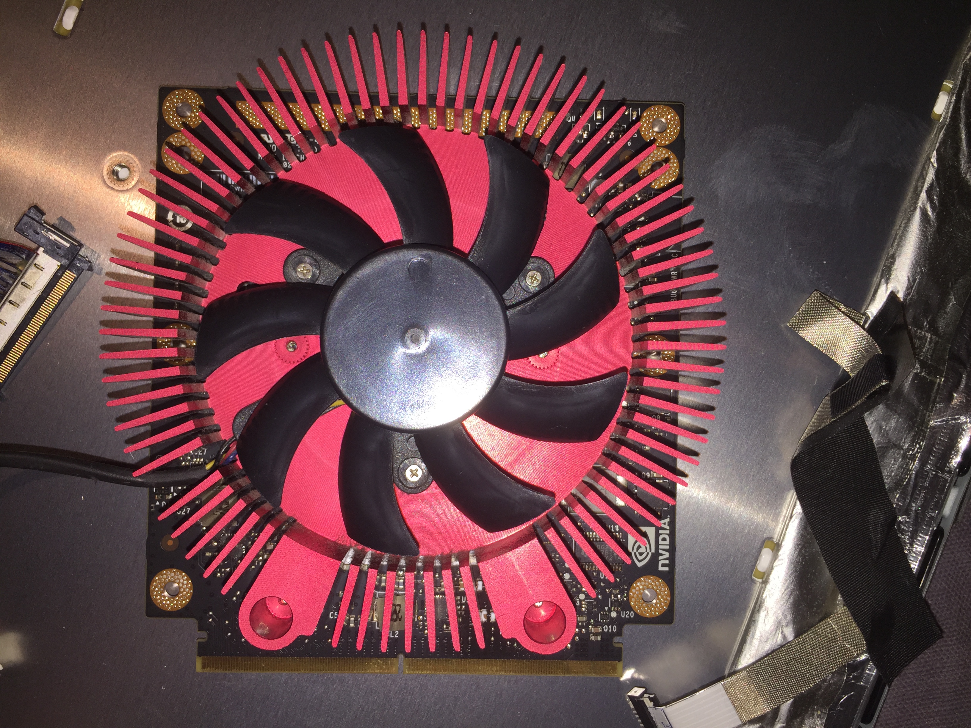

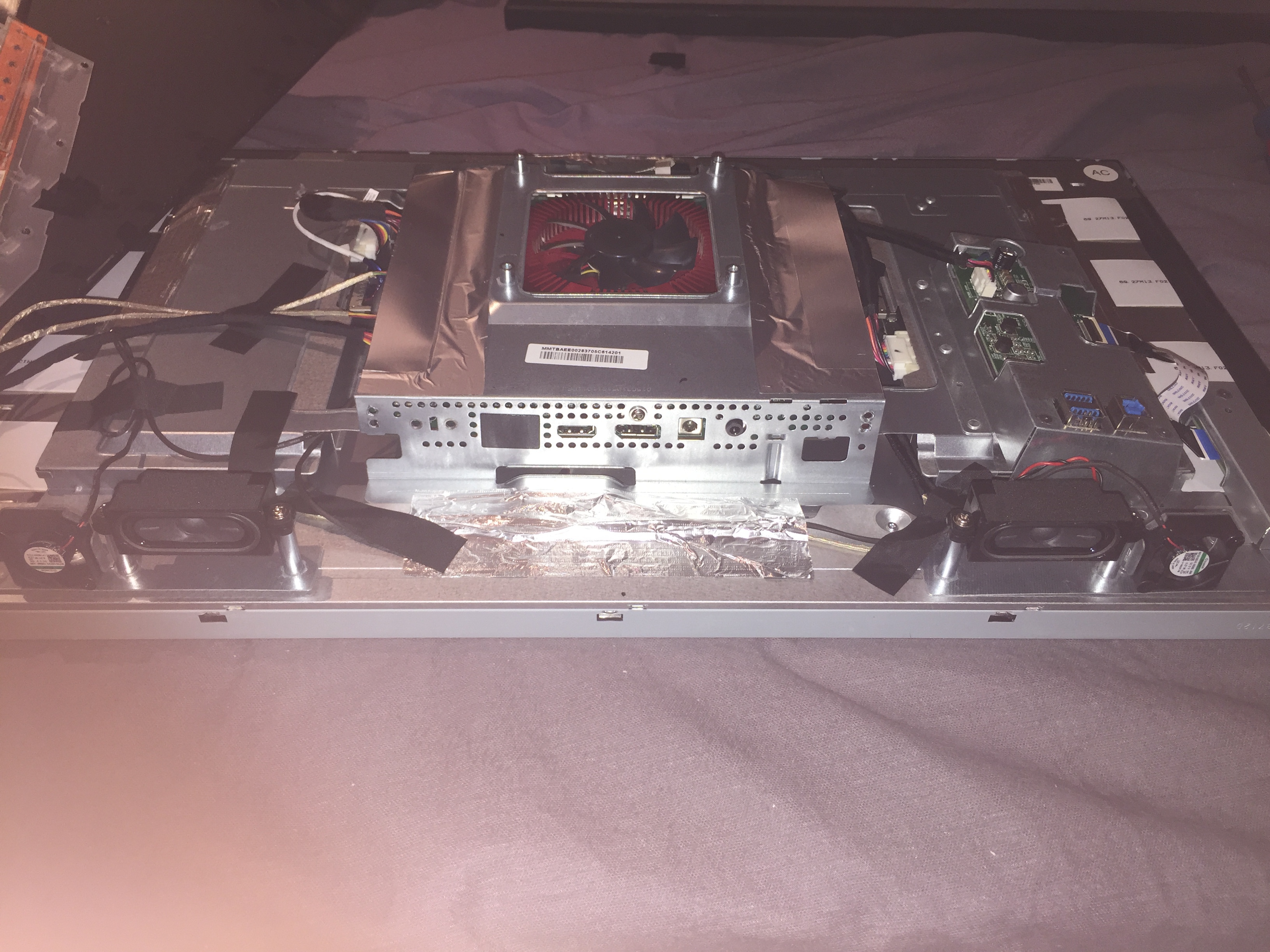

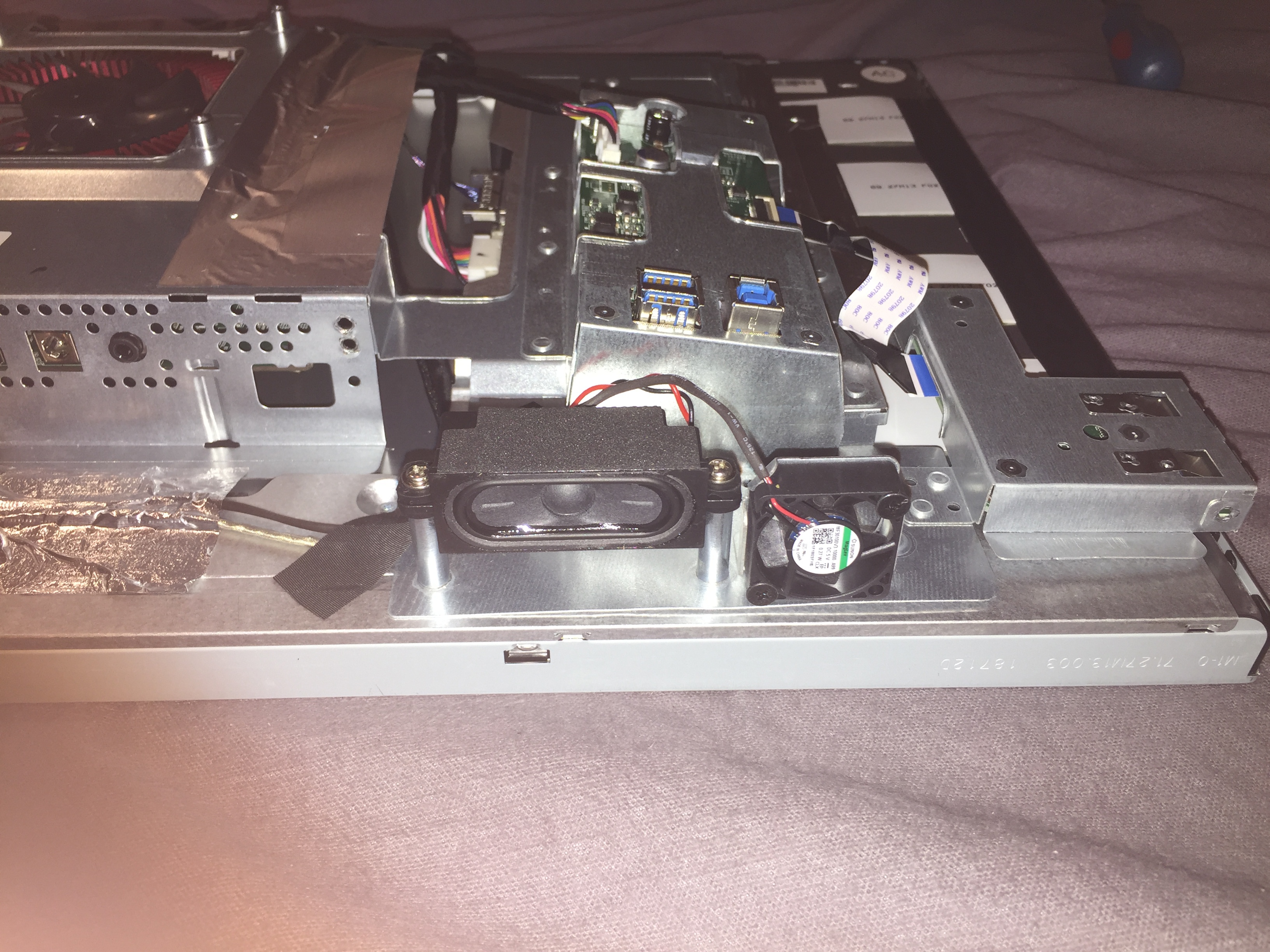

Ich hab es gewagt meinen Moni zu zerlegen, weil mir die hohe Lüfterdrehzahl keine Ruhe ließ. Was für eine Drecksarbeit... :mad:

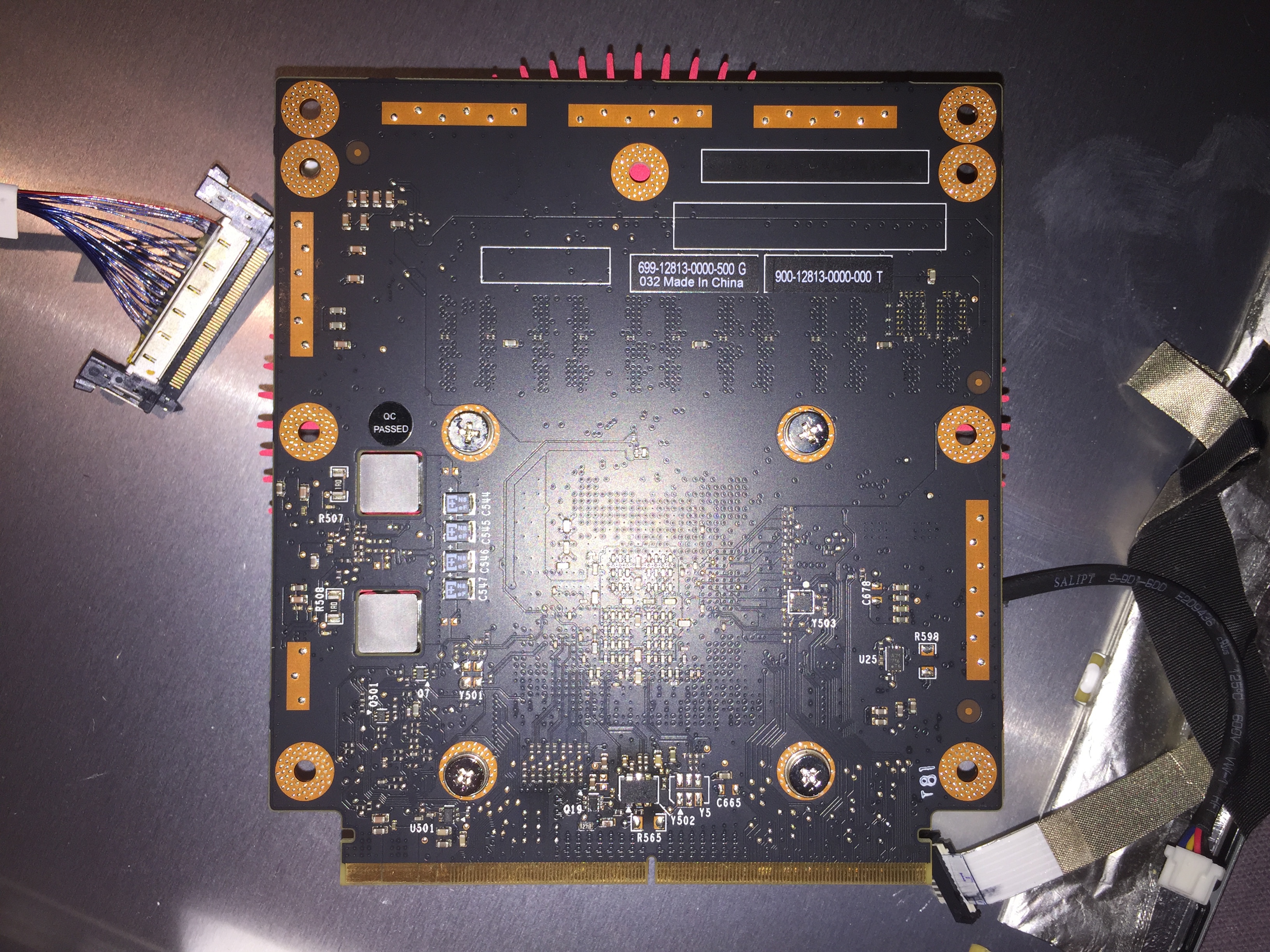

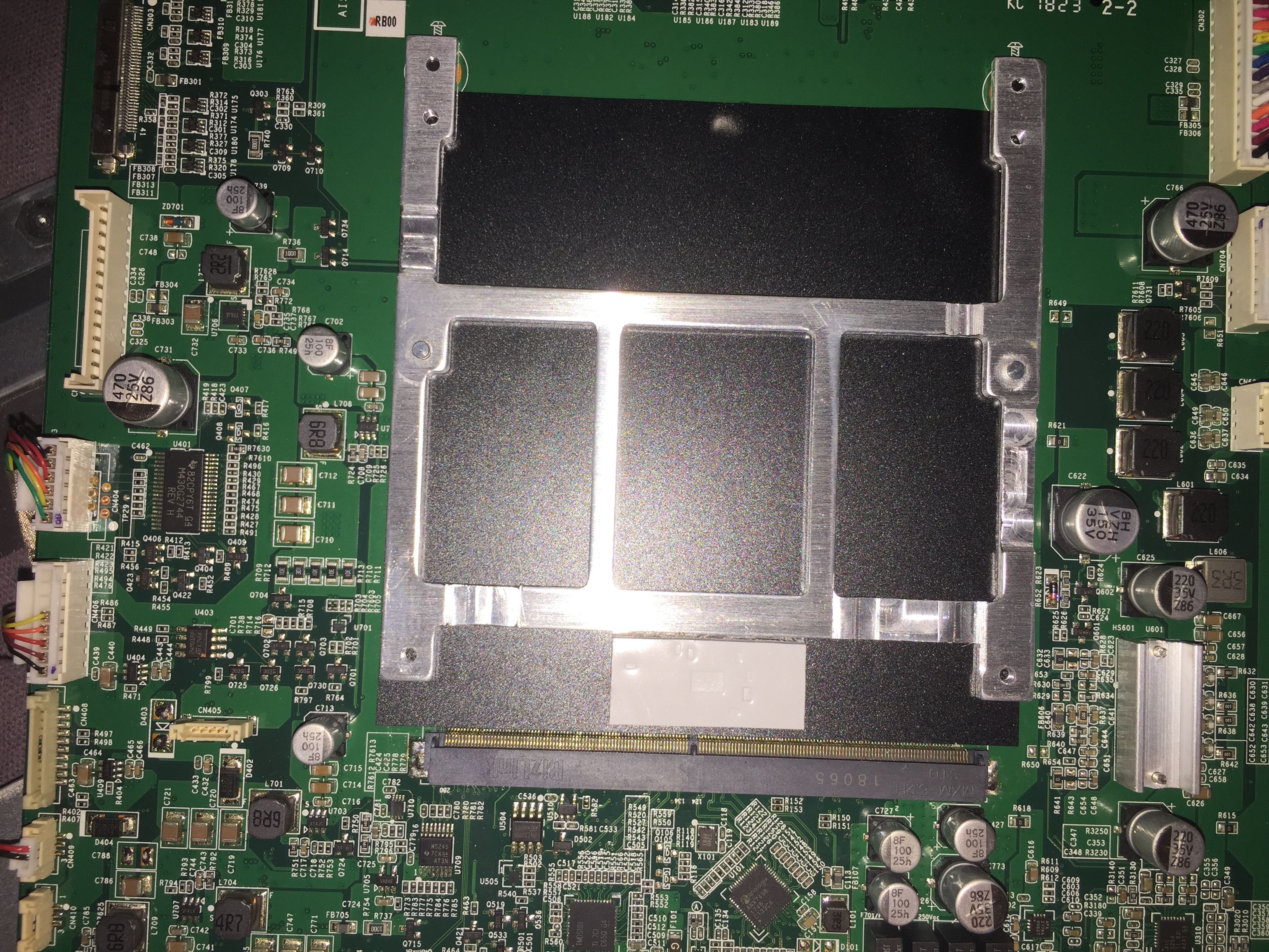

Um an das G-Sync-Ultimate-Modul zu kommen, musste ich fast den ganzen Moni zerlegen :rolleyes:

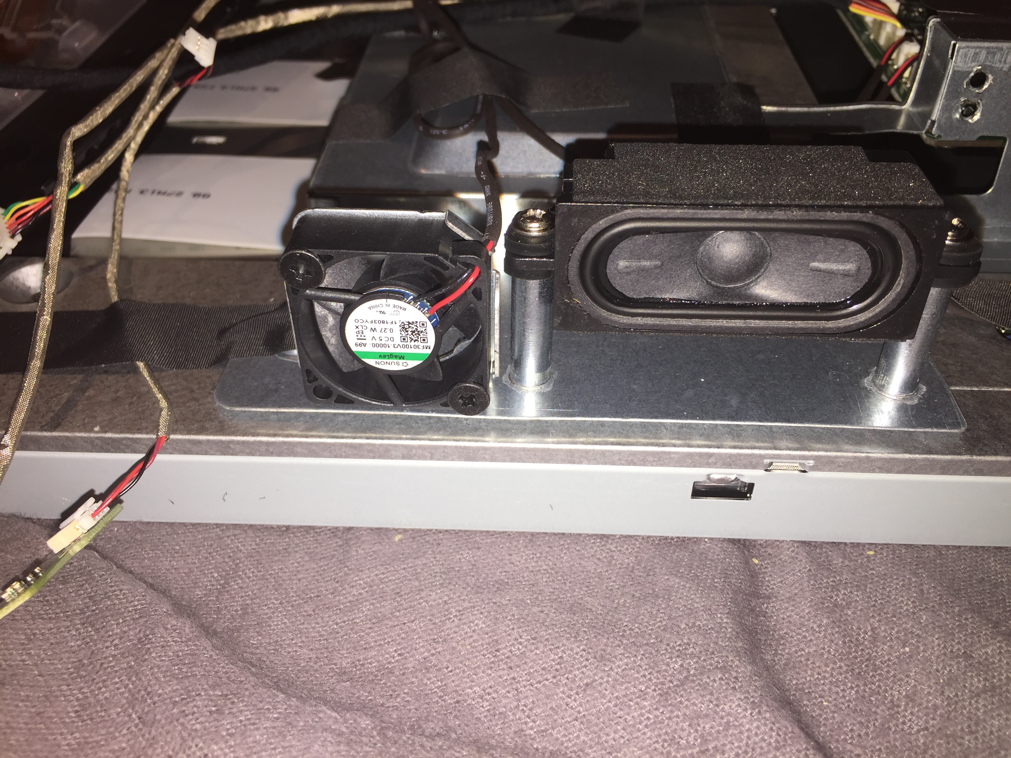

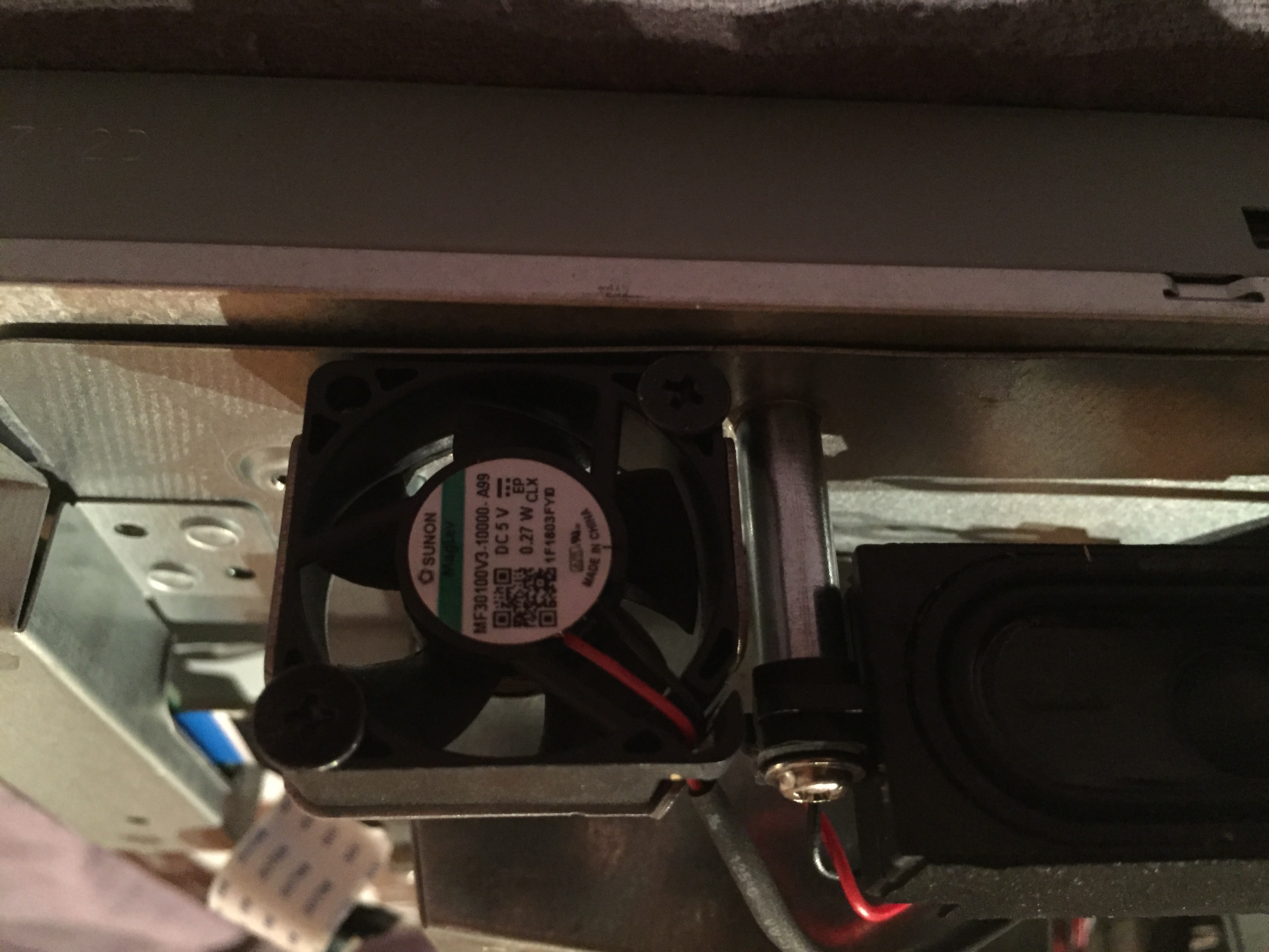

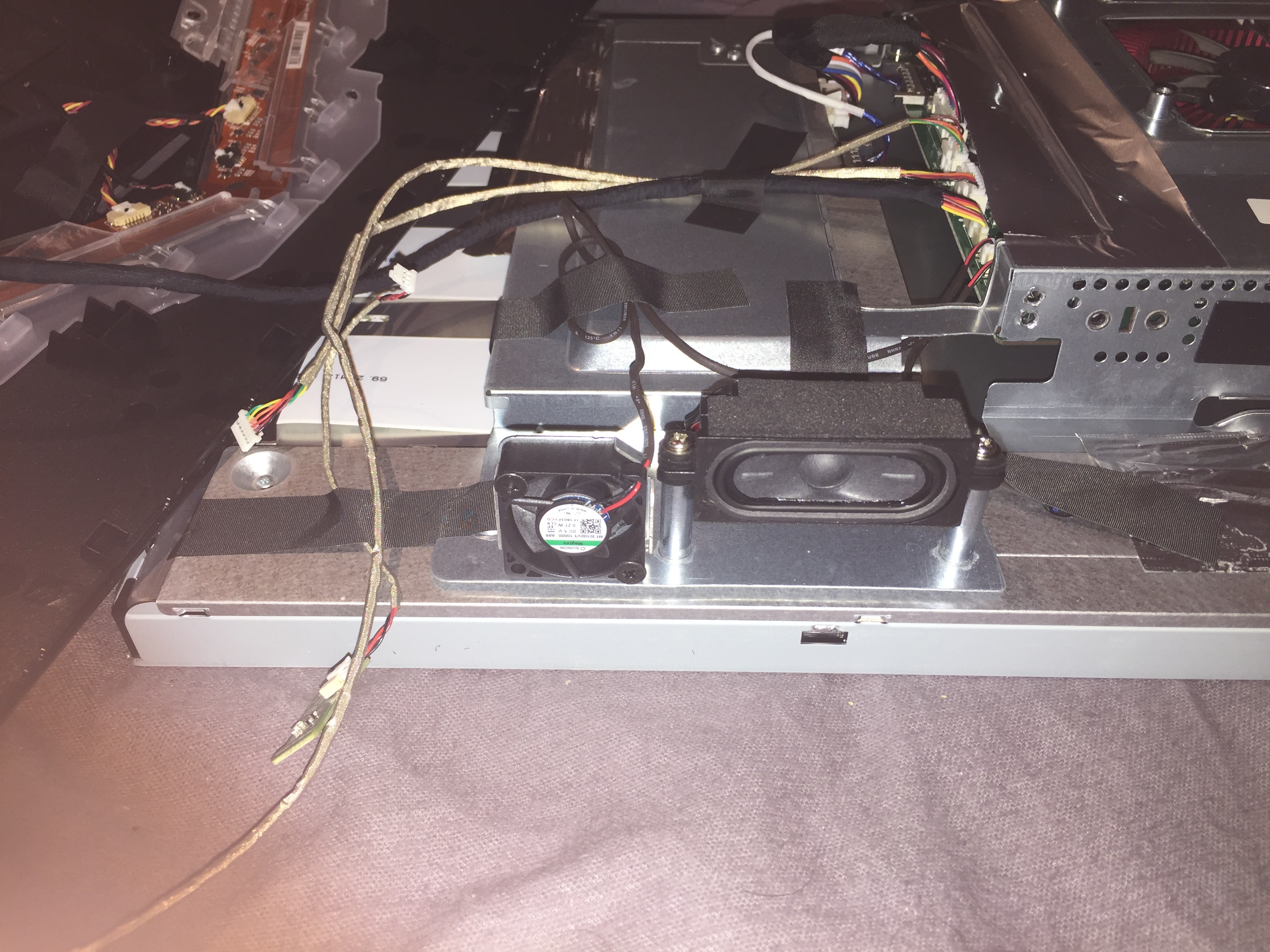

WFT??? War doch in Reviews immer nur von einem Lüfter die Rede. Aber es sind 3!!! :confused_alt:
Die zwei 25mm-Lüfter laufen nur beim Einschalten an und gehen wieder aus. Bei Hochlast gehen sie wieder an
Das G-Sync-Modul wird wie eine M.2-SSD gesteckt (schräg in den Sockel stecken, dann Modul runterdrücken und verschrauben)

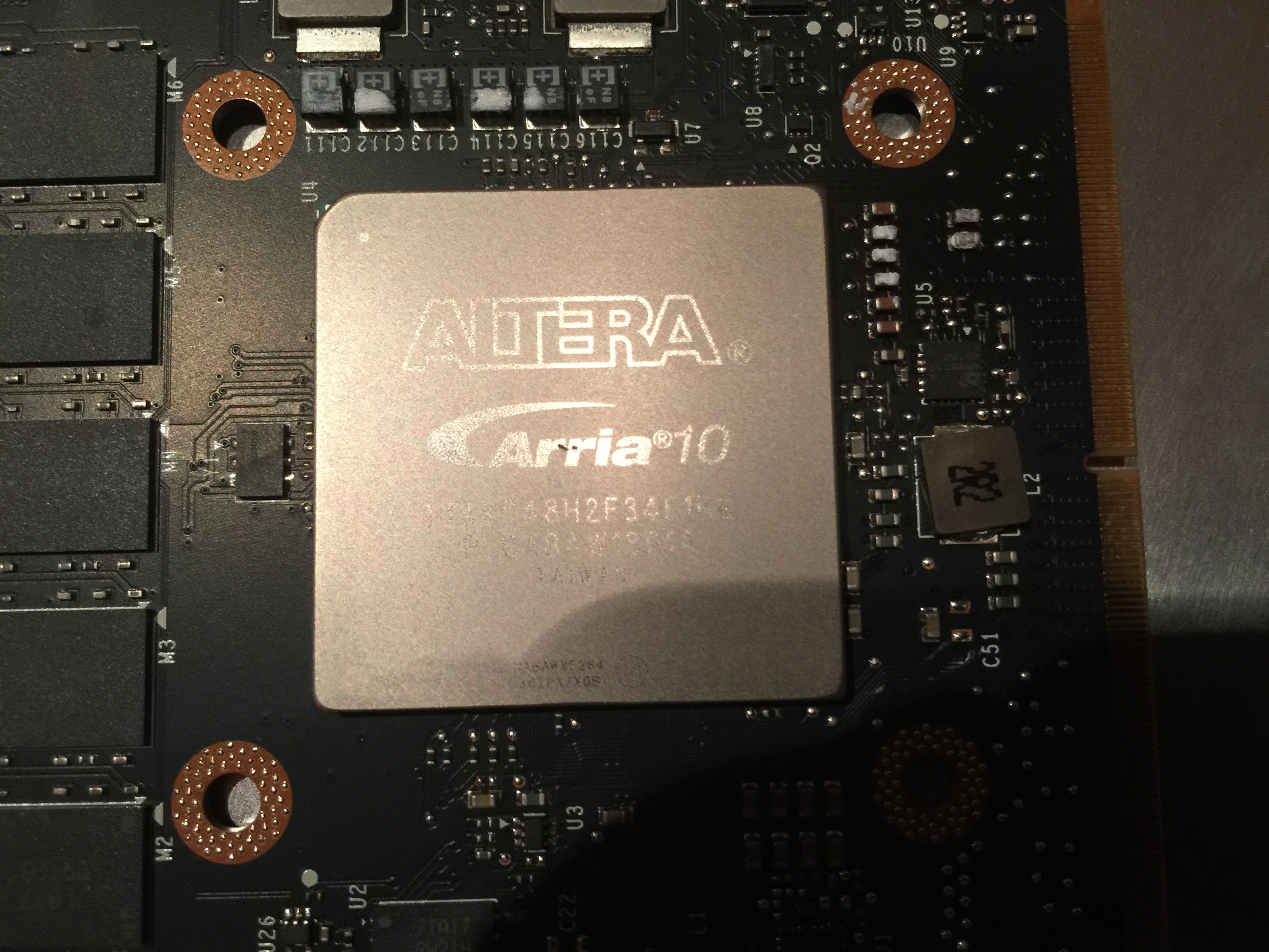

Wie man sehen kann (Bilder im Spoiler), wurde die billigste WLP von Acer eingesetzt (weisse Silikon-WLP)
Beim Entfernen der alten WLP dachte ich, ich sehe nicht recht. Eine der drei Befestigungsschrauben des Lüfters stand etwas über. Und zwar genau an der Stelle, wo dieser G-Sync-Prozessor ist :confused_alt:
Am gesäubertern Prozessor kann man zwei schwarze Punkte bei den "RR" sehen. Das sind tiefe Einkerbungen (mit Miniwulst im Zehntelbereich) im IHS, die durch die leicht überstehende Schraube entstanden :confused_alt: (IHS wieder plan gemacht)
Hab die etwas längere Schraube durch eine der anderen Schrauben ausgetauscht und hochwertige WLP benutzt (Tests stehen noch aus)
