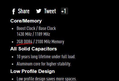

Die Karte braucht schon Strom, aber im idle wird das wohl eine einstellige Wattzahl sein ;) (Und ja, der kommt dann über den PCIe Slot (der kann bis zu 75 Watt))
Ist ja nen Ding. Ist aber auch wurscht. Das wäre die mir erste bekannte GPU mit DDR4,
