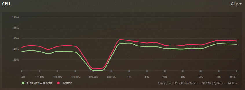

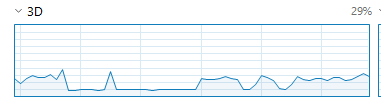

Die Auslastung ist deutlich höher! ca. 25 bis 30% mehr CPU Last. Bei der GPU kommt jetzt zum De- und Encode auch noch 3D Last mit bis zu 30% hinzu. Also deutlich anspruchsvoller.

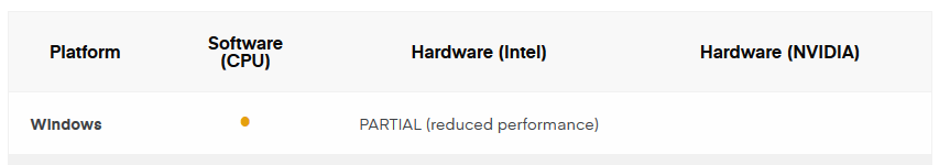

Scheint am fehlenden Support für Nvidia GPUs in Kombi mit Win10 zu liegen. Daher bezieht sich mein Test wohl auf die CPU Quali. Wie es mit der GPU wohl aussehen würde 🤔
Brauche also offenbar einen Linux Server
Wenn ich es auf meinem G8s ansehe und auf 1080p SDR 10mbit stelle, geht die 3D Last auf fast 100%

Bei mir ist die CPU (5960x) zu 40% ausgelastet. Die Konvertierung läuft über eine alte 750TI.
Unraid (Linux) Server.

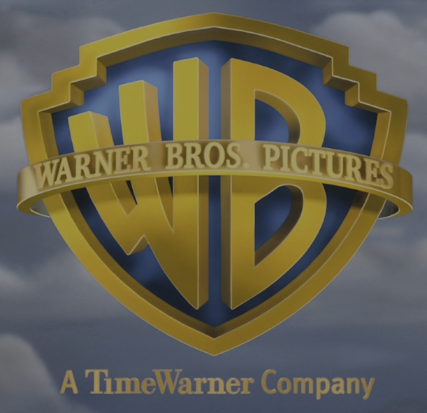

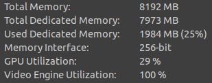

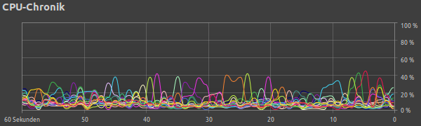

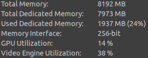

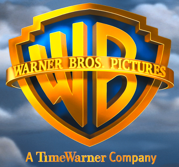

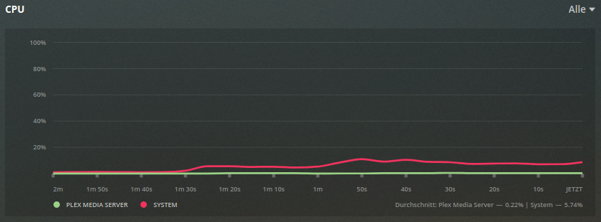

So hab mal eine Partition mit Ubuntu 20.10 fertig gemacht. Alle Updates erledigt und neuste Nvidia Treiber installiert. Plex Server aufgesetzt und konfiguriert. Siehe da, es gibt einen Unterschied ob CPU oder GPU das Tonemapping übernehmen. Nur minimal aber ich finde das GPU Bild besser, da es in Software bzw. mit der CPU übersteuert wirkt. Zusätzlich ist die CPU Auslastung in Win und Linux sehr hoch, sodass das Tonemapping eigentlich immer mit der GPU erfolgen sollte. Habe auch den kompletten Vergleich in #61 aktualisiert. Hier auch einmal separat:
CPU
GPU (RTX 2080)
Last unter Ubuntu wenn die CPU es wandelt:
Last unter Ubuntu wenn die GPU es wandelt:
Start GPU:
Schwankt dann zwischen
