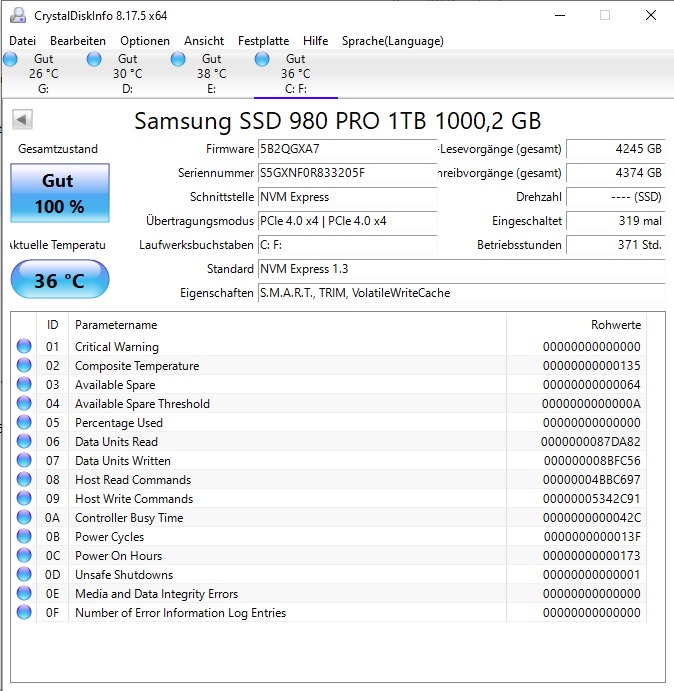

Samsung Evo 860 500GB, wieviel TB hat die written?

Ich schau mal nach dem Lüfter, leider steht in der Signatur noch die alte SSD, habe mir vor vor ein paar Monaten eine M2 gekauft. Jetzt ist eine Samsung 980 Pro 1TB drin. Habe mal einen Screenshot gemacht.
