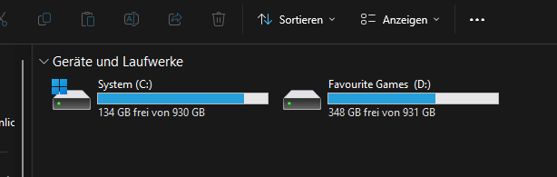

oder SSD ist beinahe voll. Dann werden die auch ordentlich langsam!

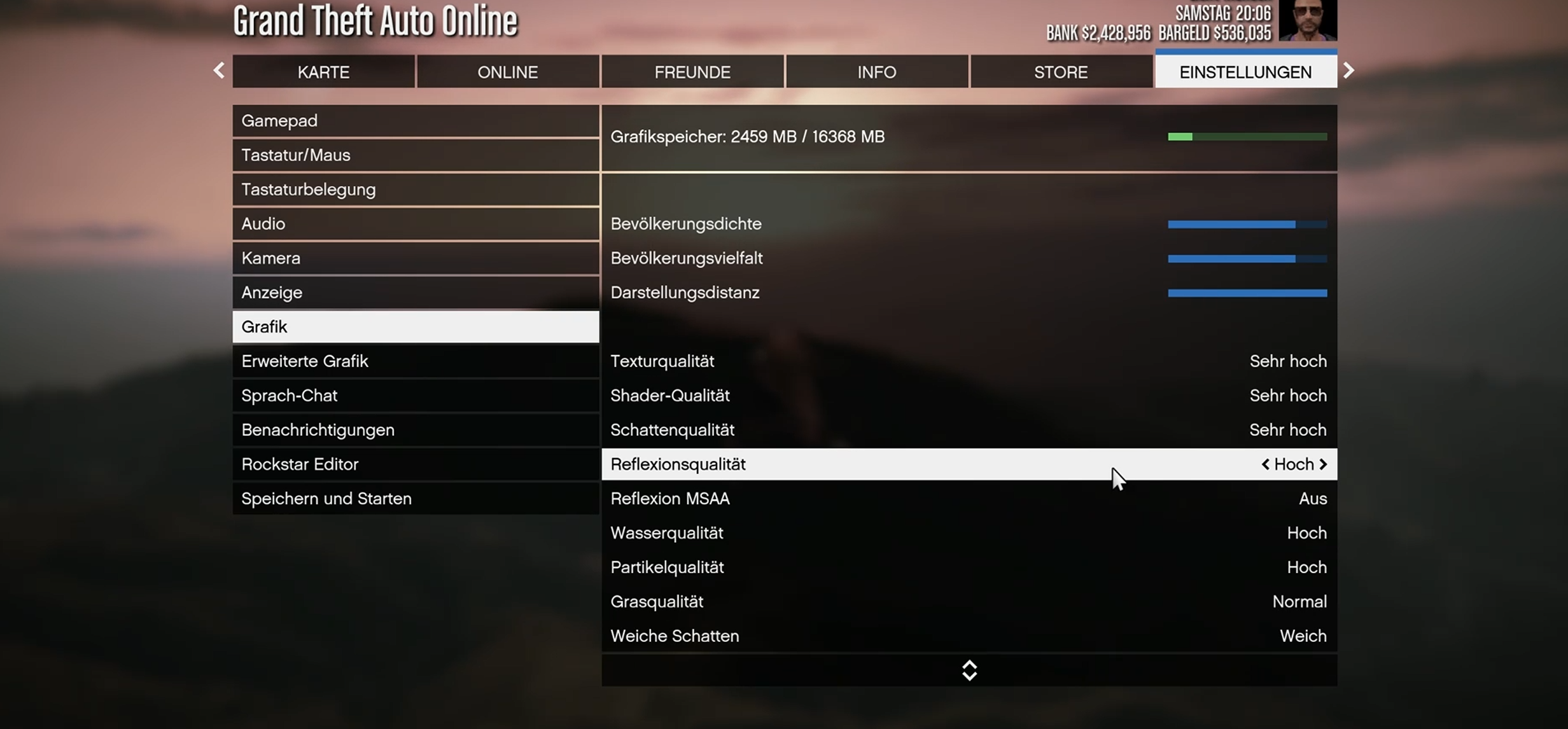

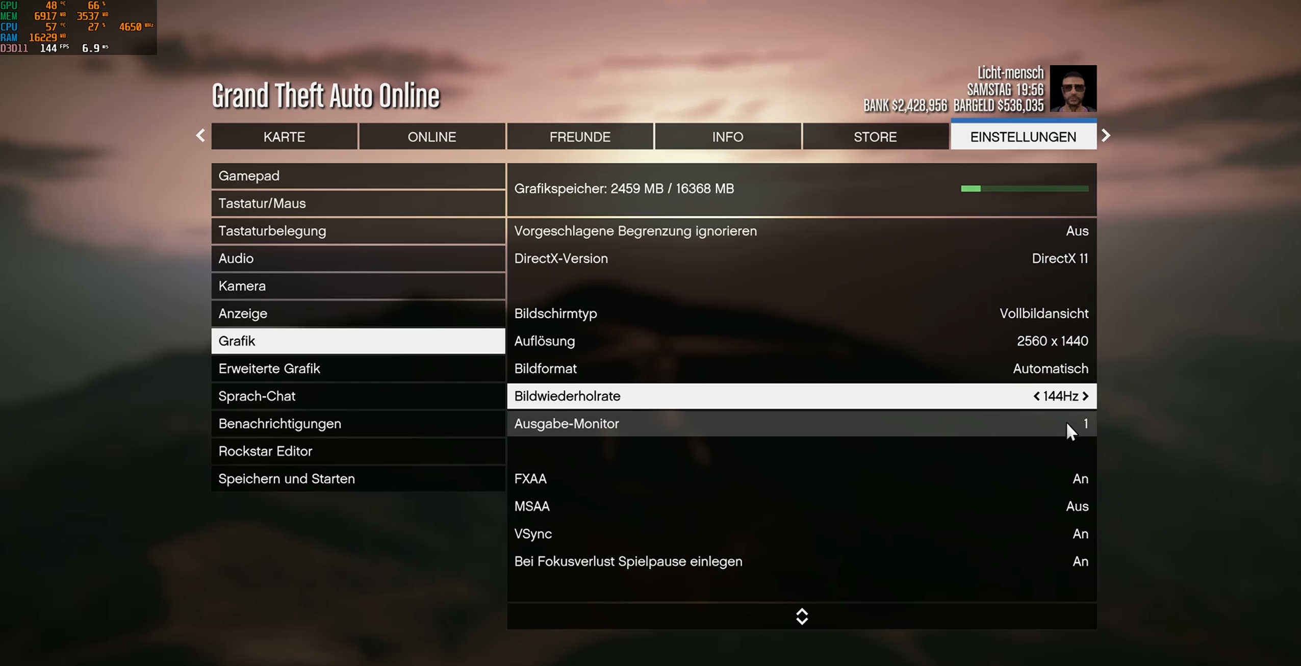

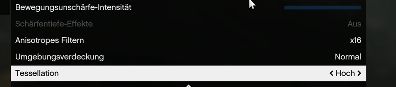

Die Einstellungen sind als Anhang an diesen Beitrag drangebunden.
(Im Heli)
(Im Auto)
Im ersten video fällt mir nur auf, dass die FPS einbrechen, wenn du Richtung Stadt schaust.
Kommt bestimmt von den vielen Objekten (Häuser/Personen) dort. Beim Blick in die Landschaft wird nicht viel von CPU/GPU verlangt, daher höhere FPS.
Im zweiten video sehe ich keine großen Unterschiede bei 60-80 FPS, wo sind da Probleme?

Ja, richtig. Die Grafikkarte ist doch nichtmal ausgelastet.
Ich denke, ich sollte mit meinen Specs mehr als 60 bzw 80 fps haben.
