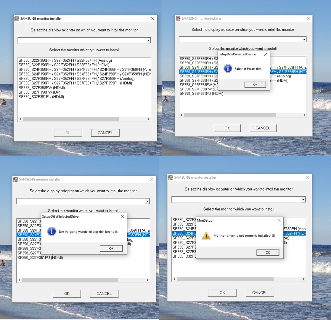

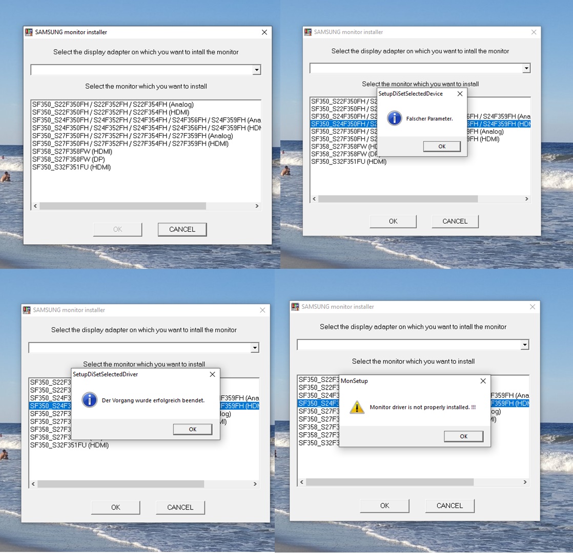

-Während der Treiberinstallation (CD-ROM) sollte ich den entsprechenden Display Adapter und das Monitor Model auswählen, was ich tat.
Dies führte zu einer Fehlermeldung "falscher Parameter" und die Installation wurde abgebrochen.
- Danach habe ich erneut versucht den Treiber zu installieren, diesmal von der Herstellerseite, das Ergebnis war das selbe.

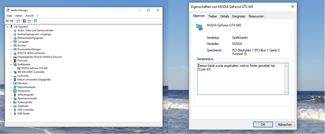

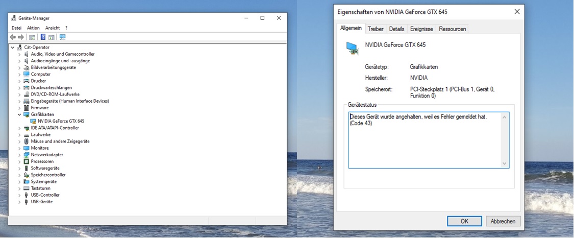

  • Tatsächlich taucht im Geräte-Manager folgender Fehler auf "Dieses Gerät wurde angehalten, weil es Fehler gemeldet hat Code 43"
  • Ich habe daraufhin den Treiber aktualisiert, neu gestartet; Fehler besteht weiterhin
  • Ich habe die Karte über den Gerätemanager deinstalliert und erneut installiert; Fehler besteht weiterhin.

So ich habe den DDU verwendet, danach den Treiber neuinstalliert. Weiterhin steht im Gerätemanager
Dieses Gerät wurde angehalten, weil es Fehler gemeldet hat. (Code 43)
Was nun ? :(

Also, nur alten Monitor an DVI = Bild da
Zusätzlicher Monitor dazu = alles bleibt wie gehabt, das Bild bleibt auf Monitor 1
Neustart mit beiden = Bild geht auf Monitor 2 (neueren Monitor)
Wenn ich mit Monitor 2 hochfahre und den alten dazu stecke, wird der alte nicht erkannt...
Ich hab mir jetzt eine neue Grafikkarte bestellt :(
