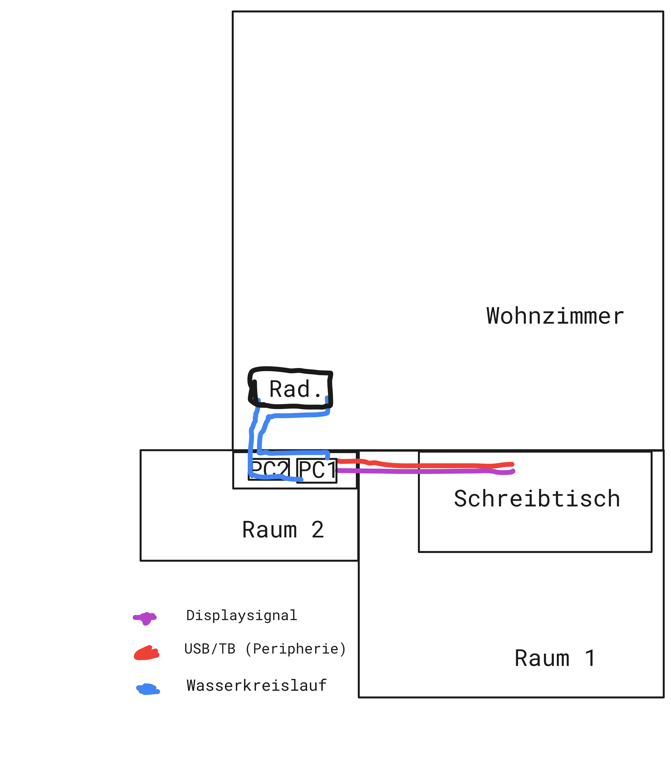

Der Ausgangspunkt:
Aktuell betreibe ich mein Haupt PC in Raum 1 (Gaming/Arbeitszimmer) und einen Unraid Server in Raum 2 (Flur). Da ich den Rechner immer noch höre, voallem aber Raum 1 sehr klein ist und zusätzlich durch die Lage sehr warm (Südseite, Flachdach, Altbau), hatte ich schon länger darüber nachgedacht ob die Möglichkeit besteht, den PC "auszulagern". Daraus ergeben sich natürlich einige Probleme/Möglichkeiten, die ich hier gerne mit eurer Schwarmintelligenz besprechen würde:
Meine aktuelle Idee:
Zunächst dachte ich daran, auch aus Effizienzgründen (Stromkosten/Abwärme), beides in einem Computer zu vereinen mittels Hypvisor. Das habe ich aber bislang verworfen da es mit mancher Software und VMs so ne Sache ist, außerdem schheue ich bislang ein wenig den Aufwand der Wartung. So kam die Idee:
Der Haupt PC kommt unmittelbar neben/auf den Server in Raum 2 und beide teilen sich so viel wie Möglich.
Daher würde ich beide gerne mit einem gemeinsamen Wasserkreislauf verbinden. Der Haupt PC verfügt bereits über ein Custom Loop (und ich habe noch einen ungenutzten CPU Block für den Server). Außerdem könnten ggf. beide Rechner mit einem Netzteil laufen. Zusätzlich möchte ich proieren die Wärmeenergie an anderer Stelle nutzbar zu machen und plane deshalb, einen großen externen Radiator und somit ein Großteil der Abwärme, mit schläuchen durch die Trockenauwand, in das Wohnzimmer zu transfereiern. Entfernung vielleicht 3 Meter, je nach Positionierung im Wohnzimmer.
Aus der Idee ergeben sich folgende Fragen/Problemstellungen:

zunächst hoffe ich, dass ich nicht im falschen Bereich poste, da es mehrere Themenbereiche berührt.
Der Ausgangspunkt:
- Gibt es allgemein Oprimierungsvorschläge?
- Reicht meine aktuelle Pumpen/Reservoir Kombination (Herstellerlink) aus um zwei CPUs, 1-2 GPUs, die Radiatoren bzw. den großen Radiator und den längeren Schlauchweg zu betreiben? Falls nein, was bräuchte ich?
- Reicht vielleicht sogar ein Netzteil (aktuell 1000W in PC und 600W in Server)?
- Wie bekomme ich Displaysignal und USB für Peripherie an den eigentlichen Schreibtisch? Ich vermute irgend eine Art optisches Kabel plus Dock, oder gar mehrere?
- Am Ende: Welchen Radiator, Schläuche, Kabel oder andere notwendige Teile würdet ihr empfehlen?
