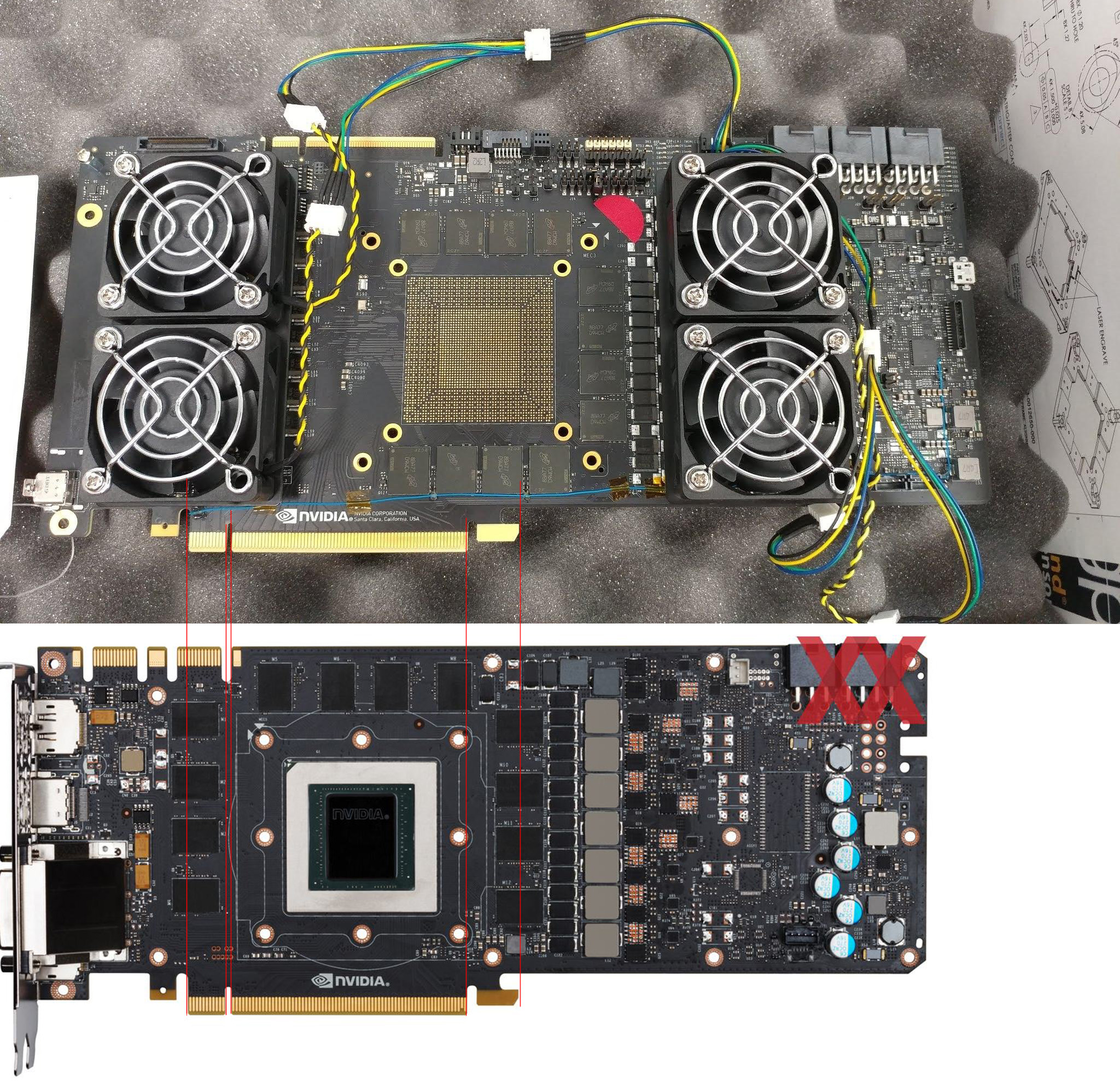

ich zitiere mich ganz frech mal selbst aus einem anderen thread:
duskstalker schrieb:
https://videocardz.com/76659/nvidias-next-gen-graphics-card-with-gddr6-smiles-for-camera
das ist ein entwicklerboard mit GDDR6. ich hab mal den core der 1080ti dagegen verglichen, skaliert und perspektivisch korrigiert anhand der pcie kontakte.
ich gehe davon aus, dass das, was wir hier sehen, die gtx 1180 ist. und wir sehen, dass der die fast gleich groß ist. die 400mm², die wccftech mal hier erwähnt hat:
https://wccftech.com/nvidia-geforce-gtx-1180-specs-performance-price-release-date-prelimenary/
sehen damit ziemlich plausibel aus. wenn das ein 7nm chip wäre, müsste das n ordentliches stück kleiner sein, weil pascal 16nm ist und vega ist schon 14 - und trotzdem ist vega in 7nm n gutes stück kleiner als das.
damit ist die 12nm gtx 1180 mit >400mm² weit weg von der 314mm² 16nm gtx 1080. die neue 1080 ist also von der hardware her eher ein 1080ti shrink als ein 1080 shrink. wir haben noch was von gesteigerten taktraten gehört.
und dann schauen wir uns mal das entwicklerboard an. ein massives VRM, und 3x8 pin. sicher, das ist ne entwickler karte - auf so ein board steckt man aber keine 160w gpu - für so ein PCB wirds schon irgendwo einen grund geben. die taktraten. quasi eine factory oc 1080ti. deshalb ist der chip so groß, deshalb ist das pcb so fett - so meine theorie.

techpowerup hat den die "vermessen" und ist zu folgendem schluss gekommen:
With all memory chips around the GPU now being at the correct size, we can use the GPU's silkscreen print to estimate the actual size of the chip package, which I measured at 48.5 x 48.5 mm. Assuming that the inner silk screen with the solder balls represents the surface of the GPU die, we get a length of 26 mm for each side of the die, which brings die size to 676 mm².
https://www.techpowerup.com/245501/...potted-up-to-525-w-power-delivery-gtx-1180-ti
ich sehe ehrlichgesagt nicht, wie nvidia einen fast 700mm² chip ins konsumer segment bringen könnte, vorallem auch noch in 12nm. das ist wahnsinn. das passt auch nicht wirklich zu dem optischen größenvergleich, den ich hier vorgestellt habe - aber vielleicht täuscht das? ich habe selbst extra keine größe angegeben - soll sich jeder selber anhand der bilder überlegen, ist sowieso nicht wirklich exakt - aber 700mm²? jetzt schon eine 1180 ti? ich hab den fehler nicht gefunden, aber irgendwas kommt mir da komisch vor.
trotzdem, meine annahmen bisher ändern sich dadurch nicht.
die 1080 ti ist mit ihren 471mm² exakt 50% größer als die 1080. wenn das was wir hier sehen die 1180ti ist, und die tatsächlich 676mm² groß ist, wäre eine 1180 im selben schema ca 450mm² groß. das ist nur unwesentlich kleiner als die 1080 ti in 16nm und entspricht im wesentlichen dem, was ich oben beschrieben habe.
