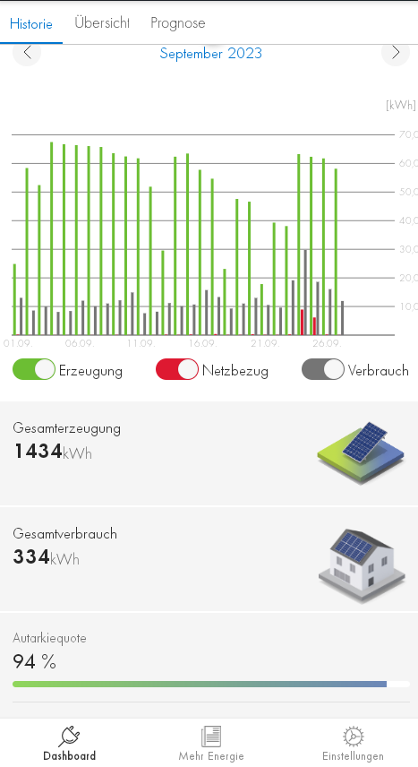

Der Speicher hat fast alles abgefedert. Wir haben seitdem die PV-Anlage aktiv ist, gerade mal 28Kwh vom Netzbetreiber bezogen.
Hier die Übersicht für diesen Monat. Da ich 2 Eiszapfen zuhause habe, wurde am Sonntag der Heizungskreislauf der Wärmepumpe angeschaltet, was den Netzbezug erklärt. Ich habe diesen im Sommer immer aus. Mit aktiver WP geht der Speicher auf etwa 10% runter. Mal sehen, wie dann im Winter die Werte aussehen werden. Ich sehe mich jedoch weiterhin in meinem Gefühl bestätigt, dass der Speicher eine gute Investition war.
Reaktionen: HisN und Blende Up
70kWh Erzeugung am Tag ist auch nicht von schlechten Eltern. Im Moment haben wir ja wirklich Glück mit dem Wetter. Ausgleichende Gerechtigkeit zum Anfang des Jahres, wo es ja alles andere als sonnig war :-)

Mich stimmt das optimistisch für den Winter. Sollten wir es schaffen am Tag die Batterie voll zu bekommen, dann sollten wir auch im Winter eine Autarkiequite von über 90% haben.
