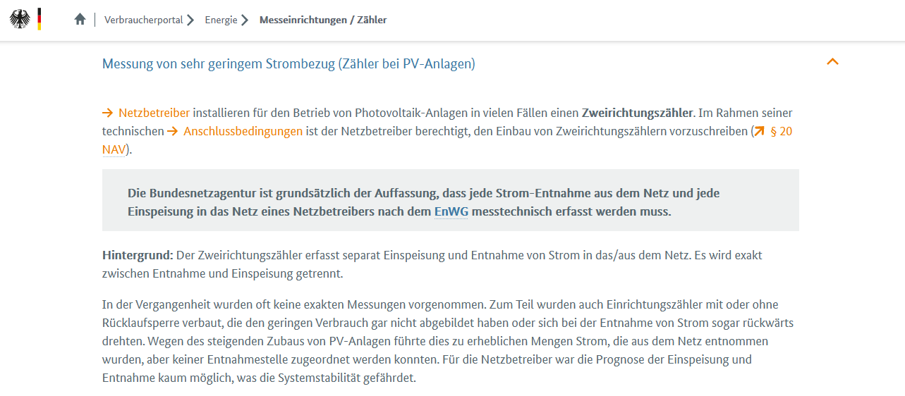

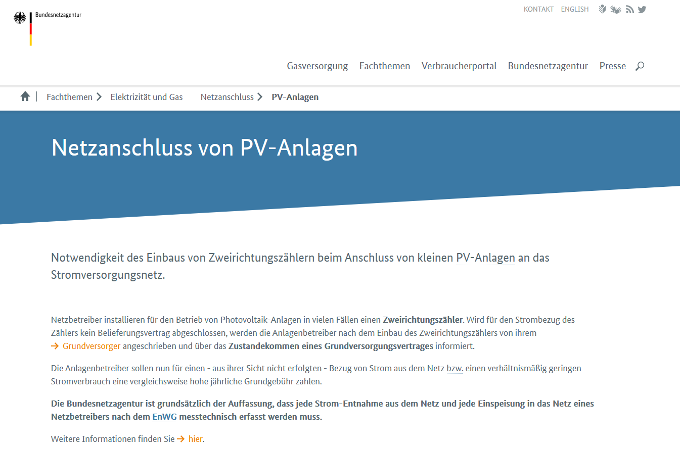

Hasenfutter schrieb:
[...]Der Zweirichtungszähler ist bereits antiquiert und nicht mehr vorgeschrieben.[...]
Hast Du dazu eine offizielle Quelle?
Nach meinem Kenntnisstand hat sich diesbezüglich bei der BNetzA nichts geändert.
Die BNetzA hat per Gesetz auf diesem Gebiet die Festlegungskompetenz und somit sind ihre Regelungen gesetzliche Vorgaben. Ich hatte das bereits in link1, link2 und link3 erläutert.
Ohne Messung der Einspeisemengen kann der Netzbetreiber die gesetzlichen Forderungen hinsichtlich der Bilanzierung nicht erfüllen.
Warum soll ich eine Ersparnis noch mit Zusatz-Zählerkosten negieren, nur
weil der Netzbetreiber sich auf ein EEG-Papier beruft.[...]
Der Netzbetreiber beruft sich nicht auf ein "EEG-Papier", er folgt den gesetzlichen Vorgaben der BNetzA, die ganz klar beschrieben sind...
link
[...]Das ist nur ein Ding in D, weil in den umliegenden EU-Ländern kein Netzbetreiber
für 600 W Generatoranlagen sich interessiert, welche einen Inselschutz genießen.[...]
Könntest Du bitte Deine Kritik "ein Ding in D" etwas genauer adressieren?
Kritisierst Du denjenigen, der sich an die Gesetze hält oder denjenigen der die Gesetze macht.
Wie gesagt, wenn etwas geändert werden soll/muss, dann muss zuerst der Gesetzgeber aktiv werden.
der Netzbetreiber beruft sich auf die Auflagen, damit er seine Doppelzähler sich bezahlen
lassen kann.
Nicht mal aus ethischen Gründen wird eine 0-Rechnung akzeptiert; d.h. wenn ich kein Geld
vergütet haben möchte, für den eingespeisten Strom.
Der Netzbetreiber und die BNetzA erpresst mich sogar zur Annahmen - sehen Andere wieder
anders - ist mir aber egal.
[...]Dieses Gesetz wurden Alle entschärft [...]
Dann liefere endlich den Nachweis dazu oder unterlasse diese Falschbehauptung.
Die Gesetze und Festlegungsverfahren der BNetzA sind alle in der aktuellen Fassung im Internet veröffentlicht.

Jetzt mal gesetzliche Regelungen außen vor: Mir ist nicht ganz klar, weshalb ein Zweirichtungszähler für die Netzstabilität relevant sein soll. Da die Zähler ja (schlimmstenfalls) nur einmal im Jahr ausgelesen werden hat der Netzbetreiber ja trotzdem keine Ahnung wieviel jeder Einzelne Haushalt zu einem bestimmten Zeitpunkt einspeist (umgekehrt weiß er auch nicht wie viel im einzelnen entnommen wird).
Für die Abrechnung untereinander am Ende ist das bestimmt relevant, aber beim Thema Netzstabilität geht's ja um kurzfristigen Ausgleich von Bedarf und Produktion (gehandelt wird IIRC in 15 min Intervallen, Regelung muss vermutlich noch wesentlich flinker sein). Da hilft es nicht einmal im Jahr zu erfahren, was insgesamt eingespeist wurde.
Das Anmelden an sich, damit der Netzbetreiber grob weiß, was in seinem Gebiet "unkontrolliert" eingespeist werden könnte kann ich schon eher nachvollziehen.
Reaktionen: SIR_Thomas_TMC
Viele PV-Anlagen werden nur jährlich abgelesen. Für diese werden zur Bilanzierung die Profile von Referenzanlagen im Netzgebiet herangezogen die zeitenreihenscharf gemessen werden. Somit kann die insgesamt eingespeiste Energie recht gut ermittelt werden. Beim Verbrauch ist es genauso, auch da sind die meisten Zähler jährlich abgelesen und es werden Standardlastprofile herangezogen.
Die Trennung von Verbrauch und Einspeisung ist hinsichtlich der Systemstabilität insbesondere für die Fahrpläne der Kraftwerke relevant. Das wird mit zunehmenden EE-Mengen immer wichtiger.
Ich bin weder gegen EE noch Mini-PV, aber wenn jeder macht was er will, dann wird das immer dezentralere System nicht funktionieren.
Deshalb die Bitte die Kritik und den Druck auf diejenigen lenken, die für die Gesetze verantwortlich sind und nicht auf diejenigen, die diese einhalten.
Nachtrag:
Jedem Betreiber einer Erzeugungsanlage sollte bewusst sein, dass er ein Stück Systemverantwortung übernimmt, wie jeder Autofahrer, der aktiv am Straßenverkehr teilnimmt. Dort wird doch auch nicht in Frage gestellt, dass das Auto eine Zulassung sowie TÜV und der Fahrer eine Fahrerlaubnis benötigt.
