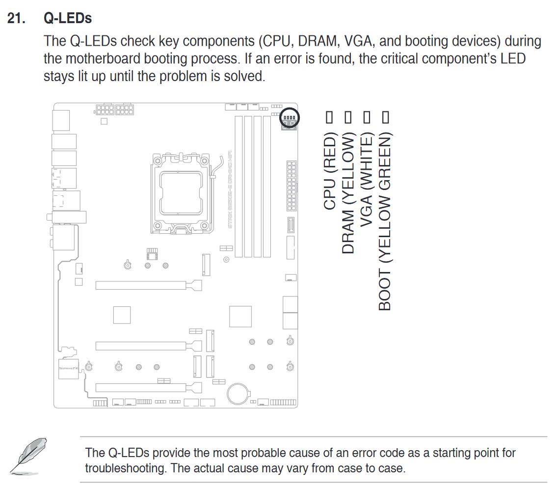

Das Motherboard hat Diagnose-LEDs
[Quelle: ROG STRIX B650E-E GAMING WIFI User’s Manual (English Edition)]

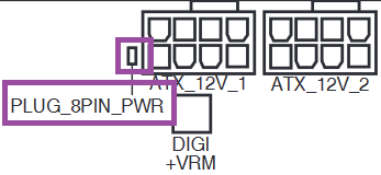

Ich würde bei dieser Konstellation als erstes Mal an die P8 Stromanschluss denken.
Da ich das gleiche Mainboard habe, aber nicht wusste, welcher von den beiden Steckern wirklich benötigt wird. Hab ich beide angeschlossen. Auch, weil ich wegen dem Radiator dann überhaupt nicht mehr ran komme.
Frostbit schrieb:
CPU, Mainboard oder Netzteil
Ansonsten wurden ja schon einige Tips gegeben.
