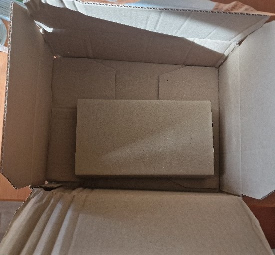

Also Alternate, MF, Computer Universe würde ich jetzt nennen. Mit ganz viel Pech kann man da aber u.U. auch einen Mitarbeiter erwischen, der so toll verpackt.
Ne Möglichkeit wäre es auch, Retail zu kaufen. Die sind dann schon vom Hersteller aus in ner gepolsterten Verpackung, z.B.:

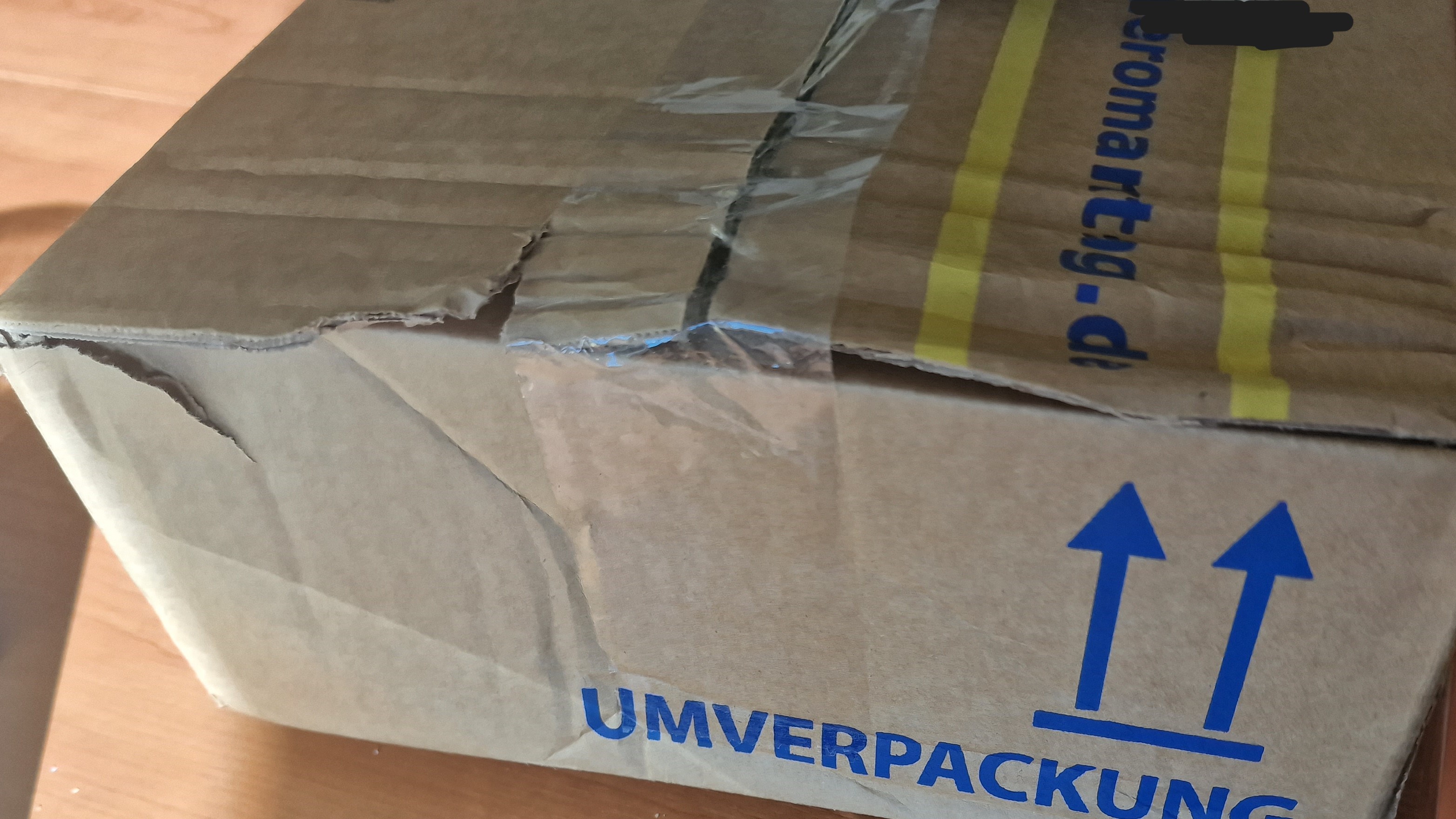

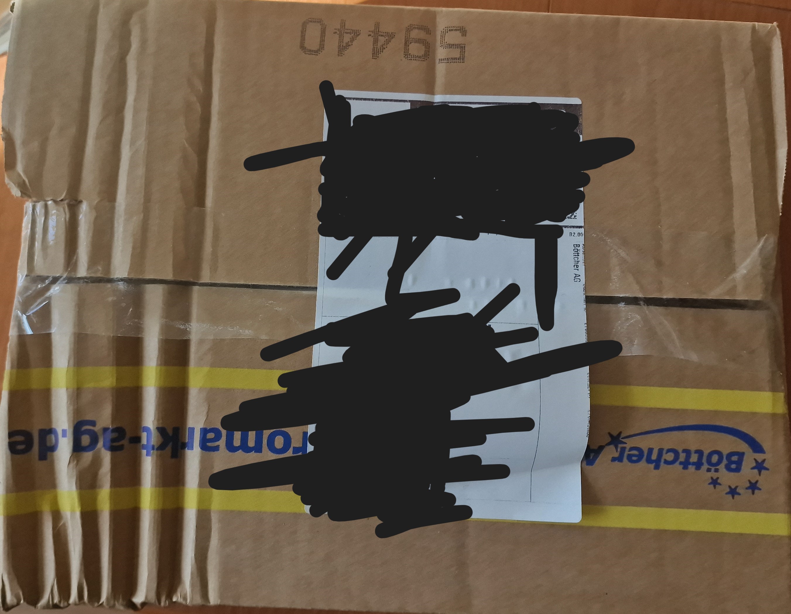

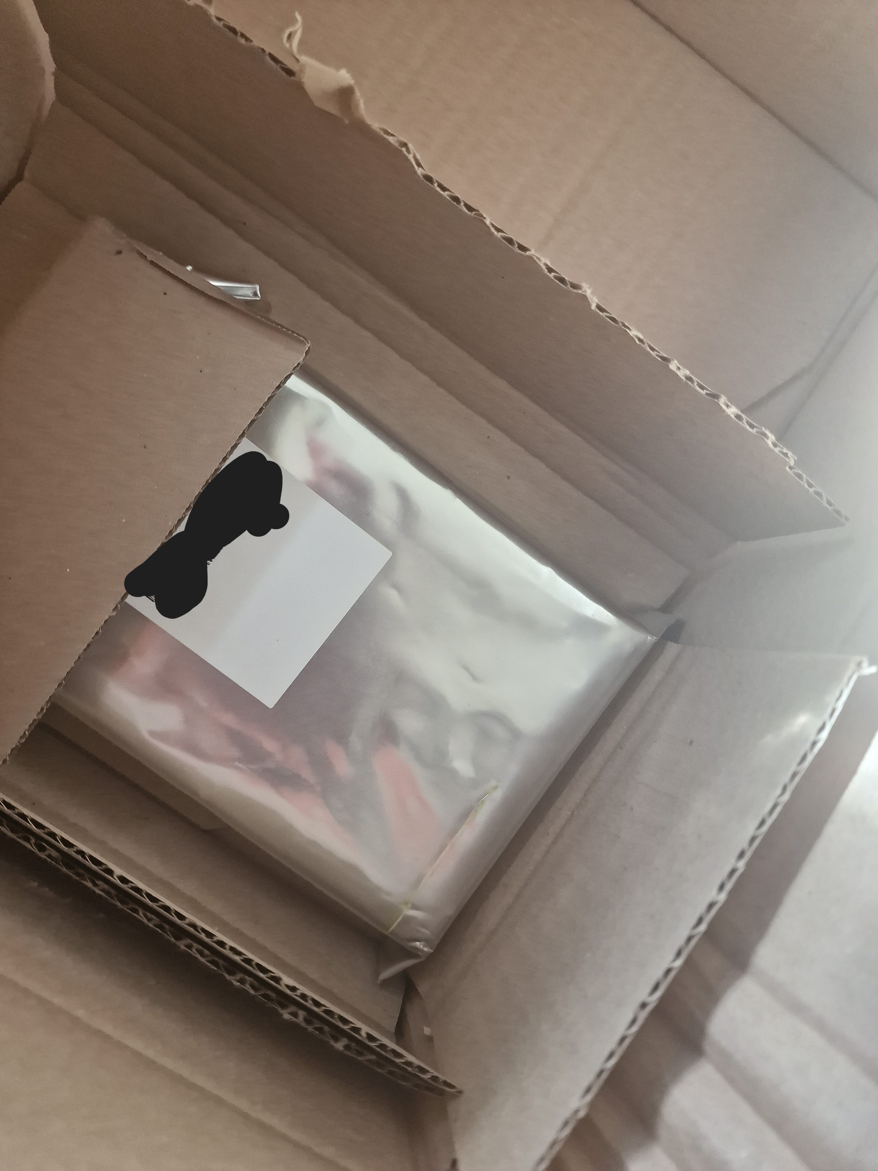

Update:
Die Ersatzplatte habe ich bereits Donnerstagabend geordert und sie kam heute an... und ich muss hier vor einer Händler-Versanddienstleisterkombination warnen, damit niemand den gleichen Fehler begeht.
Das Paket von Außen, kompetent zugestellt in den Hausflur geschmissen von GLS.
Das Paket von Innen, kompetent verpackt zusammengeferkelt und ungepolstert von der Böttcher-AG.
Ich dachte wirklich, dass ich meiner Region etwas Gutes tue, wenn ich vom ansässigen Händler kaufe, aber das einzige was ich jetzt davon habe, ist eine potenziell beschädigte Fesplatte, Bluthochdruck und mindestens ein Aneurysma... Finger weg von dieser Händler-Versanddienstleisterkombination!
