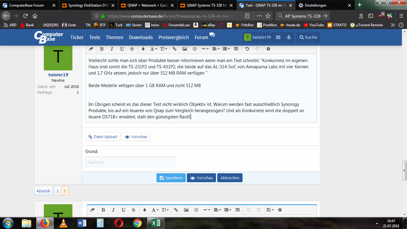

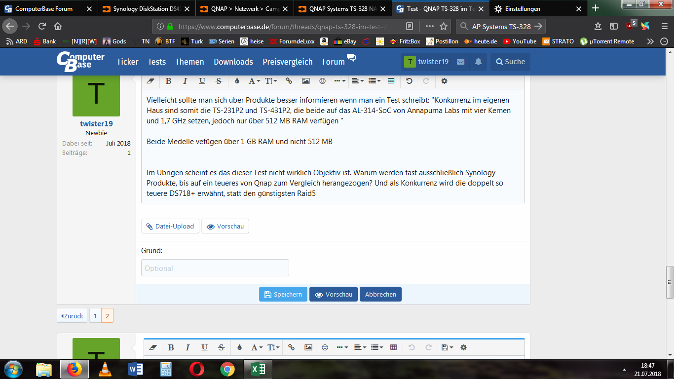

Vielleicht sollte man sich über Produkte besser informieren wenn man ein Test schreibt: "Konkurrenz im eigenen Haus sind somit die TS-231P2 und TS-431P2, die beide auf das AL-314-SoC von Annapurna Labs mit vier Kernen und 1,7 GHz setzen, jedoch nur über 512 MB RAM verfügen "
Beide Medelle vefügen über 1 GB RAM und nicht 512 MB
Im Übrigen scheint es das dieser Test nicht wirklich Objektiv ist. Warum werden fast ausschließlich Synology Produkte, bis auf ein teueres von Qnap zum Vergleich herangezogen? Und als Konkurrenz wird die doppelt so teuere DS718+ erwähnt, statt den günstigsten Raid 5 NAS von Synology zu nehmen, nämlich die DS418j was 290,-€ kostet
