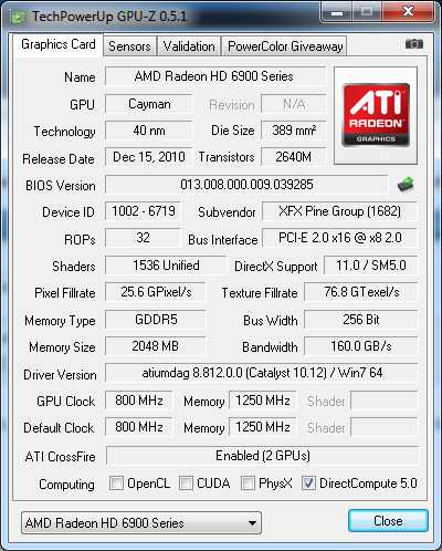

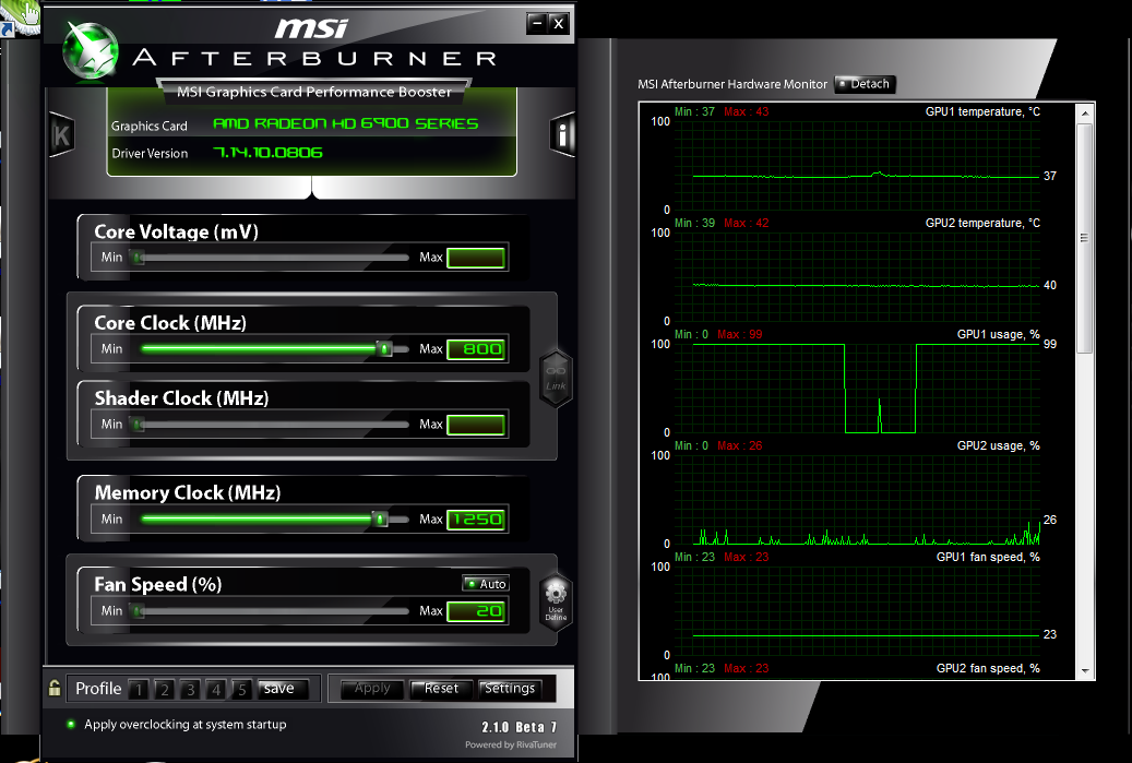

hallo,
habe auch meins geflasht, aber mit msi afterburn kann ich denn gpu und memory nicht auf 6970 takten.
@Pardok:
Netter Test ;)
Hast du im GPU-BIOS lediglich Taktraten und Spannungen editiert?
Teilweise über 20W Ersparnis ist schon ne Hausnummer ;-)

@ belair
Du musst auch erst die MSIAfterburner.cfg im Installationsverzeichnis bearbeiten.
Unter [ATIADLHAL] das hier ergänzen:
UnofficialOverclockingEULA = I confirm that I am aware of unofficial overclocking limitations and fully understand that MSI will not provide me any support on it
UnofficialOverclockingMode = 1
Wenn das gespeichert ist, dann kannst du deutlich höher takten.
@ Jenergy
Nun, viel habe ich am Bios nicht gemacht.
Erst das eigene Bios ausgelesen, welches ein Referenz Bios ist, dann die Shader per script freigeschaltet und dann abschließend mit RBE bearbeitet.
An den Taktraten soll man direkt am Bios übrigens nichts drehen, sonst wird das unbrauchbar und die Grafikkarte gibt nur ein schwarzes Bild ab.

@pardok
ja danke aber ich bekomme dann ständig bluescreen
BBcode: 100007e
hab jetzt msi afterburner deinstalliert bluescreen ist auch jetzt weg
