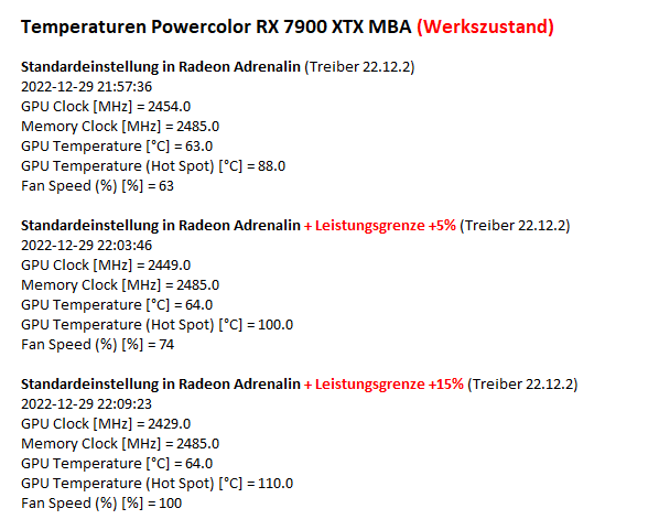

Ich war neugierig und habe meinen Urlaub zwischen den Jahren mit ein paar Tests zur kursierenden Modifikation einer RX 7900 XTX (Referenz Design) des Reddit Users "BackfireFox" gemacht. Dessen Modifikation versprach laut seinen Ausführungen eine erhebliche Verbesserung der Temperaturen.
https://www.reddit.com/r/Amd/comments/zrl7x0/beating_the_heat_on_the_powercolor_reference/
Zunächst sei gesagt das meine eigene Powercolor RX 7900 XTX MBA keinerlei Probleme mit den Hotspot Temperaturen hat. Belässt man die Karte so wie sie vom Hersteller gekommen ist, gibt es weder in Benchmarks, noch in Spielen, ein zu großes Delta bei den Temperaturen. Erst wenn man das Powerlimit (in Radeon Adrenalin als Leistungsgrenze bezeichnet) anhebt, schnellt die Temperatur je nach Einstellung nach oben. Um dies zu dokumentieren habe ich mit GPU-Z (Version 2.51.0) während der Benchmarks einen Logfile mitschreiben lassen. Als Benchmark habe ich in "Superposition" den "1080p Extreme Test" verwendet, da dieser die GPU in diesem Benchmark am stärksten fordert.
Im nachfolgendem Screenshot kann man die Werte im Werkszustand der Karte nachlesen:

Wenn man das Powerlimit der Karte unangetastet lässt, kann man die Karte dennoch leicht übertakten ohne das sich ein zu großes Delta bildet und der Hotspot gefühlt zu heiß wird. Die Werte des nachfolgenden Benchmarks ist mit einer einer Anhebung des VRAM Taktes und einem leichten "Undervolting". Dies führt dazu das die 1% Low und die durchschnittliche Framerate in allen von mir genutzten Benchmarks und Spielen angehoben wird. Da jede Karte aber andere Werte benötigen könnte, verzichte ich auf die genaue Angabe meiner eigenen Werte. Nachfolgend die mit GPU-Z mitgeschriebenen Temperaturwerte...
