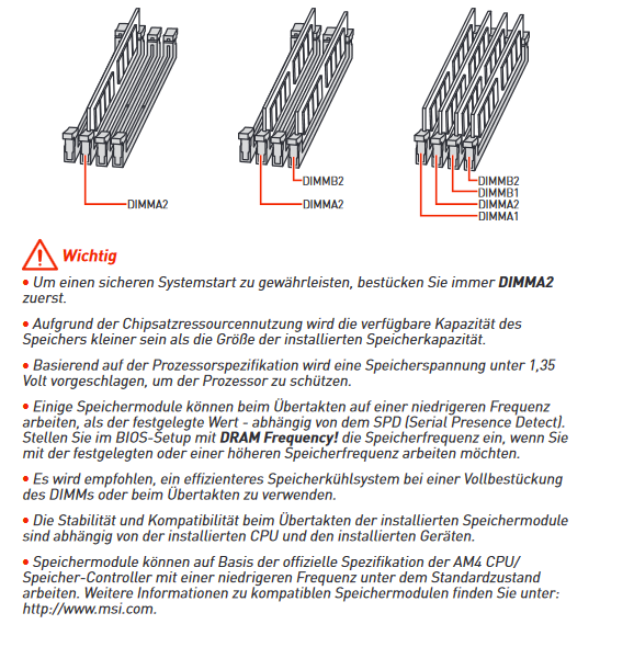

Moin und willkommen bei CB,
wie sind die RAM eingebaut? Also welche Sockel hast Du genau benutzt? Nach einem BIOS Update auch mal richtig resetten. Also Batterie raus . 30 Minuten warten. Dann alles auf default stellen. Auch sind die G-Skill evtl gar nicht kompatible mit Deinem Board?
MfG
https://download.msi.com/archive/mnu_exe/mb/M7B89v1.0-EURO.pdf

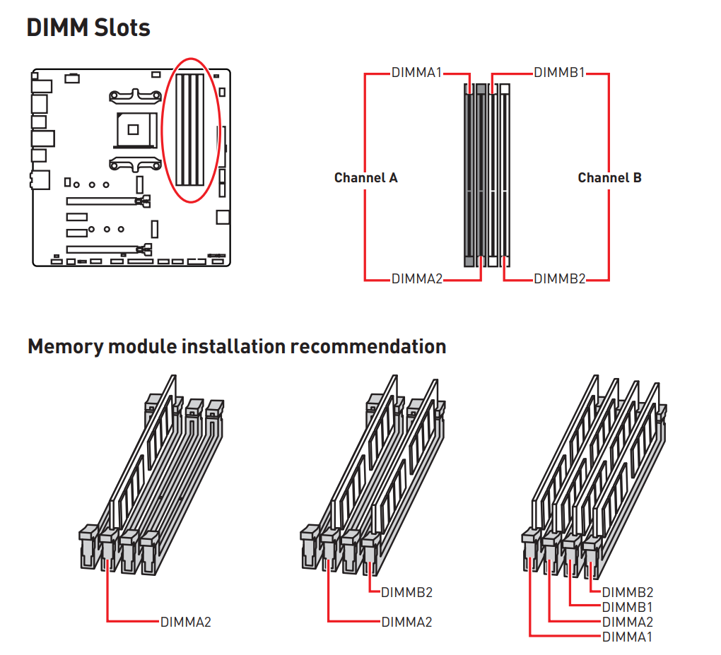

Die RAM-Riegel hast auch in die richtigen Slots gesteckt,wie es im Handbuch zum Mainboard steht?
Wenn ich mich recht entsinne sind das die Steckplätze A2+B2 bei 2Riegel..
Die Riegel sind kompatibel.
Single use auf a2 und beide auf a2 und b2.
