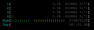

Der Ram ist voll und der swap-Speicher recht klein. (Da kann es auch dazu kommen dass Linux einfach nach belieben Programme beendet)
Zeig mal den Output von:
Bash:
swapon --show
Wenn du eine Swap-Datei nutzt kann man die einfach vergrößern. Vielleicht hilft das schon. Wenn es eine swap-Partition ist, weiß ich grad selbst nicht, ob das so einfach geht.

Muss ich wohl die Swap Datei mal vergrössern ?
Ein Versuch ist es Wert:
Bash:
sudo swapoff /var/swap
sudo dd if=/dev/zero of=/var/swap bs=1M count=2048
sudo chmod 0600 /var/swap
sudo mkswap /var/swap
sudo swapon /var/swap
Ich habe den Code nicht getestet, da ich auf meinen Linux-Systemen eine Swap-Partition habe. Bevor du den blind reinhaust solltest du verstehen was passiert.

Habe es mal so ausprobiert , hat nix am Verhalten geändert.
