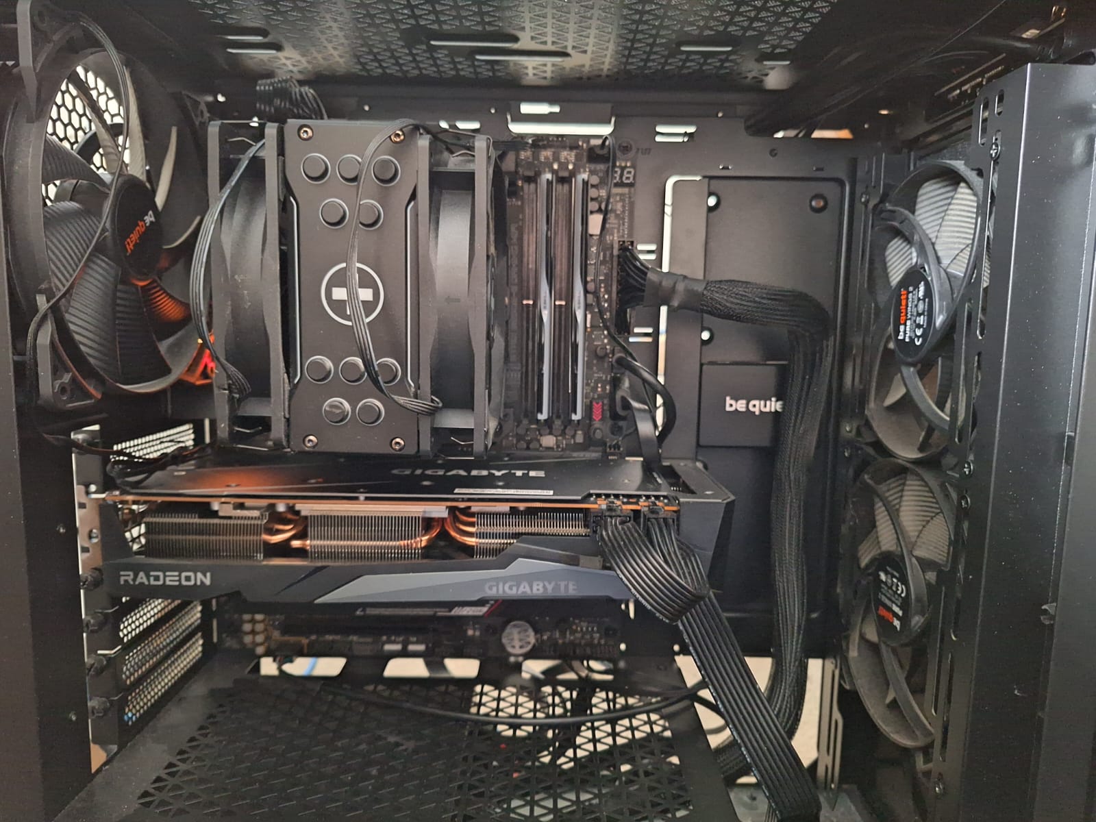

Edit: Kannst du bitte, nur um alles auszuschließen, ein / zwei scharfe Fotos vom Innenleben deines PCs machen?

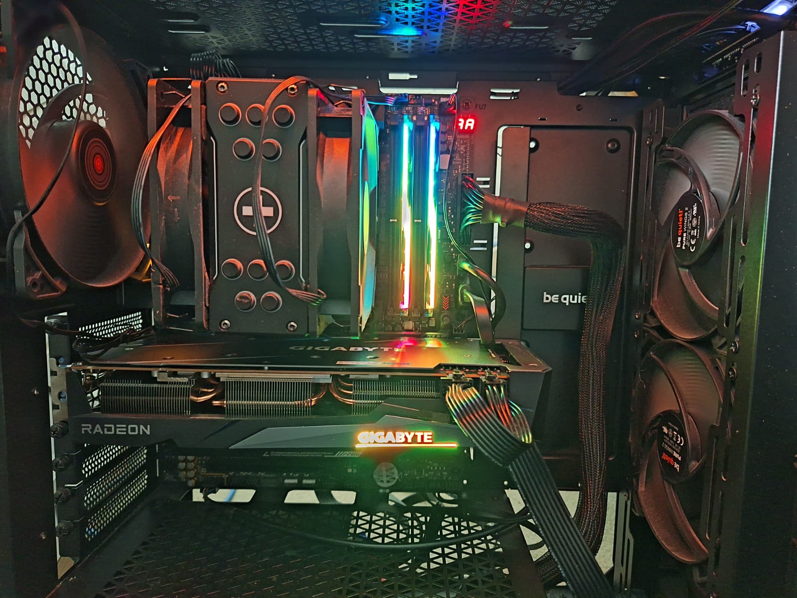

Ich hab mal zwei Fotos vom Innenleben des Rechners gemacht, einmal im ausgeschalteten und einmal im angeschalteten Zustand. Von den Kabeln im Netzteil lohnt sich kein Bild da man im "Keller" des Towers eh kaum was erkennt. Allerdings habe ich da seit dem Zusammenbau auch nichts geändert und der Rechner lief ja auch 1 1/4 Jahr ohne Zwischenfälle. Wenn ich aber irgendwas explizit fotografieren soll, mache ich das natürlich gerne.

Ok das Pure Power 11 FM 850w hätte 2x PCIe Anschlüsse (12V1 und 12V2). Da deine GPU auf dem Bild ein gesplittetes Kabel hat, hast du sicher nur 1 Kabel im Netzteil drin. Ich hätte gesagt, dass du das separat anschließen sollst mit 2 Kabeln, allerdings passieren dir die Abstürze ja ohne GPU auch.. das wird jetzt schwierig.. Falls du in Zukunft ne GPU kaufst, immer mit separaten Kabeln anschließen, weil die Lastverteilung besser ist, außer es ist ein Singlerail NT (da ist es glaube ich egal).
