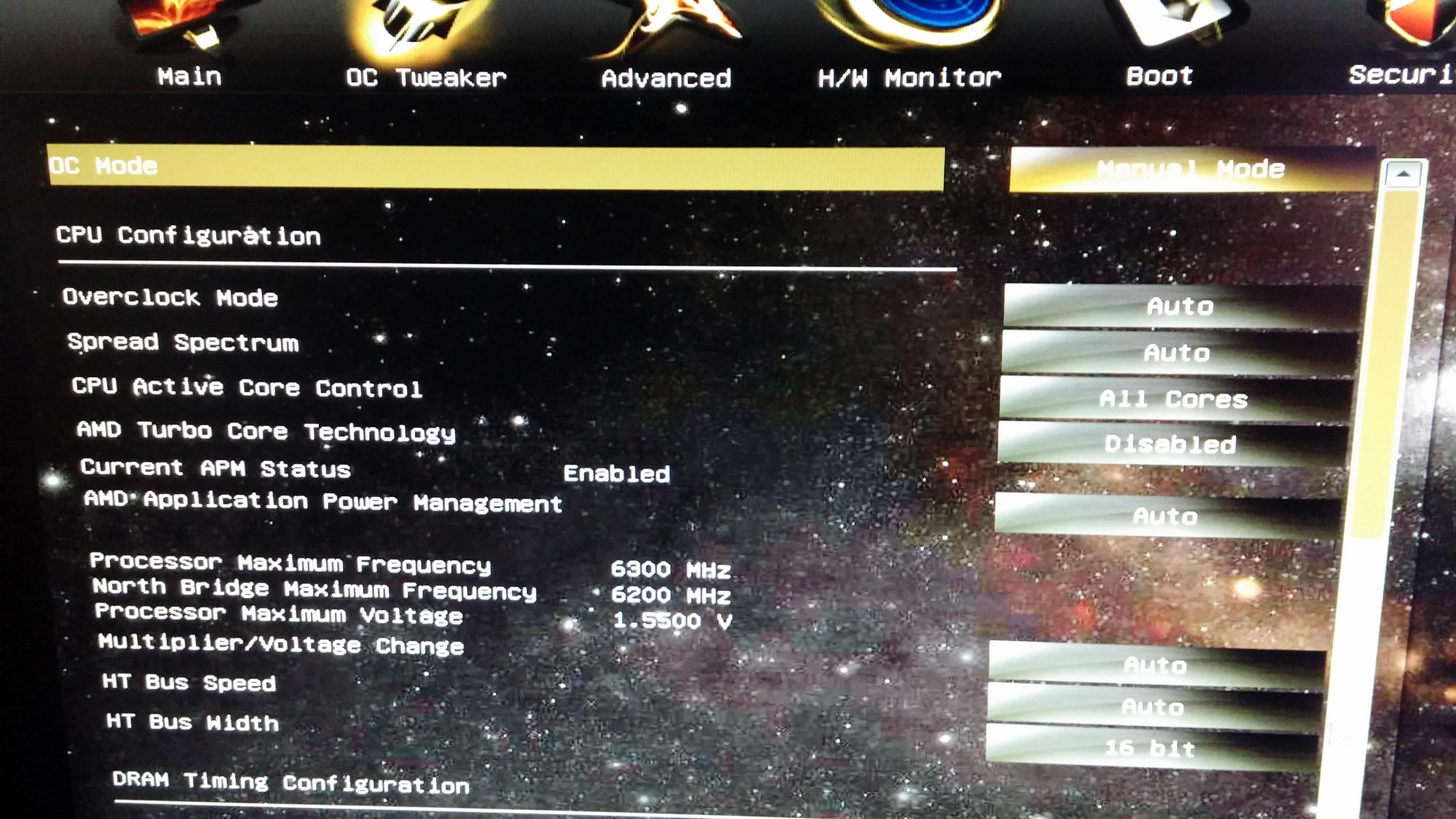

Stelle das BIOS per Jumper auf "default" bevor da was abbrennt -
anschließend zunächst nur die Einstellungen ändern, die bereits genannt wurden -
Jetzt bin ich raus.
Welchen Schritt sollte ich als nächstes tun?
Ich bin jetzt auf dem Stand wie beim letzen Bild.
