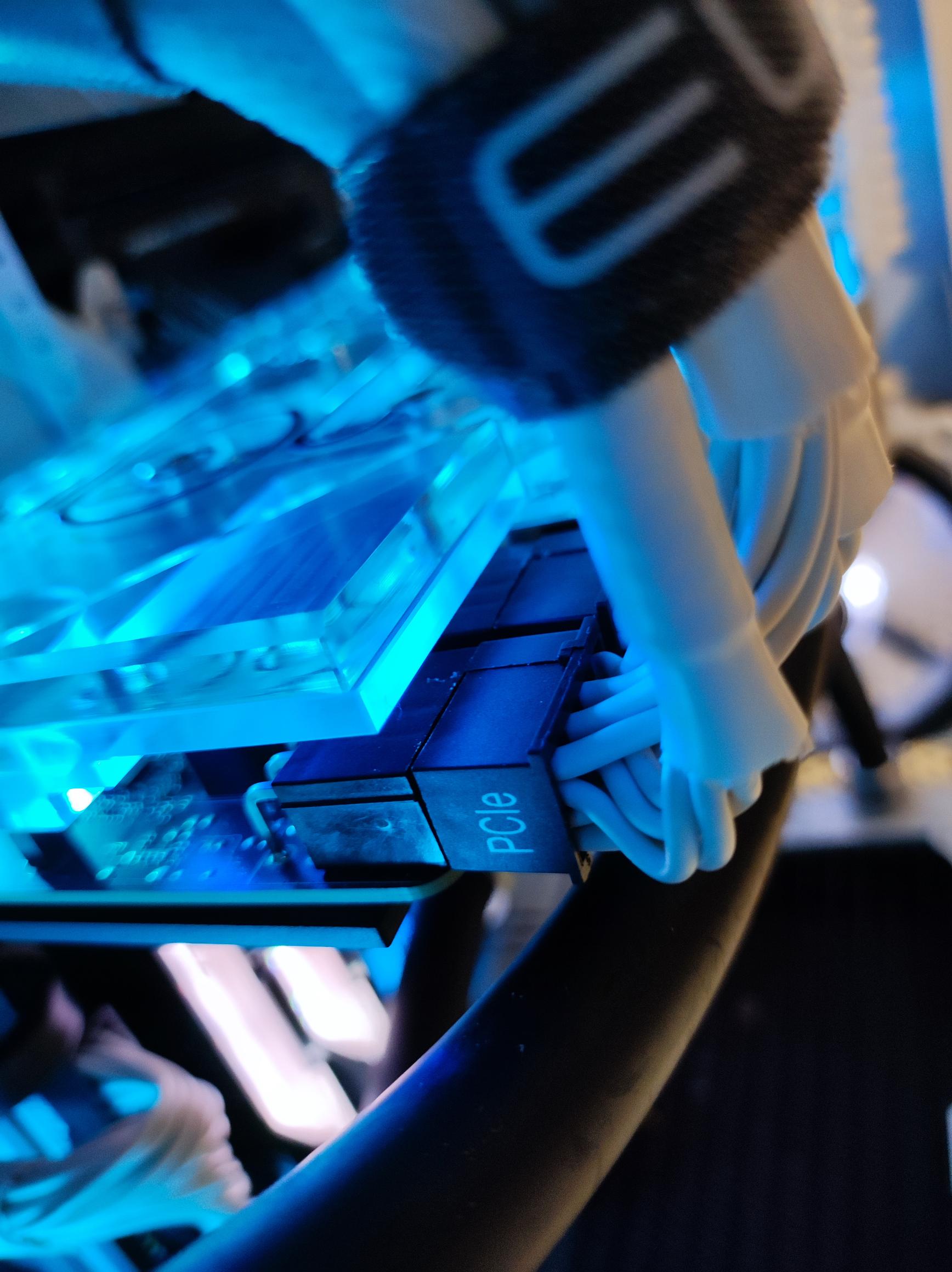

RTX 3080 nach Umbau auf Wakü -> PCIe Anschluss abgeraucht

mechanisches reinigen und plastikreste rauspulen dürfte hier gegeben sein.
gleich an der karte rumlöten und die buchsen erneuern würde ich erst, wenn reinigen etc nichts bringt.
vor dem ersten einschaltem nach dem reinigen unbedingt die anschlüsse im gesteckten zustand durchmessen mit multimeter auf durchgang und ne widerstands-messung, nicht das es gleich wieder heiss wird......
Kurzes Zwischenfazit: Kiste läuft !!!
Hab bestimmt 5 Stunden an der Buche rumgereinigt. Jetzt passt der Stecker aber sauber.
Lasse grade nen Bechmark laufen. Seit ca 20 min stabil.
Werde natürlich erstmal vorsichtig beobachten aber auf jeden Fall schonmal ein Fortschritt!
Danke an alle für die zahlreichen Kommentare und Tipps.

Buchse ist schonmal gut, aber hast du auch die Oberfläche des Metallkontakts in der Schmorbuchse gereinigt, wie @UNDERESTIMATED das weiter oben empfohlen hat? Durch die Hitze kann sich eine Oxidationsschicht gebildet haben, auch können da noch Schmorreste vom Kunststoff dran sein. Wenn du das nicht sauber bekommst, ist der nächste Schmorbraten schon vorprogrammiert. Nur meine 5 cent. Genieß die Freude, Geld gespart zu haben, aber spar jetzt nicht am falschen Ende und betreibe die Karte mit "dreckigen" Kontakten.nvashes schrieb:Hab bestimmt 5 Stunden an der Buche rumgereinigt. Jetzt passt der Stecker aber sauber.

Hat jmd ne Idee wie ich den Metallkontakt der Buchse am besten reinige ? Isopropanol ?
Welche "Bürste" würde sich zum reinigen eignen?
- Mai 2021
- 2.174
Wenn noch was vom Plastik am Stift klebt, einen kleinen, flachen Schraubendreher nutzen und das Plastik runter schaben.

Wenn die Steckverbindung richtig sauber ist würde ich unter Last prüfen ob der Stecker warm wird. Wenn der Stecker abnormal warm wird, würde ich den Kühler zurückbauen, bei der RMA den Umbau jedoch angeben, und die Karte zum Hersteller einschicken. Nicht, dass durch den vorgehenden Schaden evtl. noch mehr beschädigt wird.

Hi Leute
Nochmal ein Update:
Karte läuft. Stecker sollten jetzt korrekt sitzen (siehe Foto). Ne Std moderates Zocken war problemlos machbar.
Für morgen habe ich mir sicherheitshalber ein Infarot Thermometer bestellt. (https://www.amazon.de/gp/product/B07T85G8BZ/ref=ppx_yo_dt_b_asin_image_o00_s00?ie=UTF8&psc=1)
Stecker und Buchse werden jetzt nicht übermäßig warm. Pc nach Last direkt ausgemacht und angefasst. (Warm aber nicht übermäßig heiß)
Sehr heiß wird dafür meine Backplate. Da würde man sich die Finger verbrennen wenn man länger drauf hält.
Speicher ist nach dem Auseinandernehmen der Karte heute Nacht leider auch etwas heißer geworden. (Memory Tjunction Max) Vorher 68-74c jetzt 74-80c. Vilt ist ein Pad verrutscht.

Nochmal ein Update:
Ein wenig offtopic:

nvashes schrieb:Wie wären da die optimalen Werte für Durchgang und Wiederstand bzw woran würde ich erkennen wenn etwas nicht i.o ist ? (Schande über mich aber ich hab von der Materie überhaupt keinen Plan)
Nehmen wir mal an die Karte hat eine Leistungsaufnahme von 360W (fiktiver Wert, mit dem sich einfach rechnen lässt).
Die Spannungsversorgung ist mit 12V, dann ergibt sich ein Strom I =P/U = 360W / 12V = 30A.
Dieser verteilt sich auf die 2 Stecker mit den jeweils 3 Hin und Rückleitungen(nenne ich jetzt mal so), also insgesammt 6 Paare. Also fließt über jedes Paar 30A/6 = 5A, vorausgesetzt alle 6 Stück werden symetrisch, also gleichmäßig belastet.
Nehmen wir mal an, am Stecker wäre ein Übergangswiderstand von 0,1 Ohm und der Stromfluss wäre unverändert bei 5A. Dann fällt eine Leistung P = I² x R = (5A)² x 0,1 Ohm = 2,5W ab.
Das Messgerät hat beim 200 Ohm Bereich eine Genauigkeit von +/- (1,2% vom Messwert + 0,5 Ohm). Bei den zu erwartenden Widerstandswerten ist der erste Summand zu vernachlässigen. Bleiben +/- 0,5 Ohm stehen.
Wenn der Strom unverändert von 5A fließt gibt es 2 unterschiedliche Extrema.
Es werden 0,5 Ohm zu viel angezeigt. Daraus ergeben sich nach obiger Formel (P = I² x R) 12,5W zuviel. Wäre alldergings nicht so schlimm, im Zweifel würde man die Leitung oder die Steckerkupplung unnötigerweise wechseln.
Das andere Extrema ist schlimmer. Es werden 0,5 Ohm zu wenig angezeigt (tatsächlich 0,6 Ohm und gemessen 0,1 Ohm) und die Leistung am Übergangswiderstand ist tatsächlich 12,5W höher als gemessen.
Ich kenne die Kennwerte der Molex Stecker nicht, aber 12,5W machen die pro Pin bestimmt nicht mit.

Das Messgerät müsste schon auf 0,01 Ohm auflösen um den Messwert direkt zu bestimmen zu können. Dafür gibt es Messgeräte mit Kelvin Messmethode (Vierleitertechnik). Sehr teuer und lohnen hier nicht wirklich.
In der Leistungstechnik werden Fehler primär mit einer Wärmebildkamera lokalisiert (Kotaktfreie Messung = Maschine kann in Betrieb bleiben und keine großartigen Schutzmaßnahmen der Wartungsabeiter erforderlich).
In diesem Fall sollte ein Infrarot-Thermometer ausreichend sein. Nur daran denken, dass bei polierten/spiegelnden Oberflächen der Emissionsgrad verändert werden muss. Falls das Messgerät das nicht unterstützt kann man damit solche Oberflächen idr. nicht messen.
