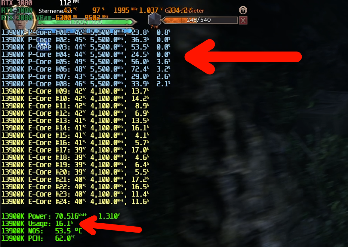

Kann man sich nicht auch noch die Last auf den einzelnen Kernen ansehen?
Mit HWInfo lässt sich dieses auch mit ausgeben:
P-Kerne haben jeweils 2 Threads und die E-Kerne, nur eines.
Daher sind auf meinem Screenshot oben jeweils zwei Threads mit dabei und mit den E-Kernen nur eines.
Darunter, der zweite Pfeil, zeigt die gesamte Auslastung des Prozessors.
Dieser beinhaltet aber auch die E-Kerne, die ggf. auch nichts mit dem Spiel was zu tun haben.
Dieser Screenshot ist auch aus dem Spiel, was hier behandelt wird. Nur bin ich in dieser Spielrunde solo mit dabei und nicht mit mehreren Spielern, die das System noch stärker auslasten.

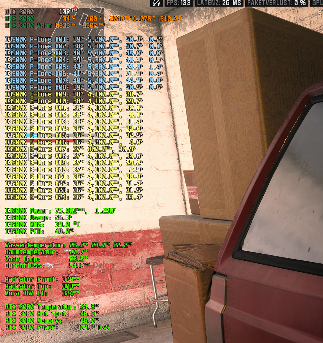

Ich nutze dazu COD MW3, um Grafikkarte und Prozessor besser austesten zu können. Früher habe ich gerne BF5 dazu genutzt, weil dieses Spiel alle Hauptkerne mit auslastet. Besonders BF2042 ist hier sehr intensiv, denn hier erreiche ich eine Leistungsaufnahme des Prozessors bis zu 170 Watt. Mit anderen Spielen komme ich nicht über 100 - 120 Watt und liege im Schnitt sogar unter 100 Watt.
Hier mal ein Beispiel mit MW3.
Die Grafikkarte wird trotzdem, auch wenn jetzt die P-Kerne nicht mehr ständig 5,5 GHz erreichen, weiterhin mit 100 % ausgelastet. Vermisse auch keine FPS und daher passt das alles für mich.
Ich spiele aber überwiegend Dead by Daylight. In diesem Spiel wurde früher auf 60 FPS begrenzt. Das hatte zur Folge, dass die Grafikkarte und der Prozessor nicht stark ausgelastet wurden. Diese 60 FPS lagen aber vor und das Spiel lief auch problemlos. Seit neusten lassen sich aber auch bis zu 120 FPS erreichen und auch die Grafik wurde überarbeitet. Aus diesem Grund wird nun Grafikkarte und auch der Prozessor höher belastet und die Grafikkarte erreich nun sogar 100 % Auslastung.
Wenn ich ETS2 spiele, sehe ich auch wieder, dass bezüglich des Spiels die Grafikkarte nicht voll ausgelastet wird. Aber da alles so weit passt und auch gut läuft, ist es nicht von Bedeutung. Es wird daher immer Spiele geben, wo die Grafikkarte nicht voll ausgelastet wird. Mit einer RTX 4090 kann das auch eher passieren, wenn die Auflösung des Monitors keine Herausforderung ist.
Aus diesem Grund komme ich auch noch gut mit einer RTX 3080 Grafikkarte aus, weil mein Monitor nur 3440x1440p und 120 Hz hat. Ich muss daher auch nicht zwingend über 120 FPS kommen.
