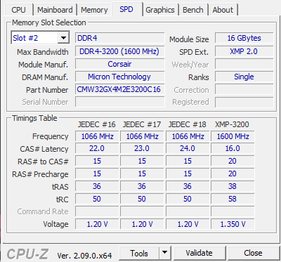

1. Prüfen ob irgendeine Software (Antivirus etc.) deinen PC stark überlastet.
2. Ram auf Stock laufen lassen ggbfs. überprüfen.

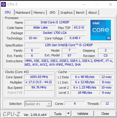

Die Temperaturen im Desktop: Gpu ca. 40 Grad, Cpu ca. 90

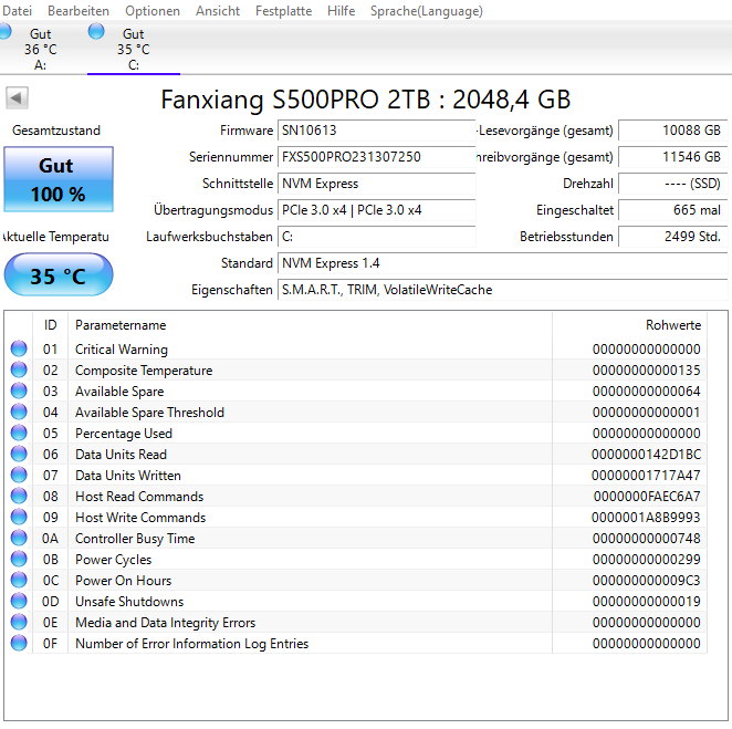

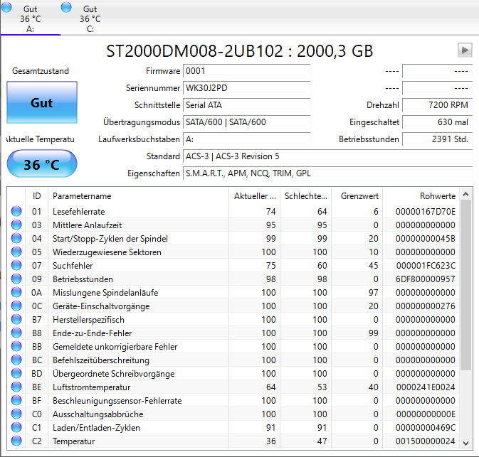

JumpingCat schrieb:

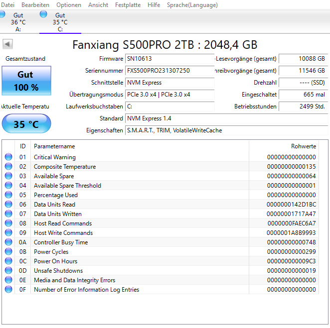

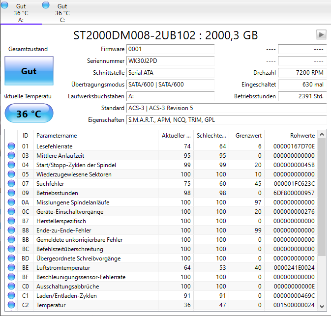

Poste mal Screenshots von https://www.cpuid.com/softwares/hwmonitor.html sowie https://crystalmark.info/en/software/crystaldiskinfo/ .
BIOS, Firmware der Festplatten sowie Treiber sind alle aktuell auf dem System?
Alles ist auf dem neusten Stand.

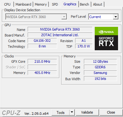

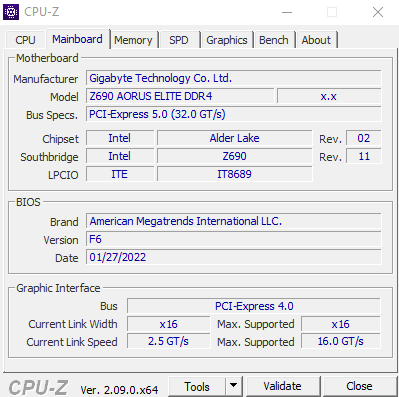

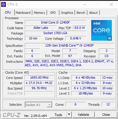

CPU 90 Grad im Desktop ist deutlich zu viel, die drosselt und damit dürfte die Quelle gefunden sein. Ich vermute, dass der Kühler keinen richtigen Kontakt mehr hat.
