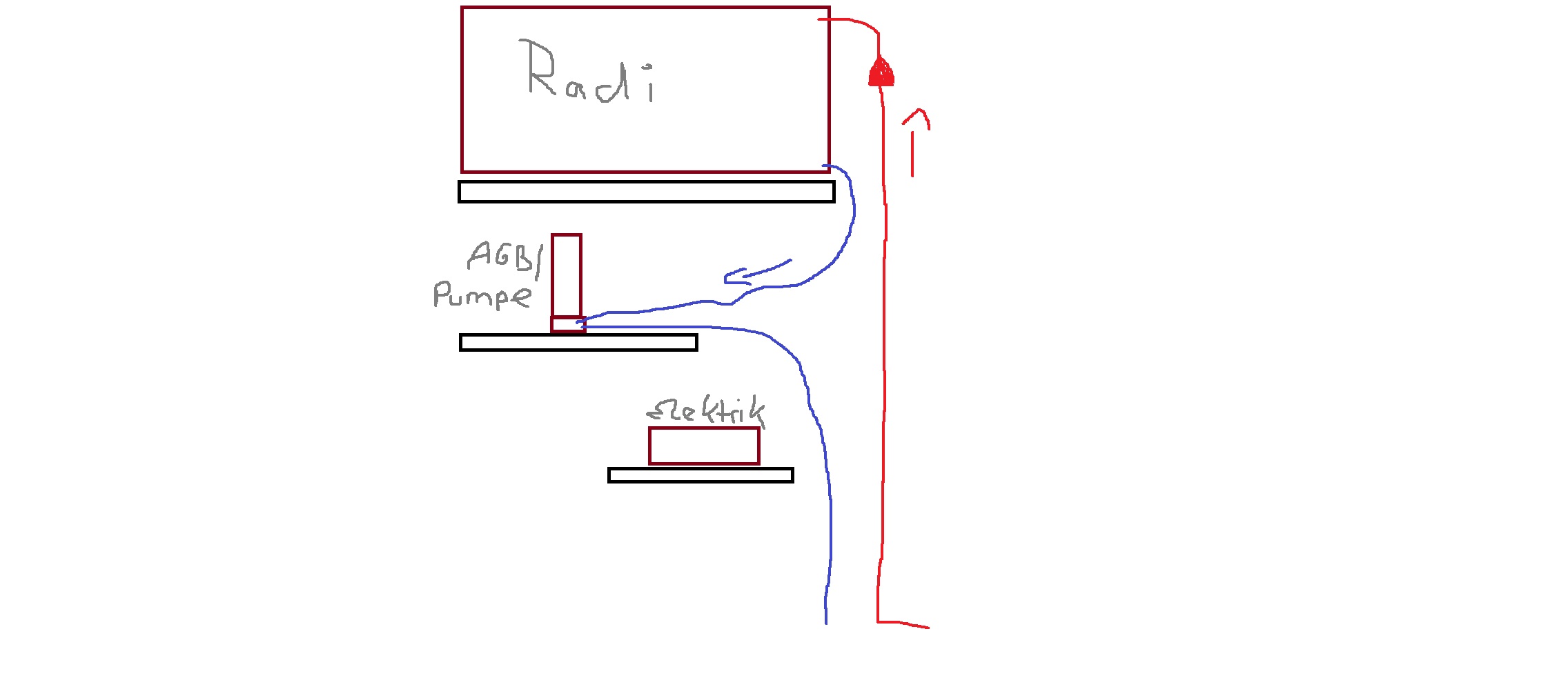

Die Lüfterbox für den Nova ist auch gekommen, mal schauen wann ich Zeit finde das umzubauen. Spricht eigentlich was dagegen wenn der AGB unter dem Radi steht? Möchte ne schöne regalkonstruktion bauen auf dem dann alles steht, rein von der Optik her wär mir das halt so am liebsten.

In etwa so ist das erstmal geplant, spricht da was dagegen?:
Grüße, thx und schönen Advent noch,
Ruff
Ich würd wegen besseren entlüften den Zulauf unten hinmachen.
Ansonsten kannst du den AGB überall platzieren.
Alles klar, ich danke dir! Werd ich dann mal ändern und schauen wie es dann ist beim entlüften.
