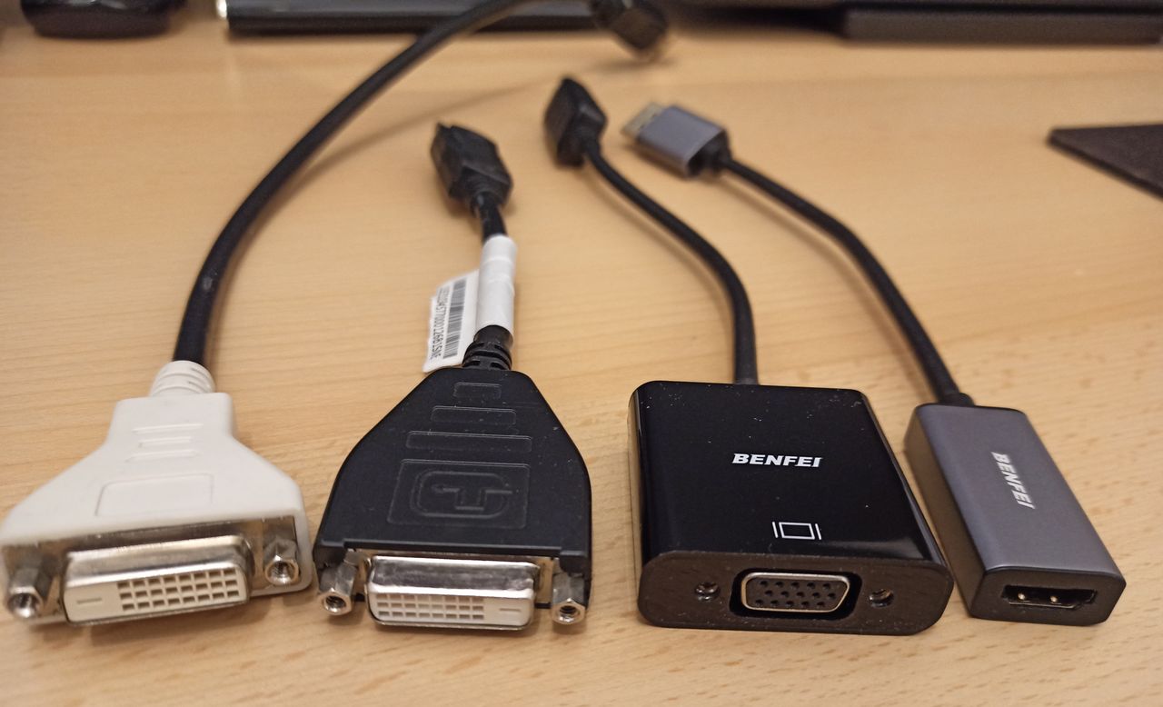

Meine RX 6600XT ist auch von XFX (Speedster Merc 308).
Daran hängt ein Acer B246HL per DVI-Kabel + Adapter von DVI auf DP.
Der Zweit-Monitor ist ein LG W2261V per HDMI angeschlossen.
Ich habe gerade einmal diese 4 Adapter an beiden Monitoren angeschlossen und an 2 DP-Ports der
RX6600 XT getestet - funktionieren alle.
Von links: 2 x DVI auf DP / VGA auf DP / HDMI auf DP
