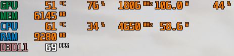

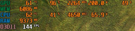

Standardmäßig läuft die Karte mit 1025mV. (Schonmal zur Info für später - in der GPU-Zeile ganz rechts ist die Lüfterdrehzahl in % angegeben)
Blick auf den Boden.

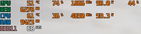

Mit UV auf 920mV sieht es so aus. Funktioniert wie gedacht - kühler und weniger Stromaufnahme.
Wieder mit Blick auf den Boden.

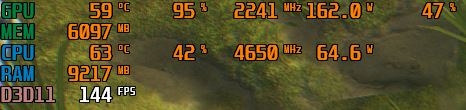

Jetzt bewege ich die Kamera so, dass ich in die Ferne schaue, wodurch die Bildrate logischerweise sinken sollte.
1025mV
920mV
In beiden Fällen scheint sich die GPU jetzt zu langweilen was man an der Auslastung (GPU-Zeile zweiter Wert), dem Takt und dem Stromverbrauch gut sehen kann?
Laufe ich hier mit dem 5700X schon in ein CPU-Limit oder stimmt was mit der GPU nicht?

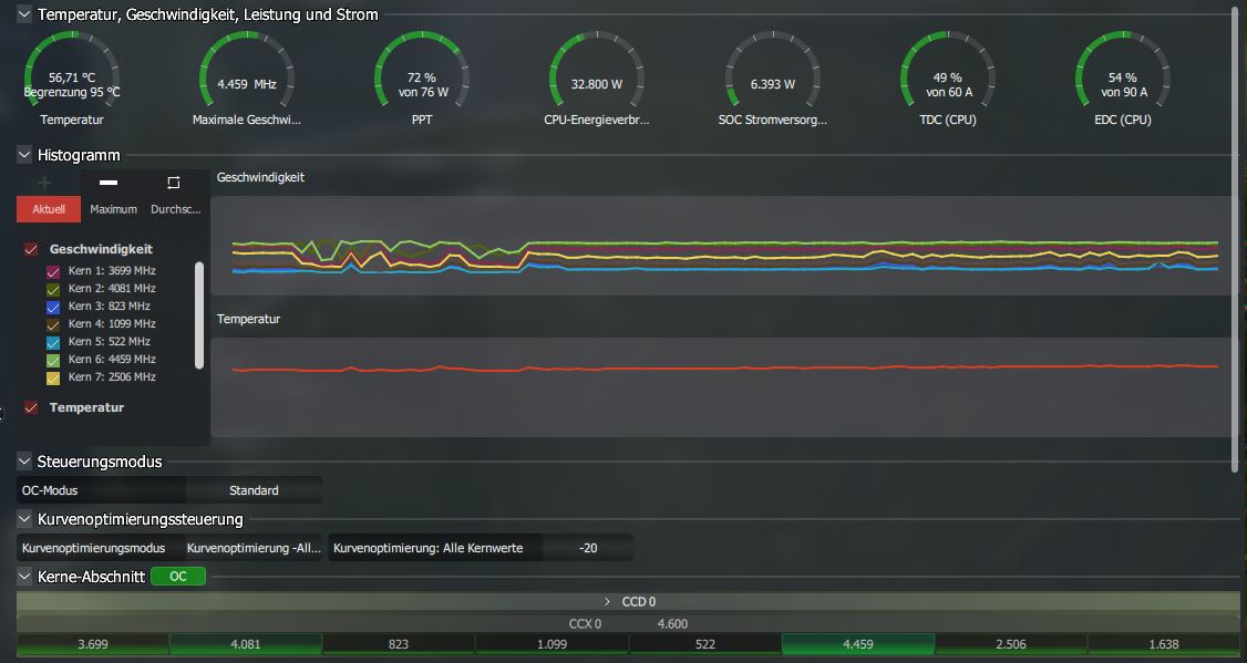

So sieht es im RM bei obiger Kameraeinstellung mit Blick in die Ferne aus.

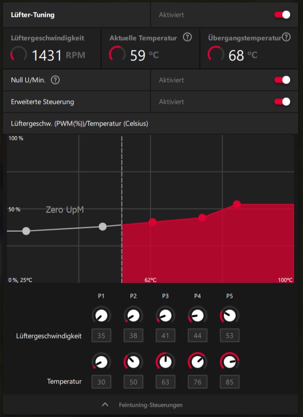

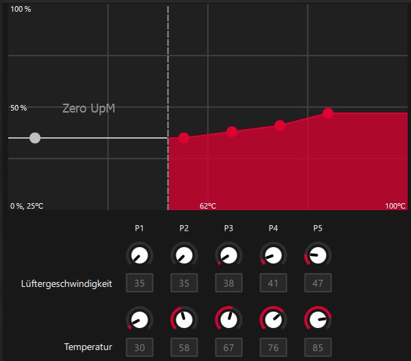

Zudem bereitet mir die Lüftersteuerung etwas kopfzerbrechen.
Standardmäßig springen die Lüfter bei um die 60° (ich denke Hot-Spot-Temperatur) an und drehen dann konstant mit 36%.
Über den MSI Afterburner habe ich eine alternative Lüfterkurve eingestellt, die dann aber das Problem hat, dass die Lüfter nicht mehr anhalten. Auch nicht, wenn die Last schon länger weg ist und die Temperatur im 30er Bereich ist. Die Kurve ist natürlich so eingestellt, dass sie irgendwann wieder auf 0% fallen soll.
Also bin ich an die Kurve in der Treibersoftware gegangen. Hier klappt es soweit, dass die Lüfter auch wieder anhalten. Allerdings scheinen die SOLL-Werte nicht den IST-Werten zu entsprechen.
Nehmen wir den zweiten Screenshot mit Blick auf den Boden bei 920mV.
Mit dem Afterburner werden 59° und 47% Lüftergeschwindigkeit ausgelesen, was überhaupt nicht zu den u.s. Werten passt.
Bei 59° sollte ich unter dem Wert von Punkt P3 sein, also <41%.
Selbst wenn man die Hot-Spot-Temperatur von 68° heran zieht, müsste ich noch unter dem Wert von P4 sein, also <44%.
Warum/wieso/weshalb passen die Werte nicht zusammen?

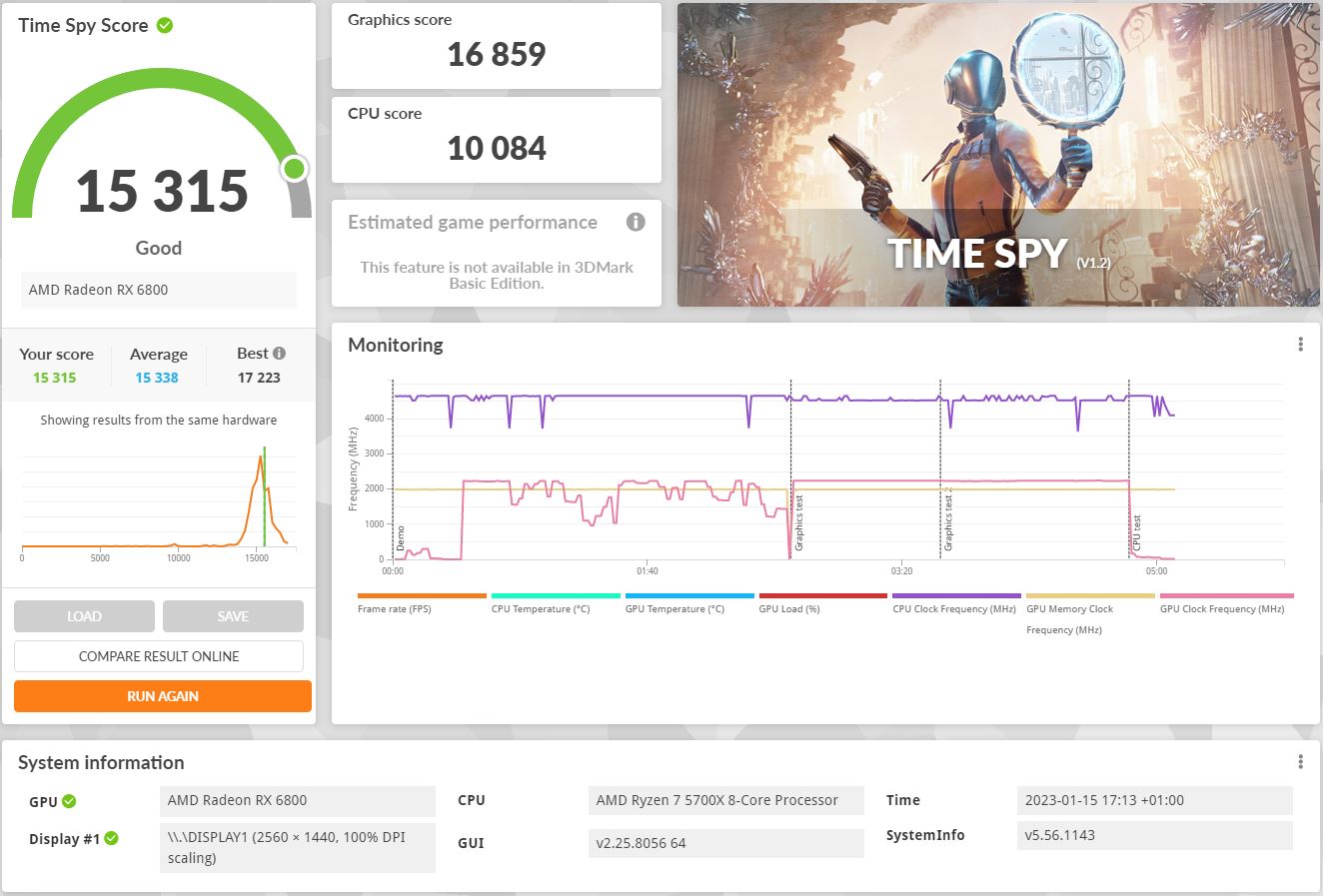

Der Time Spy Benchmark sieht übrigens völlig normal aus. Ein Taktlimit von 2294Mhz ist in der Treibersoftware standardmäßig für die Karte eingestellt, im Benchmark GT1 und GT2 taktete sie um die 2240Mhz.
Welche 6800? Das Referenzdesign? Dann würde ich die Lüfterkurve nicht anfassen. Zumindest bei meiner 6750 XT ist die ganz ordentlich. Sie orientiert sich an mehreren Faktoren, während du bei der manuellen Lüfterkurve nur die Temperatur hast und letztlich das VBIOS auch verhindert, dass du unter 30% einstellen kannst.
Meine GPU rennt in vielen Szenarien nur mit ~17% (laut GPU-Z). Das sind ~500 rpm...
Über 1.000 rpm geht sie relativ selten.
Auch in Adrenalin kommst du da halt nicht unter 30%
Ansonsten zum Screenshot: Ja, wenn die GPU-Auslastung kleiner 95% ist, kannst du von einem CPU-Limit ausgehen.
P.S.: Adrenalin und AfterBurner nie gleichzeitig nutzen.
Warum das denn?
Na klar, das Lüfterprofil vom Wattmann (den du dafür nutzen sollst) wird ja damm vom hierfür unnötigen MSI Afterburner überstimmt.
Warum dafür eine extra Software, wenn der Adrenalin alles bereits an Bord hat? Nur um sich neue Probleme zu generieren?
Ich habe eine sehr ähnliche Rechnerkonfiguration wie du, CPU ist ein R5-5600x und der lastet in etlichen Spielen die RX 6800 (auch) nicht aus.
Reaktionen: Volvo480
Wobei man hierzu auch sagen muss, dass es durchaus möglich ist, das BEIDES nicht ausgelastet ist, weil man z.B. Frameraten limitiert ^^

kachiri schrieb:
Siehe ganz oben bei den Systemangaben -> Powercolor Red Dragon
Bei mir geht es nicht unter 35%

CB.R schrieb:
Weil ich irritiert war, dass sie sich von den 36% nicht wegbewegt. Egal welche Temperatur - 36%
CB.R schrieb:
Warum dafür eine extra Software.
Die kannte ich halt von vorher. Während des Versuchs mit dem Afterburner war die Alternative Kurve im Treiber deaktiviert.

Wie gesagt:
  • Afterburner und Adrenalin nicht gleichzeitig nutzen. Entweder das eine oder das andere - ich würde beim Wattman (Adrenalin) bleiben.
  • Das VBIOS der meisten Karten macht bei ~30% bei den Lüftern dicht. Deine PC scheinbar schon bei 36%. Drunter kommst du mit keiner manuellen Lüfterkurve. Meiner Erfahrung nach ist das aber häufig schon deutlich zu laut, weil da eben ~1.200-1.400 RPM bei rumkommen.

Könnt ihr euch denn erklären warum die eingestellten Drehzahlen (Adrenalin) nicht eingehalten werden?
Afterburner kommt Adrenalin ins Gehege?
Man muss aber auch festhalten, dass deine Steps echt kleinteilig sind. Kann auch daran liegen.
Die Kurve im Afterburner ist resettet, der soll nichts mehr vorgeben. Oder können die sich auch nur beim Auslesen der Daten zoffen?
Hab ihn halt noch gerne wegen des Overlays. Wenn der jetzt sonst obsolet ist, werfe ich ihn runter. Soll ja ohnehin aktuell erstmal nicht weiterentwickelt werden.
Ich denke eher, dass es bei großen RPM Sprüngen bei wenigen Grad nicht hinhauen könnte. Bspw bei 55° 40%, bei 57° 50%, da hat man ja dann pro Grad 3% Sprünge. Bei einer flachen Kurve sollte das doch alles harmonischer laufen, weil wenig Veränderung.
ist zu befürchten.

Um das hier nochmal zu Ende zu führen.
Der Afterburner ist mittlerweile deinstalliert.
Ich habe nochmal ein bisschen getestet und Daten gesammelt die letzten Tage.
Folgende Vorgaben habe ich im Treiber eingestellt:

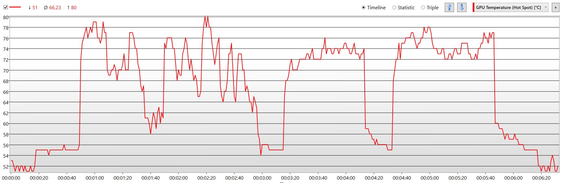

Während eines Time-Spy-Durchlaufs habe ich GPU-Z die Daten aufzeichnen lassen. Folgendes kam raus:
Hot-Spot-Temperatur
Lüftergeschwindigkeit in %
Im Bereich zwischen 3:40 und 4:00 (Ende vom GT1) habe ich eine relativ konstante Temperatur von 73°-75° und dazu eine Lüftergeschwindigkeit von 44%-45%.
Eigentlich soll die Lüftergeschwindigkeit bei diesen Temperaturen allerdings bei 40%-41% liegen, das wären 120RPM weniger als es tatsächlich sind.
Mir geht es hier nicht darum, dass die Temperaturen oder die Lautstärke ein Problem sind so wie sie aktuell sind, sondern darum, dass entweder der Afterburner UND GPU-Z die falschen Daten auslesen, oder Adrenalin scheinbar die eingestellten Werte nicht korrekt and die Hardware übergibt.
Eigentlich soll ...
Da kannst du einstellen was du willst, ist leider überall so. Die Werte werden nie korrekt eingehalten.
Ich habe sogar den Eindruck, dass der Adrenalin bestimmte individuelle Einstellungen teils übergeht. Vielleicht haben sie Angst vor Hardwaredefekten/Überhitzungen durch falsch gesetzte User Einstellungen?
