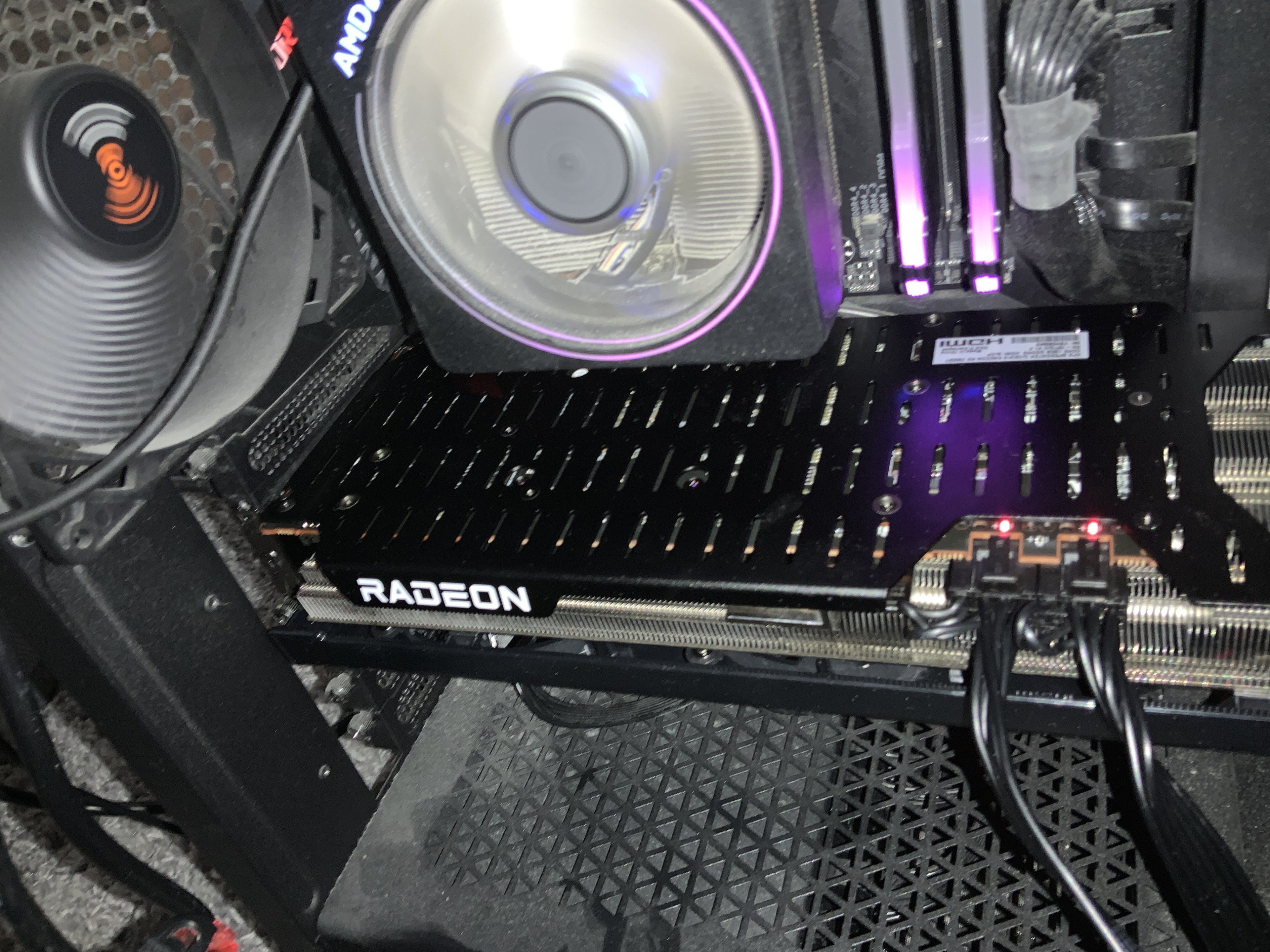

Habe nun die GPU am Rechner meines Bruders angeschlossen. Die LEDs über den Anschlüssen leuchten aber es gibt kein Bild.
Es kann doch nicht sein das gleich zwei Komponenten defekt ankamen 😭
Ziemlich unwahrscheinlich das zwei Dinge kaputt sind. Könnte natürlich sein, dass auf dem Versandweg etwas passiert ist oder du vielleicht durch die Grafikkarte auch etwas beschädigt hast beim Ein/Umbau.

Auf den ersten Bildern hier ist zu sehen, dass die Grafikkarte nicht richtig im Slot sitzt, ich denke dies hat sowohl den PCI-E Slot, als auch die Grafikkarte beschädigt.
Zuweilen sieht man dies auch an den Kontakten der Graka, muss aber nicht.
Ich würde Board und Grafikkarte den Kauf "widerrufen" und mir beides neu Bestellen und beim nächsten Zusammenbau akribisch darauf achten, dass die Grafikkarte richtig "einrastet".
Dies könnte der Fehler sein, muss aber natürlich nicht. :smokin:
Teste nochmal Grafikkarte in einem anderen PC mit halbwegs ordentlichen Netzteil und umgekehrt eine Grafikkarte in Deinem Board.
