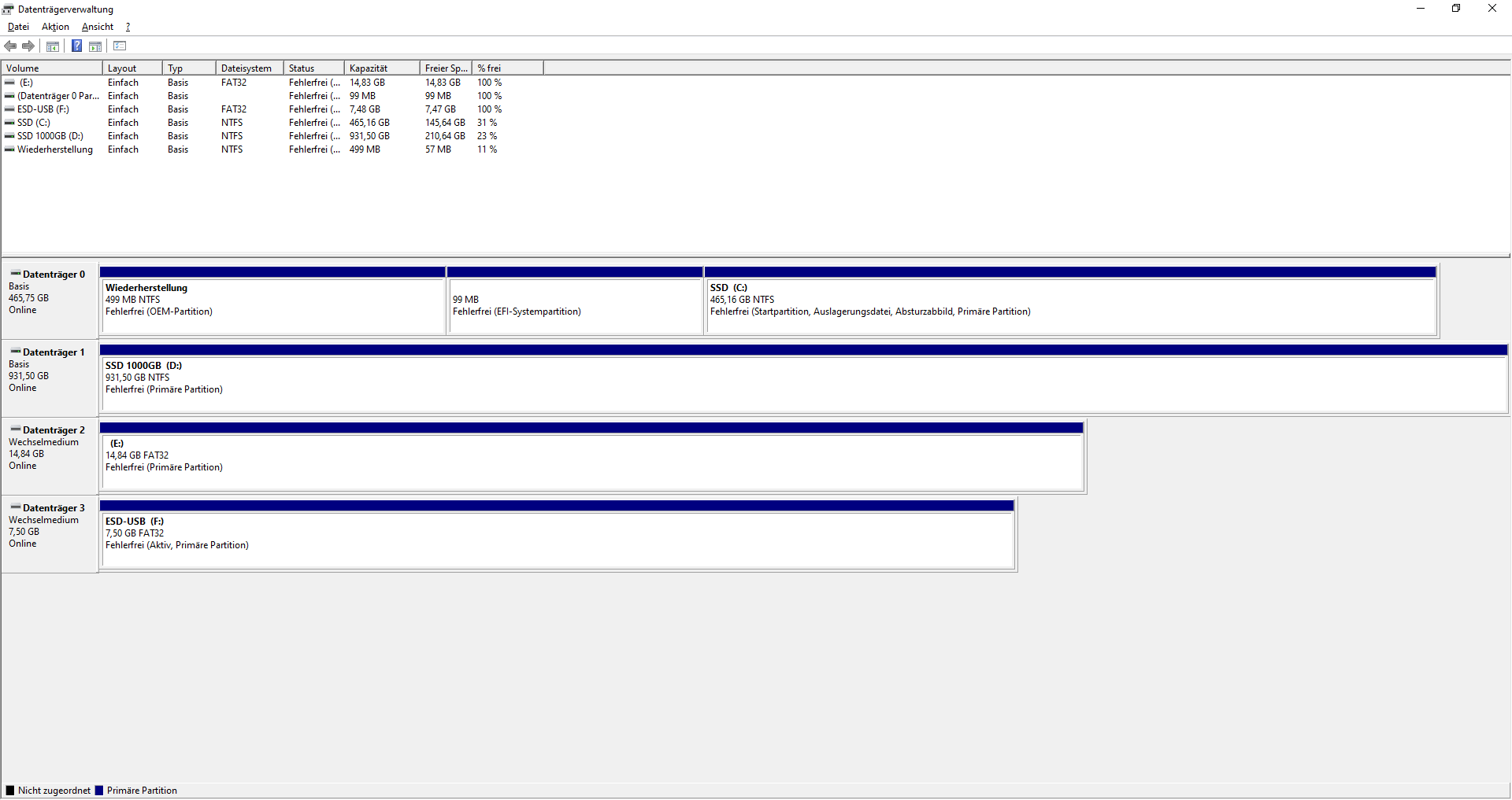

so sieht meine Datenträgerverwaltung aus:
Datenträger 2 und 3 sind Sticks

also merk ich mit die OEM Partition, aber was is mit der partition die 0,99Gb groß ist
und spackt das nicht rum wenn ich ned ALLES neu installiere?

aber warum is dir OEM-Partition nur 499Mb groß wenn windows auf meinem PC 23GB verbraucht? Also zumindest der Windows Ordner unter C:
wenn ich neu starte flash ich gleich das BIOS
oder ist die OEM nur die Wiederherstellungsdatei für Windows?
aber wenn ich dann die Partition formartiere dann is ja windows noch drauf das is nämlich auf der 465GB C: Partition
zu E13: muss ich dann die ganze Festplatte formartieren oder die OEM Partition oder die C oder die EFI System Partition?
zu E14: also formartier ich ganz einfach die ganze M.2 SSD sind ja eh nur die 3 Partitionen
kann ich auch eine Partition erstellen in die ich Windows schiebe?

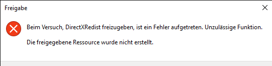

Ich habe jetzt wieder viele der Dateien installiert und auf einmal kann ich manche Dateien nicht mehr öffnen:
"unzulässige Funktion"
Heyho, nunja, ein Screenshot würde helfen. Welche Dateien bzw. Dateiendungen? Unter den Ordnereinstellungen kannst du Dateiendungen einblenden. Ich frag mich was du gemacht hast um das "Problem" oder Problem zu erzeugen. <- Hilft beim lösen.

zu E2: die Zugriffsberechtigung zu erteilen hat auch nicht geklappt das hat zu einer Fehlermeldung geführt

Versuch, die Datei Freizugeben siehe oben

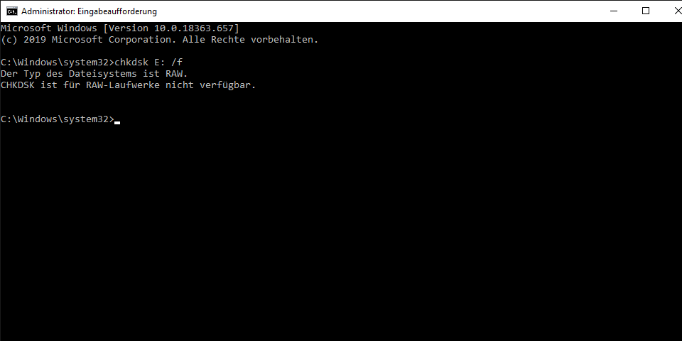

E2: ich habe auch versucht im CMD als Admin chkdsk D: /f und chkdsk D: /r anzuwenden aber der Datenträger D ist im RAW format un dlässt sich deshalb nicht dadurch bearbeiten

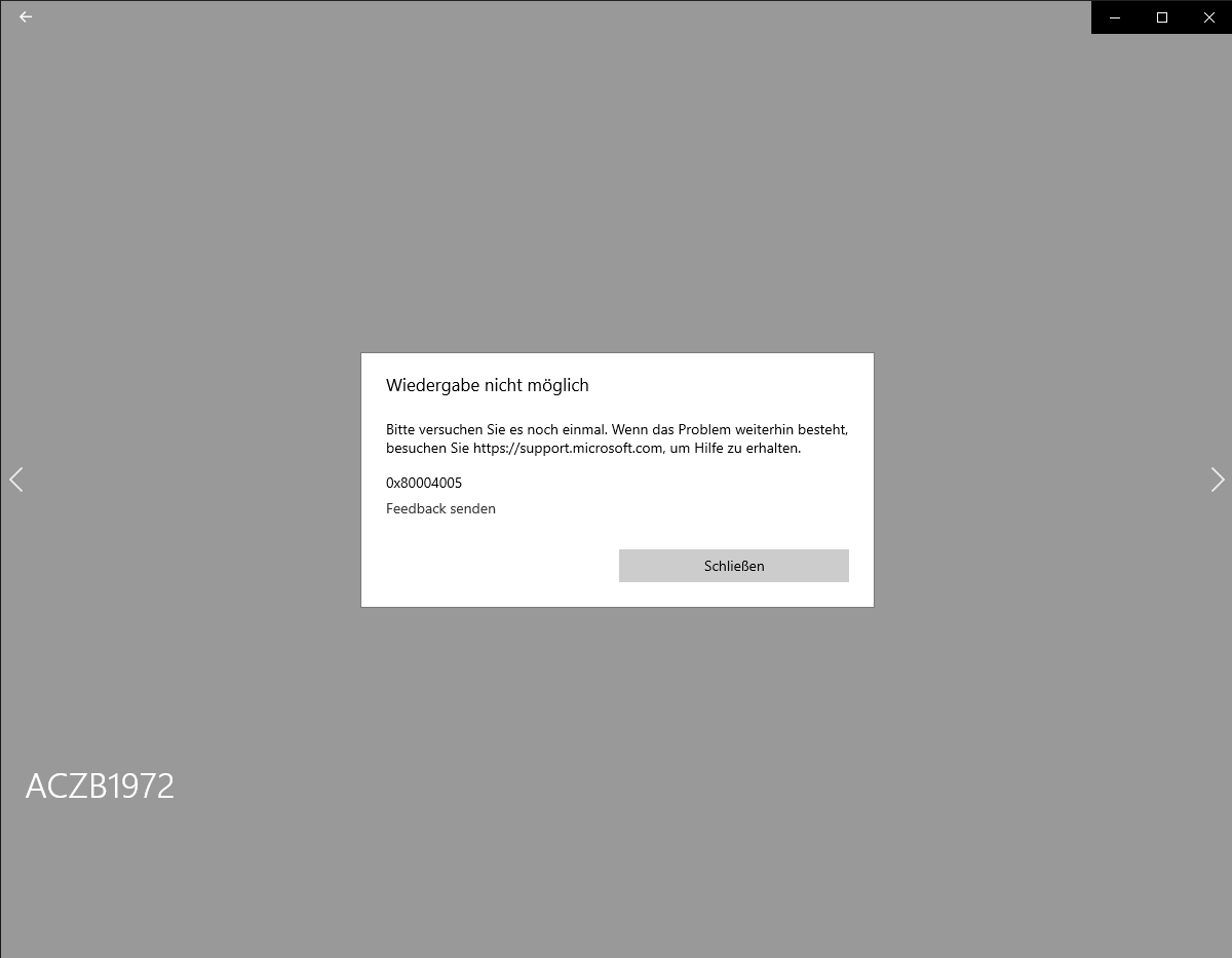

Vesuchte Videowiedergabe:

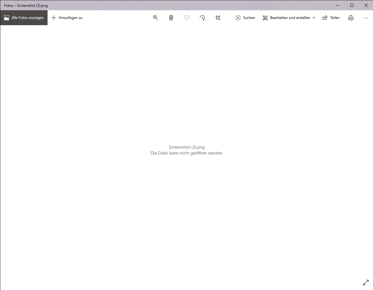

versuchtes Bildöffnen:
zu E8: Das Problem ist beim Versuch die Bilder zu kopieren auf C passiert nichts

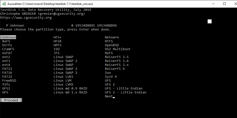

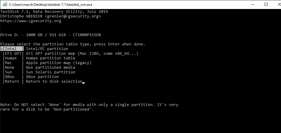

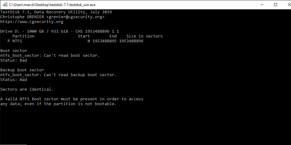

okay was muss ich bei teskdisk tun:
ich habe keine Ahnung wie meine Ganze Festplatte umformartiert wurde
so hier weis ich nicht weiter:
C__Users_marck_Desktop_testdisk-7.1_testdisk_win.exe 16.02.2020 00_03_49.png
zu E13: es funktioniert keine der aufgelisteten, soll ich None nehmen?

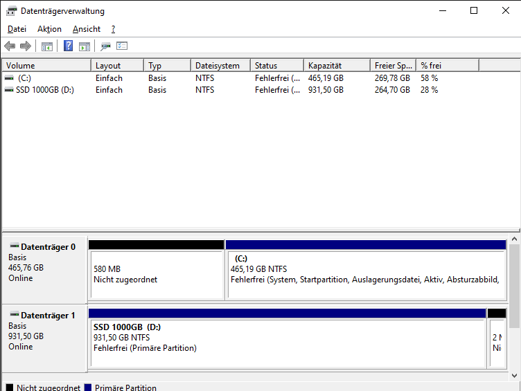

ich meine soweit ich weis habe ich keine Partition in D:
ich habe jetzt none gewählt beim nächsten Fenster gabs nur eine Auswahlmöglichkeit und die Anleitung hilft uns jetzt nicht mehr weiter denke ich
Auswählen C__Users_marck_Desktop_testdisk-7.1_testdisk_win.exe 16.02.2020 00_08_55.png
okay weil sie wohl doch NTFS ist habe ich das mal ausgewählt und das ist gekommen:
C__Users_marck_Desktop_testdisk-7.1_testdisk_win.exe 16.02.2020 00_19_18.png
ja D ist die befallene 1 TB festplatte, hab ich mir auch dazugeschrieben hinter D und da bin ich mir 100% sicher dass die 1000 GB Festplatte D ist und auf ihr die Probleme sind
ich kann jetzt zwischen Quit(return to Advanced Menu), rebuild BS(Rebuild boot sector) und Dump(Dump boot sector and backup sector wählen. Was soll ich nehmen?

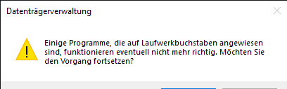

Ich könnte den Buchstaben ändern aber dann kommt das, bin mir unschlüssig was das für genaue Konsequenzen haben könnte auf Programme
naja den Buchstaben kann ich nur auf alles bis auf C und D setzen und auf der Platte sind halt Steam Launche+ spiele sowie Epic-Launcher+Spiele

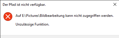

Hab den Buchstaben auf E geändert:
also irgendwie hat es nicht geklappt -.- O.o

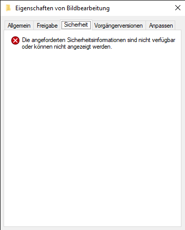

das kommt bei Berechtigungen:
und bei chkdsk kommt ja das mit dem " Der datenträger ist im RAW format":

E2: Hmja, Benutzerordner nicht mehr öffnen? Kannst du Dateiberechtigungen übernehmen? Hast du die Dinger auch gesichert gehabt?
E3: Vermute Berechtigungen... Uff, das könnte etwas komplexer werden. Zugriff verweigert oder sowas in der Richtung kommt dann?
E3.1: Bitte Screenshots, denke aber ich liege mind. teilw. richtig.
E4: Kannst mit Rechtsklick -> Sicherheit die Rechte verändern? Siehe auch erweitert.

RAW? War der mal als NTFS formatiert also das Windows Standardformat damit du drauf zugreifen kannst? Was ist passiert O_O
Teamviewer? Fremden nie(!!!) Zugriff auf dein System erlauben. Nie. Chkdsk, hmm...
Bitte was. Ein Video was mal auf D lag? Was hast du genau getan, ich verstehe nicht. ^^

Nunja...... : https://www.cgsecurity.org/wiki/TestDisk_Step_By_Step
Wat? Recuva ist freeware: https://www.computerbase.de/downloads/systemtools/festplatten/recuva/
Mit Testdisk am besten per Anleitung (siehe Link) Partition(stabelle) wiederherstellen/reparieren anstatt Daten zu retten, damit geht es ja dann wieder. Wie zum Teufel und warum ist die Partition verschwunden. "Kopf explodiert weil keine Erklärung"
E12: Errr, keine Ahnung. Mach ein logfile, wähle dann die Platte aus wo D war und dann die RAW - Partition bzw. den Bereich oder einfach die Platte wenn es die gesamte war....
Dann D bzw. was mal D war analysieren...
Dann hoffentlich das richtige wählen und wiederherstellen.
Siehe nochmal: https://www.cgsecurity.org/wiki/TestDisk_Step_By_Step
E13: Nimm Intel/PC, wird wohl nicht GPT gewesen sein? Wir werden sehen...
Auf jeden Fall wird es einer der oberen beiden Optionen sein, würde erstmal die erste probieren, ist vermutlich Richtung MBR... Wie dem auch sei, danach kannst du vermutlich analysieren.
E14: Wenn das nächste Bild kommt... Ich rattere nur die verlinkte Anleitung runter. :D Zuletzt Testdisk glaube ich vor 6 Jahren oder so bei ner Freundin benutzt, schon etwas her, ist aber halt einfacher wenn man vor der Kiste sitzt aber Screenshots gibts ja auch. ;)
E15: Ohh, die 1TB SSD ist laut Datenträgerverwaltung in deinem Screenshot D und NTFS. <- davon hätte ich als erstes ein Bild anfordern sollen, jap. -.-
Wenn du auf Computer gehst, dann siehst du D (fast 1TB) nicht?
Jap, weil es garantiert NTFS war was nicht gelistet ist. Laut Datenträgerverwaltung gibt es D und es ist NTFS -> alles okay o.O Mal sehen...
hmmm.... Mal sehen, reparieren ist klar...

Kannst du über die Datenträgerverwaltung dem Laufwerk nicht einen Buchstaben zuweisen? Das sollte es doch sein °_°
(achsoo, ich kenne da niemanden, meinte aber dass du das Forum da in dem bereich Fragen sollst, hab ich schlecht kommuniziert :D)
Schau mal wie du einen Buchstaben zuweist in der Datenträgerverwaltung. Bin ejtzt endlich rauchen.
E1234: Sind Programme da installiert? Wenn es D war und wieder D wird dann sollte es trotzdem keine Probleme geben. Solange das System auf C ist und die wichtigsten Programme auch da sind ist es kein Problem. Wichtig ist ersmtal Buchstaben vergeben damit du Zugriff auf die Photos hast. Im äußersten Notfall kannste ja wieder Win installieren :D
Mach^^
Sollte das Problem lösen. Gott wie ist das nur passiet. o.O :)
Hab noch nie ein funktionierendes, internes Laufwerk den Buchstaben verlieren sehen.
Mach Buchstabe E, kannste später ändern, irgendwas hat entweder gerade D oder D ist reserviert (kann soweit ich weiß aufgehoben werden).

Zack, und schon haste Zugriff auf die Photos auf "E".
Seriously, internes Laufwerk hat den Buchstaben verloren WIE WARUM was geht.
E123543434: Was wie warum geht das nicht.
ich lese gerade bezüglich : https://www.heise.de/tipps-tricks/Zugriff-auf-Festplatte-verweigert-was-tun-4154760.html
Hmm sagt Berechtigungen und chkdsk......

Ja, weil es irgendwie RAW ist... Obwohl Datenträgerverwaltung NTFS sagt. RAW = unformatiert und NTFS = als NTFS formatiert....
