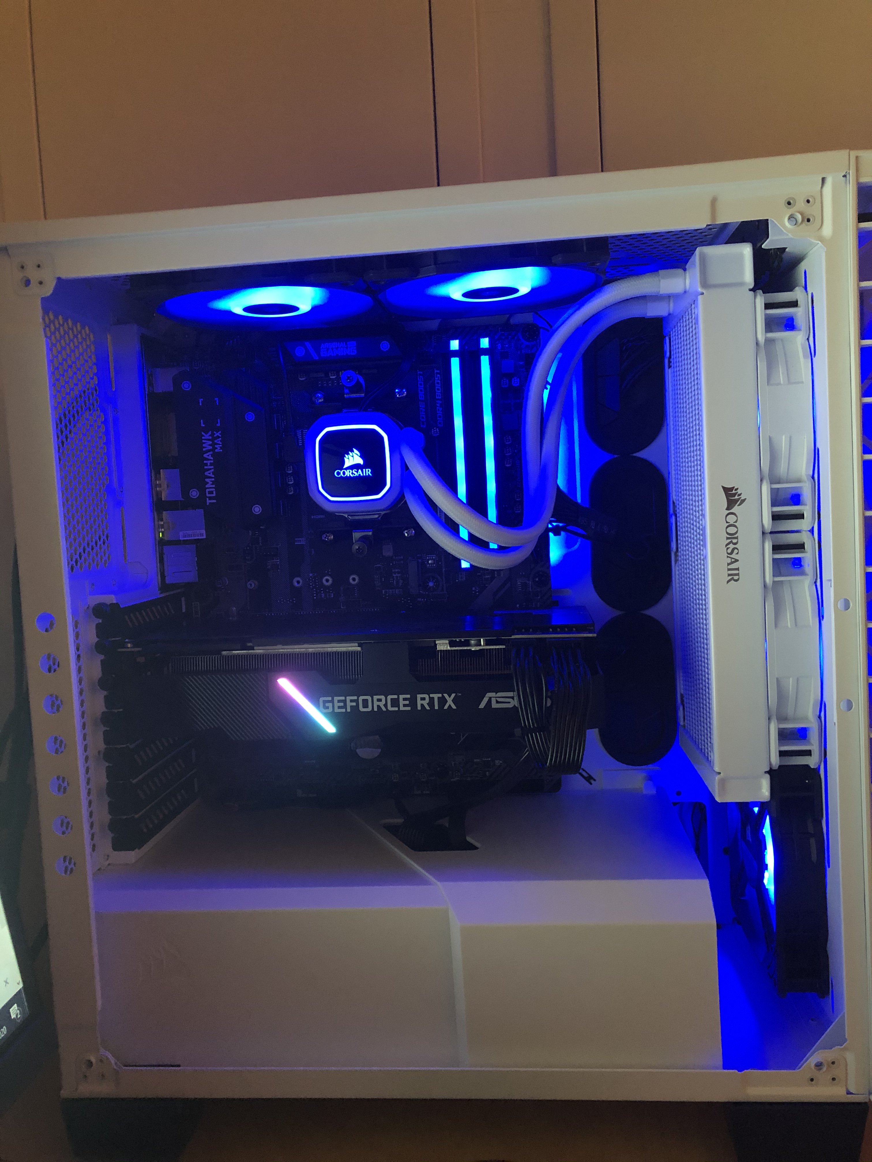

Problem ist, dass die AiO vorne mit nem 240mm Radiator angbracht ist.
Die hat PWM Lüfter und ich glaube Corsair regelt das komplett selbständig je nach Temperatur.
Ich habe 3 Lüfter vorne, 2 davon vor dem Radiator, 1 mitgelieferten Case Fan und die beiden anderen mitgelieferten Case Fans (ursprünglich 3 vorne) musste ich nach hinten/oben als outtake bauen, da die AiO da nicht passte.
Problematisch ist, dass die Case-Fans 3 PIN sind, die AiO 4, daher konnte ich das nicht einfach so lassen.
Jedenfalls pustet der Rechner mir oben sehr warme Luft raus, ich hab etwas Angst dass die Lüfter falsch eingestellt sind, habt ihr hier Tipps?
Habe im Mainboard die Lüfter an SysFan 3/4 und Pump1. Ist von PWM auch schon auf DC umgestellt, aber wie würde denn eine gute Lüfterkurve aussehen?
Ich hätte es am liebsten so, dass ich auf die ganze unnötige Software von 1000 herstellern verzichten kann und der das einfach automatisch erhöht wenn er heißer wird.
macht es denn Sinn die CPU Temperatur als Referenz zu wählen? weil die ja durch die AiO gekühlt wird, nicht dass die dann super gering ist, dafür aber RAM, mainboard GPU etc. super heiß werden...
das wäre das Gehäuse, damit ihr euch was vorstellen könnt.

Also erstmal mach dir keine sorgen, die Luft die da raus kommt ist natürlich warm. Ich habe die CPU und GPU als Referenz, weiß aber nicht ob das auf deinem Board geht. Wenn nein hat die CPU erstmal Prio. Die Lüfterkurve stell am Besten so ein, dass du bis 50°C die Lüfter unhörbar laufen lässt (ausprobieren). Dann leicht erhöhen, ab 70°C 50-60% und dann ab 85 volle Power. Ansonsten ist es kein Problem 4 Pin und 3 Pin (auch der 3 Pin hat so eine "Führung" wie der 4 Pin - einfach richtig auf den Header setzen und das passt) zu mischen, dein Board kann automatisch zwischen DC und PWM unterscheiden würde ich behaupten.

Ach und übrigens, alles was an die FanHeader auf dem Bord angeschlossen ist wird auch vom Board gesteuert. Die Lüfterkurve lässt sich im Bios setzen. ICue übernimmt diese Funktion nur, wenn du deine Lüfter an einen Commander Pro anschließt.

woran merke ich dass es geklappt hat, habe in der Corsair Software für die AiO auch nochmal verschiedene Modi, das ist alles super nervig dass das nicht einfach normal übers Mainboard geht, oder übersehe ich was? Im mainboard zeigt er mir an CPU1 wo die AiO dranhängt 5800 RPM, das kann ja gar nicht sein.LeadScientist schrieb:Also erstmal mach dir keine sorgen, die Luft die da raus kommt ist natürlich warm. Ich habe die CPU und GPU als Referenz, weiß aber nicht ob das auf deinem Board geht. Wenn nein hat die CPU erstmal Prio. Die Lüfterkurve stell am Besten so ein, dass du bis 50°C die Lüfter unhörbar laufen lässt (ausprobieren). Dann leicht erhöhen, ab 70°C 50-60% und dann ab 85 volle Power. Ansonsten ist es kein Problem 4 Pin und 3 Pin (auch der 3 Pin hat so eine "Führung" wie der 4 Pin - einfach richtig auf den Header setzen und das passt) zu mischen, dein Board kann automatisch zwischen DC und PWM unterscheiden würde ich behaupten.
LeadScientist schrieb:Ach und übrigens, alles was an die FanHeader auf dem Bord angeschlossen ist wird auch vom Board gesteuert. Die Lüfterkurve lässt sich im Bios setzen. ICue übernimmt diese Funktion nur, wenn du deine Lüfter an einen Commander Pro anschließt.
Meinst du es macht sinn eine separate Lüftersteuerung zu nehmen? Es gibt im BIOS auch noch "Smart-Fan-Mode" anlassen, ausmache?LeadScientist schrieb:Ach und übrigens, alles was an die FanHeader auf dem Bord angeschlossen ist wird auch vom Board gesteuert. Die Lüfterkurve lässt sich im Bios setzen. ICue übernimmt diese Funktion nur, wenn du deine Lüfter an einen Commander Pro anschließt.

Wie heißt deine AiO?

Ist ne Corsair H100i RGB Platinum SELeadScientist schrieb:Wie heißt deine AiO?

Ah, ok dann läuft die wohl doch über Corsairs Steuerung. Lies dich einfach mal ein bissl ein. Womöglich kannst du einfach die Lüfter 4 Pinkabel nehmen und an FanHeader auf deinem Mainboard anschließen,dann dürften die von deinem MB kontrolliert werden. Beim Pumpprofil nimm am Besten ausbalanciert oder so. Ich kenne mich da nicht so aus.
