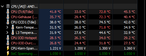

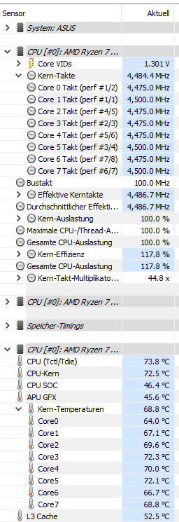

Beim CB23 komme ich auf ca. 74°C

Für den originalen Boxed Kühler sind deine Temperaturen vollkommen in Ordnung und noch absolut im normalen Bereich. Mach dir einfach keine weiteren Sorgen!

Also ich seh da auch keine Probleme, die Temps sind im normalen Bereich.

@eriiiq Ignorier die Temperaturen einfach.
Selbst mein 5850X3D hat trotz Wasserkühlung je nach Anwendung bis zu 75°C.
nach einer Stunde Horizon Zero Down war die max Temperatur bei 73°C:
Das ist vollkommen in Ordnung.
Alles bis 90°C ist vollkommen in Ordnung. Erst ab 95°C kannst du dir anfangen sorgen zu machen. Defekt würde die CPU selbst bei 95°C nicht werden!
