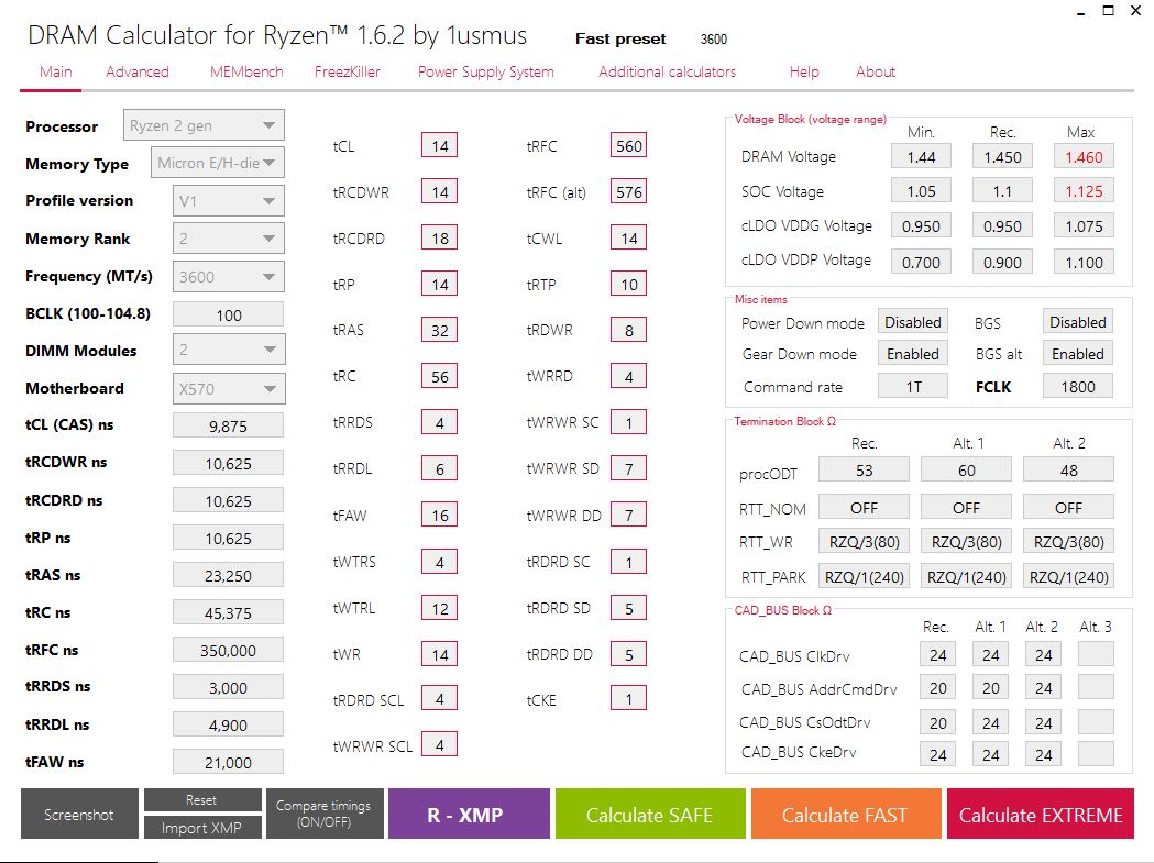

Habe Prime95 ne ganze Weile laufen lassen. Kamen keinerlei Fehlermeldungen.
Das sind meine Daten (Spannung 1.45V):
Lass mal TM5 mit der Konfig von 1usmus durchlaufen, 3 Cycles sollten ca eine halbe Stunde brauchen
https://www.overclock.net/forum/27937684-post4314.html
Vergiss nicht nach dem ersten Start die Konfig-File zu löschen wie im Rottext steht und für den Test das Programm dann als Admin zu starten.
Nicht schlecht, 3600CL14 läuft nicht bei jedem - bei mir z.B. nicht.
Du kannst ja mal schauen ob tWRRD 3 oder sogar 2 bei dir läuft - das hatte bei mir erstaunlich signifikanten Einfluss auf Performance im Tomb Raider Benchmark.
