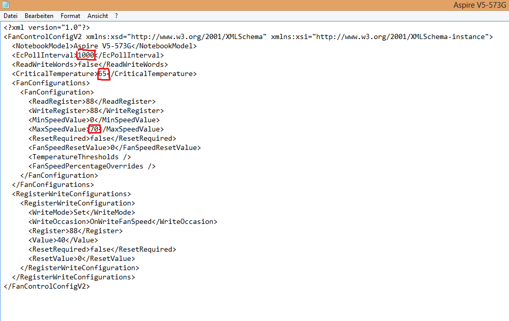

Biosflash schrieb:
Im Nachtrag zu diesem Post hier :
Mir ist es nun gelungen einen sinnvollen Passivmodus zu erstellen:
1000: Das Zeitintervall, bis zum nächsten Überschreiben des Registry-Eintrags. Ich empfehle 1000 ms oder darunter, wenn der Wert zu hoch ist springt der Lüfter ab und zu doch an.
65: Sicherheitsmaßnahme: Die kritische Temperatur, bei der der Lüfter aufdreht.
70: Wird die kritische Temperatur überschritten, wird diese Temperatur dauerhaft gesetzt ( Die Registry glaubt nun, die CPU ist immer 70 Grad warm). Sinnvoll halte ich Werte von 60-85. Achtung!: Bei 99 bekommt man einen Herzkasper, wenn man 100 eingibt, kommt es zum Absturz (da die Tmax bei 100 Grad liegt laut Intel)
Der Modus ist ausschließlich dazu konzipiert, dass der Lüfter beim surfen etc. nicht ständig anspringt. Dafür wird eine höhere CPU Temperatur in Kauf genommen.
Beim Gaming sollte die Lüftersteuerung immer deaktiviert werden !!, die kritische Temperatur gilt als reine Sicherheitsmaßnahme.
Falls die kritische Temperatur doch mal aus Versehen überschritten wird, müsst ihr wieder den Haken neu reinsetzten bei der Lüftersteuerung, denn anderenfalls dreht der Lüfter nun dauerhaft auf hoher Stufe.
Die Benutzung erfolgt unter eigener Gefahr, ihr solltet wissen, was ihr tut.
Beachtet außerdem die Hinweise in meinem alten Post.
Ich habe herausgefunden, dass man mit dem Register 85 den rechten Lüfter (Werte 1 bis 6) und mit Register 79 (Werte 1 bis 6) den linken Lüfter steuern kann. Wenn man versucht nur den rechten Lüfter zu steuern, springt der linke mit an. Die Drehzahl scheint in jeweils 2 Byte gespeichert zu sein, deshalb ist es unpraktisch die auszulesen. Auch sind die Abstufungen der Lüftersteuerung etwas grob.
Ja daher würde ich die indirekte Lösung über die Temperaturen bevorzugen.
Wenn man will, kann man sich selbstverständlich auch eine komplette Lüftersteuerung mit dem Register 88 basteln.
Aber ich halte es für sinnvoller, unter Last die originale Lüftersteuerung, so wie sie gedacht ist, zu verwenden.
