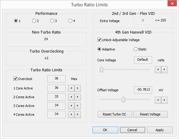

Ich habe es bei mir so eingestellt analog dem Bild hier:
Also Throttle Stop Beta 7 2 -> TRL -> Unlock Adjustable Voltage -> Offset Voltage

Ja, dein Bild kenne ich, bin auch noch am ausloten des Undervolting. Meinte aber den Teil zum ändern der TDP.
