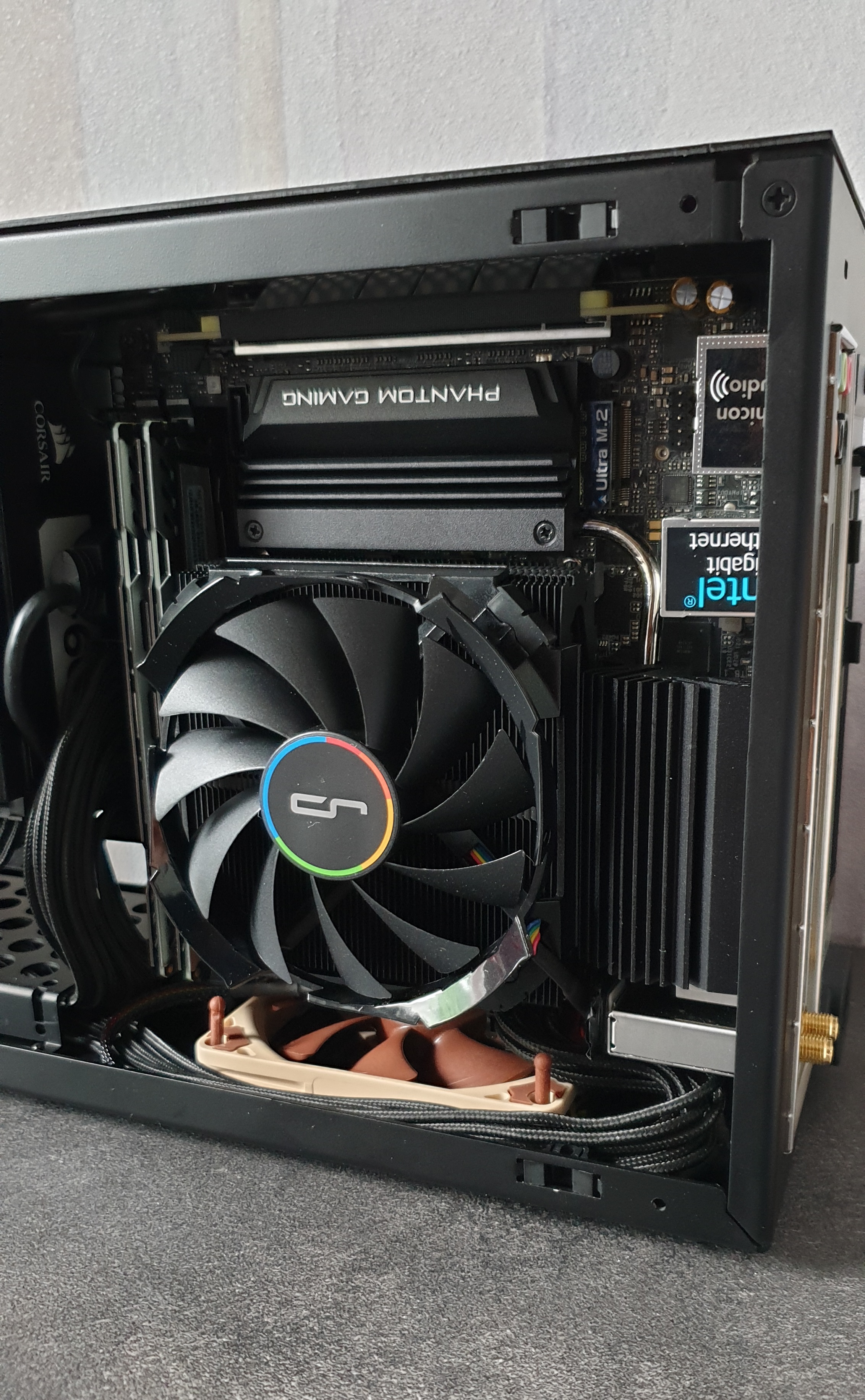

kingmarci schrieb:Lösung ist der Lüfter des L9i

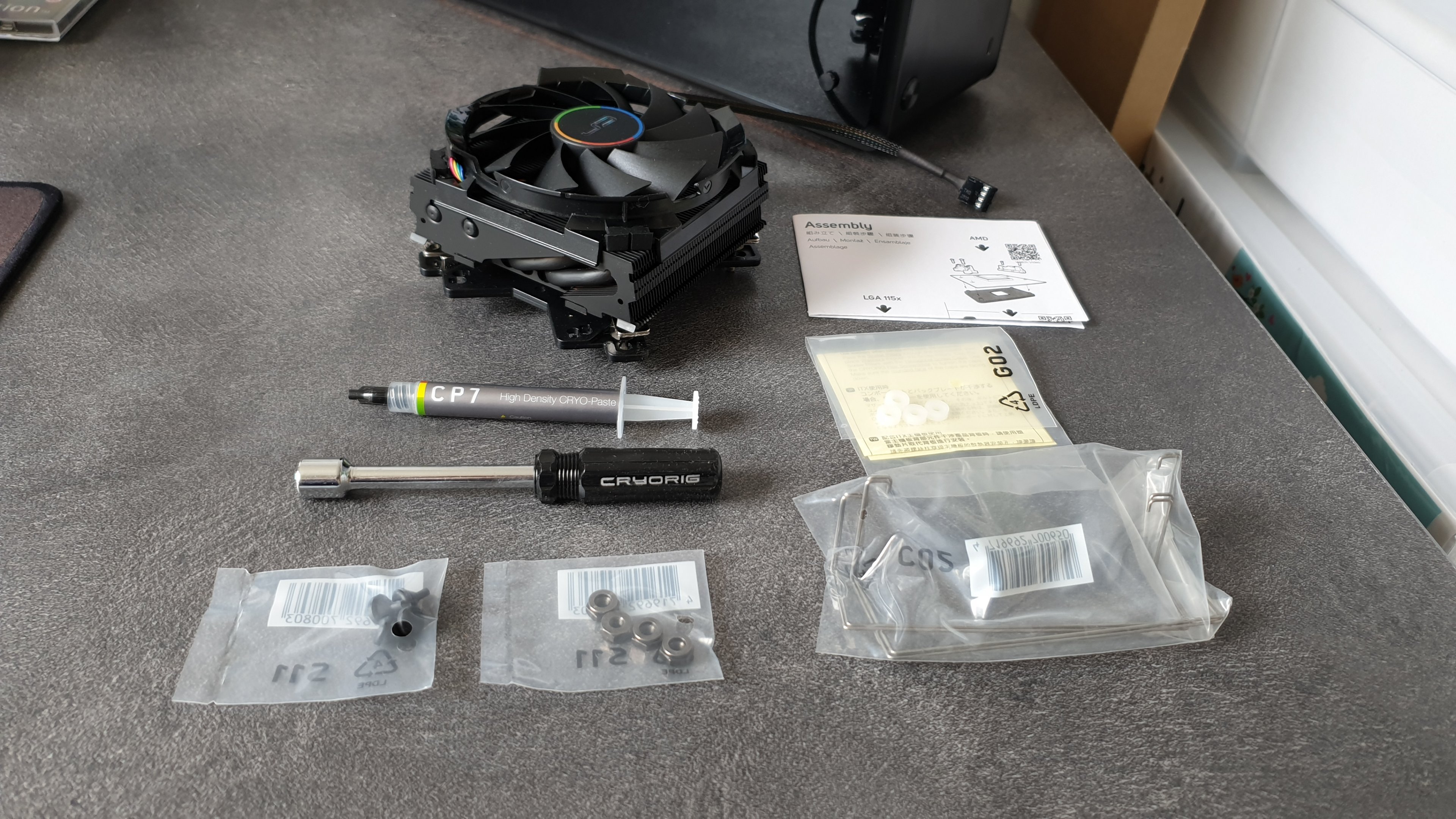

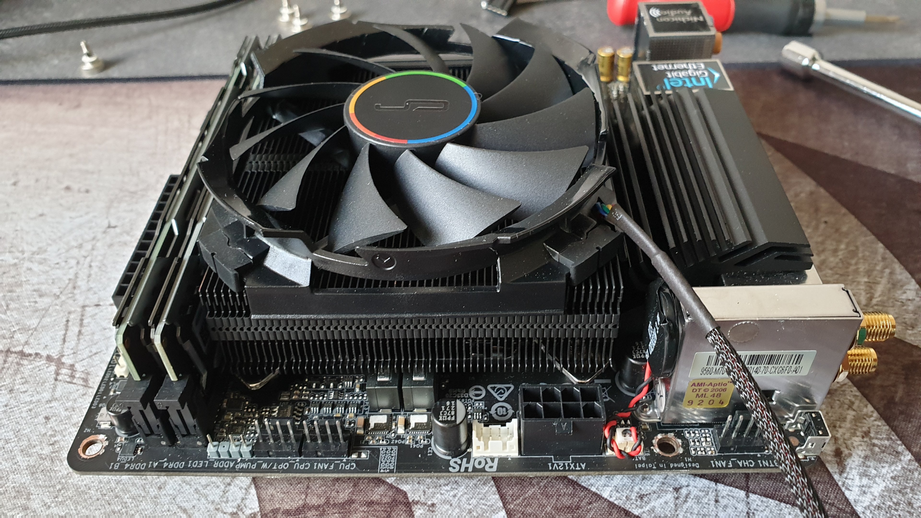

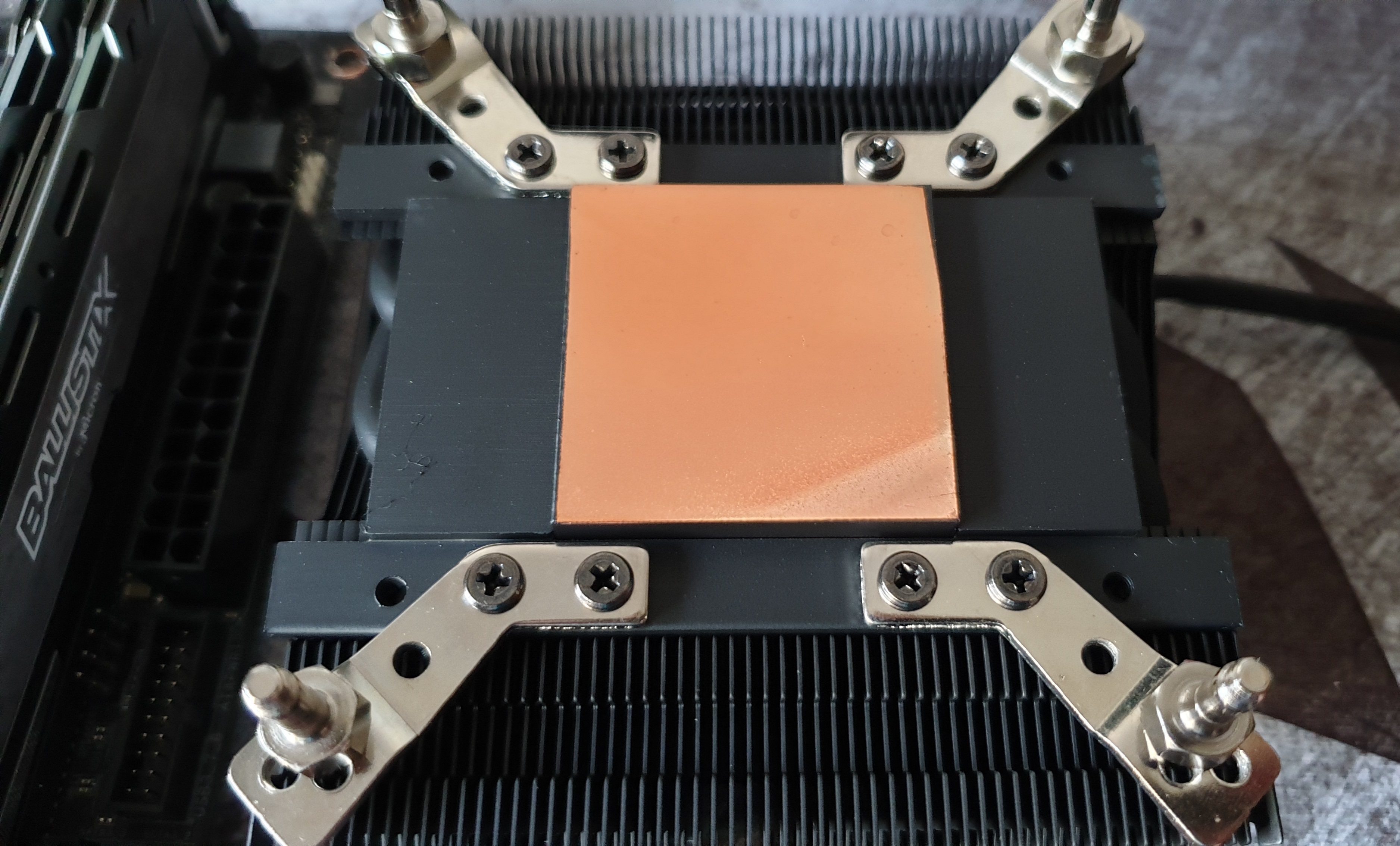

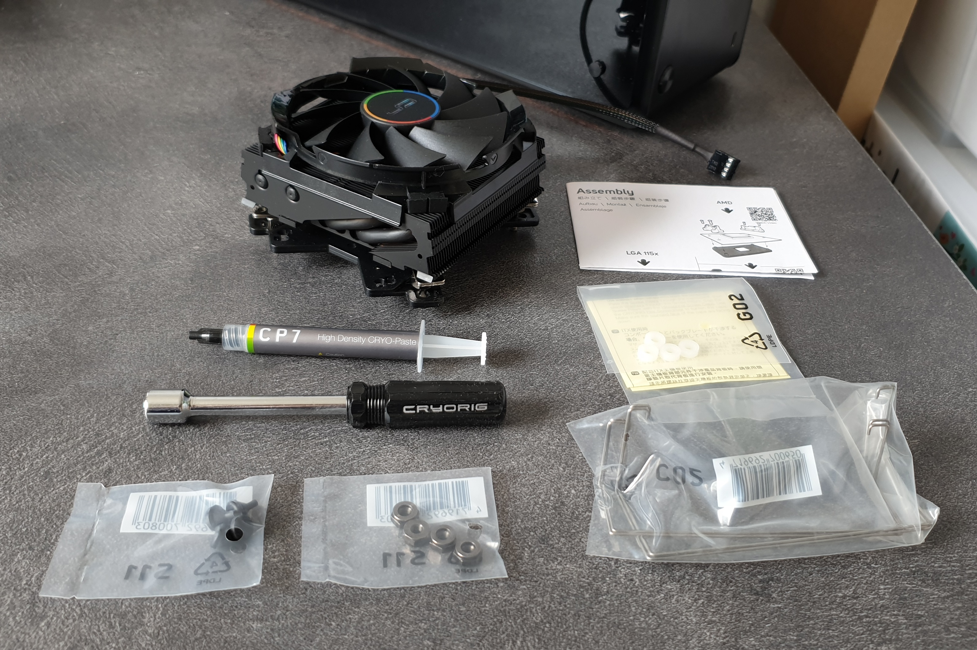

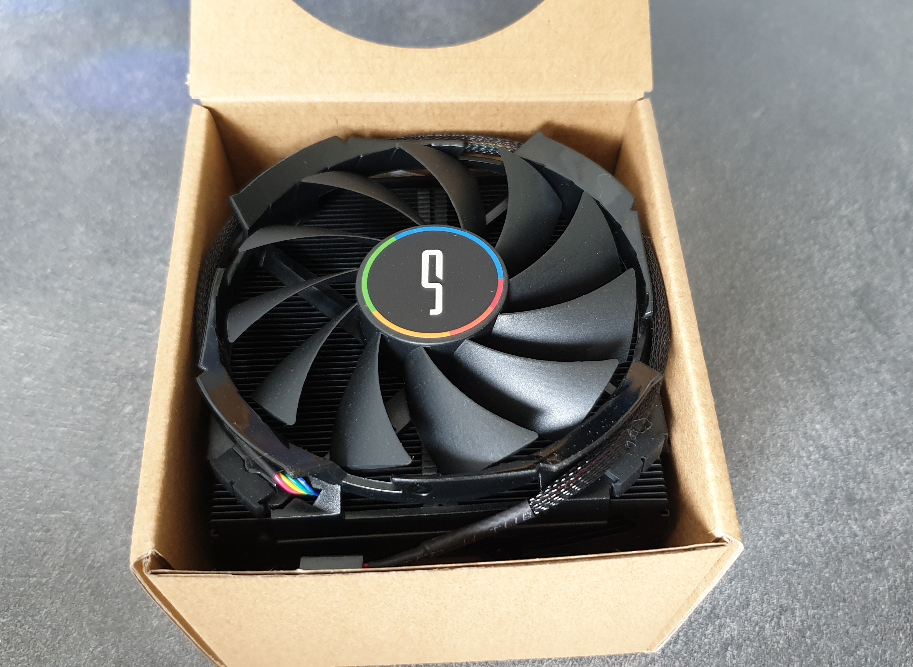

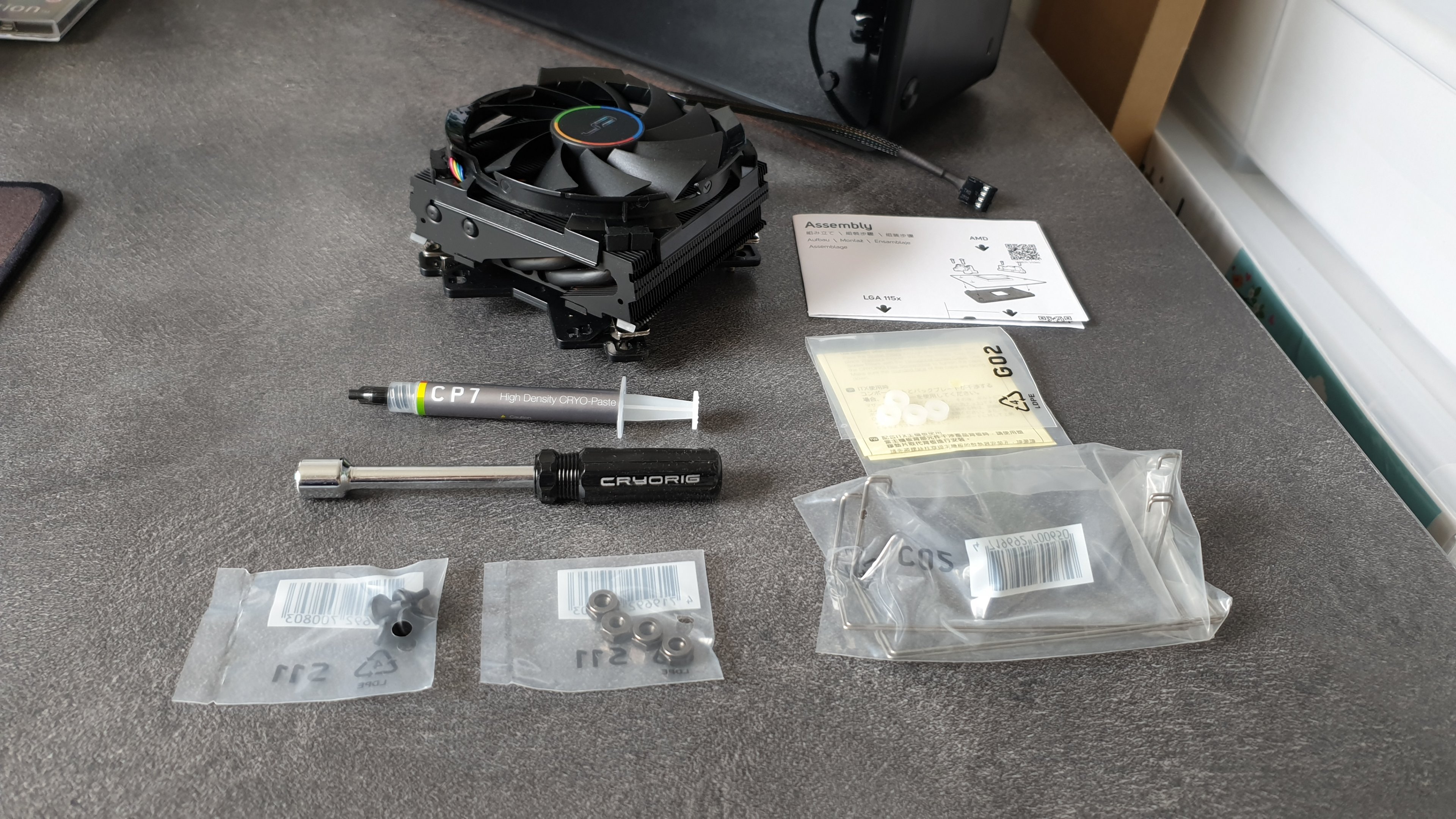

Ich hatte ja gestern den C7G erhalten und habe ihn abends verbaut und getestet.

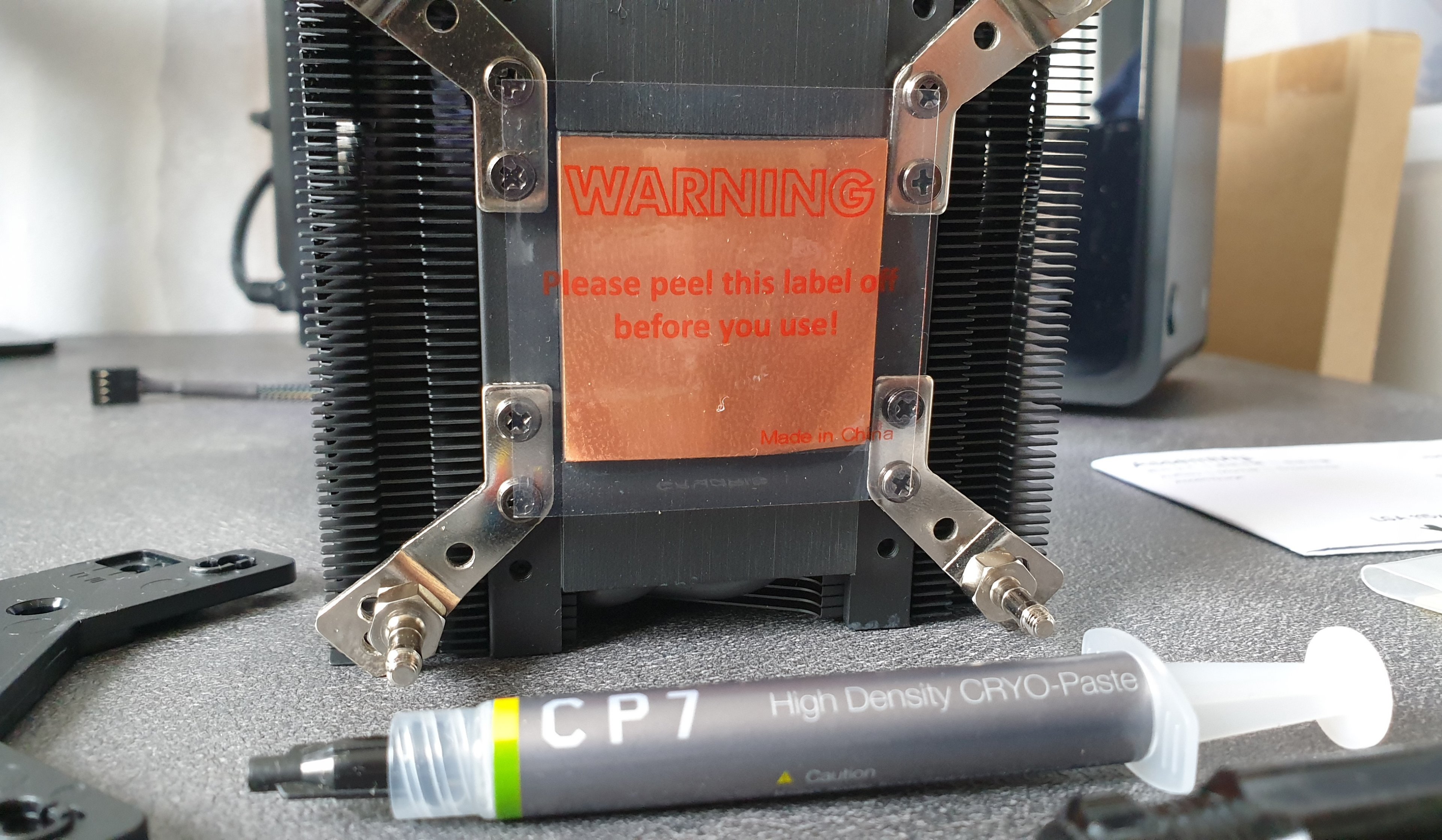

Zum Kühler: wer den normalen C7 einmal in der Hand hatte und dann den C7G wird sehr überrascht sein. Er ist wirklich deutlich schwerer. Das Zubehör ist bis auf 4 Gummifüße und 4 Spangen für andere Lüfter komplett identisch zum Original. Die gesamte Optik des C7G ist wirklich sehr hochwertig.

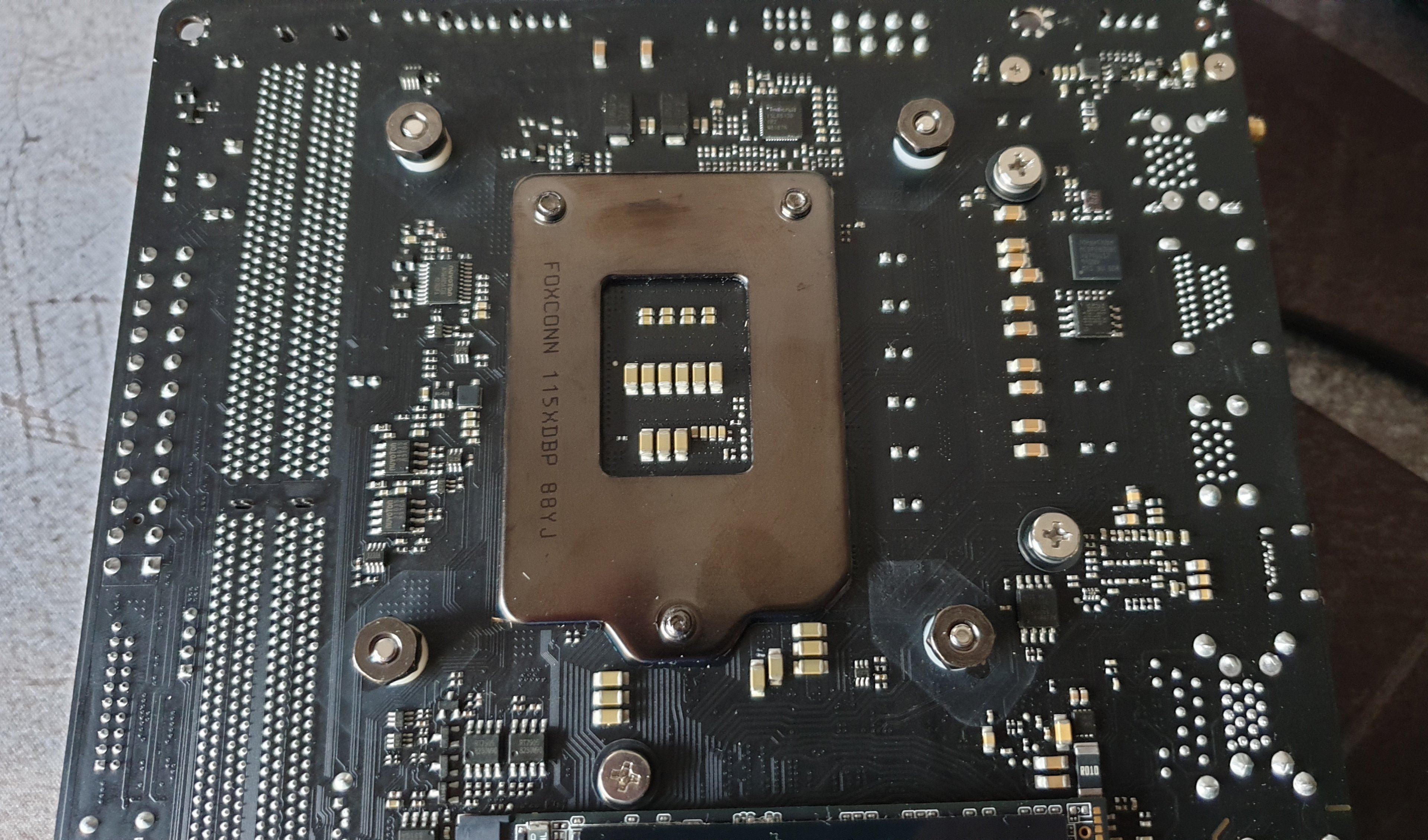

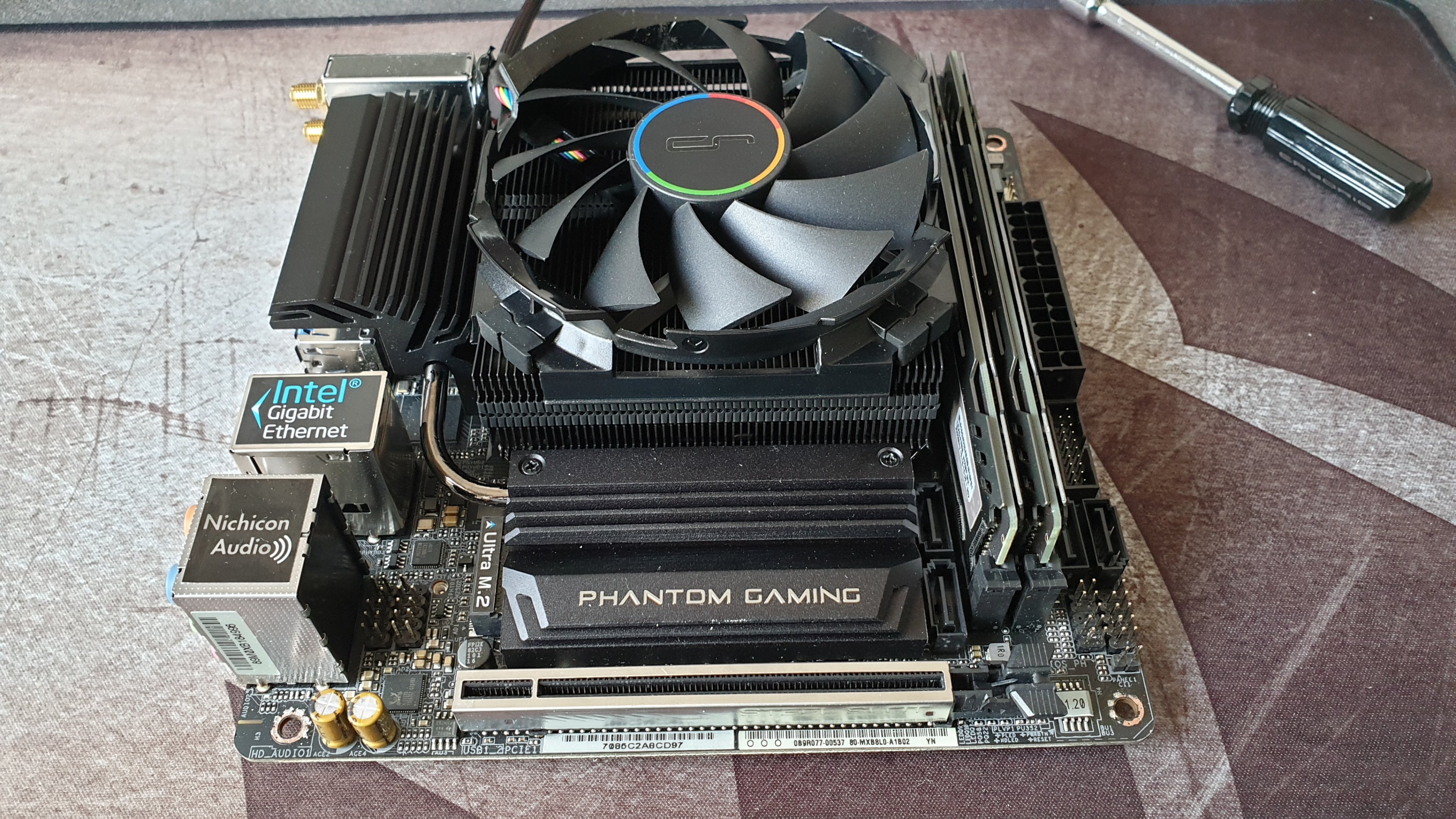

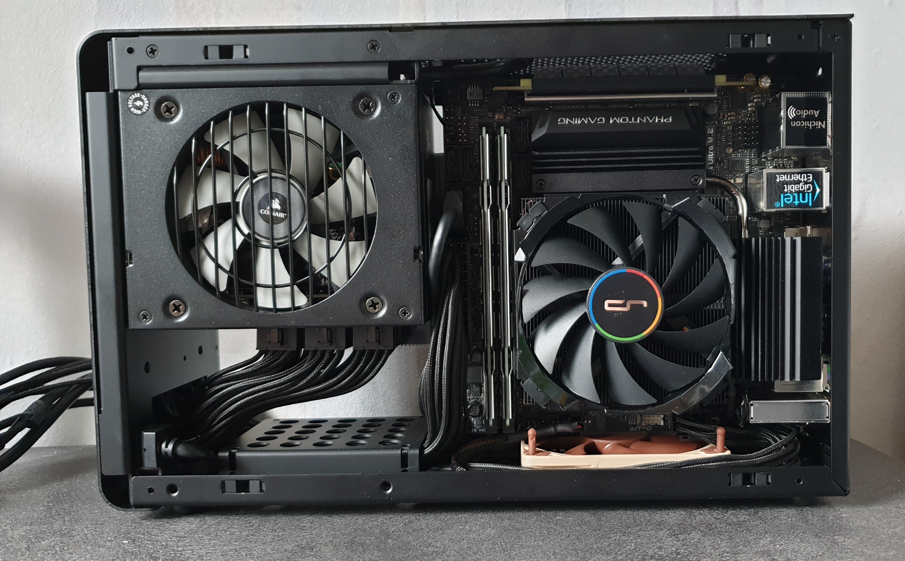

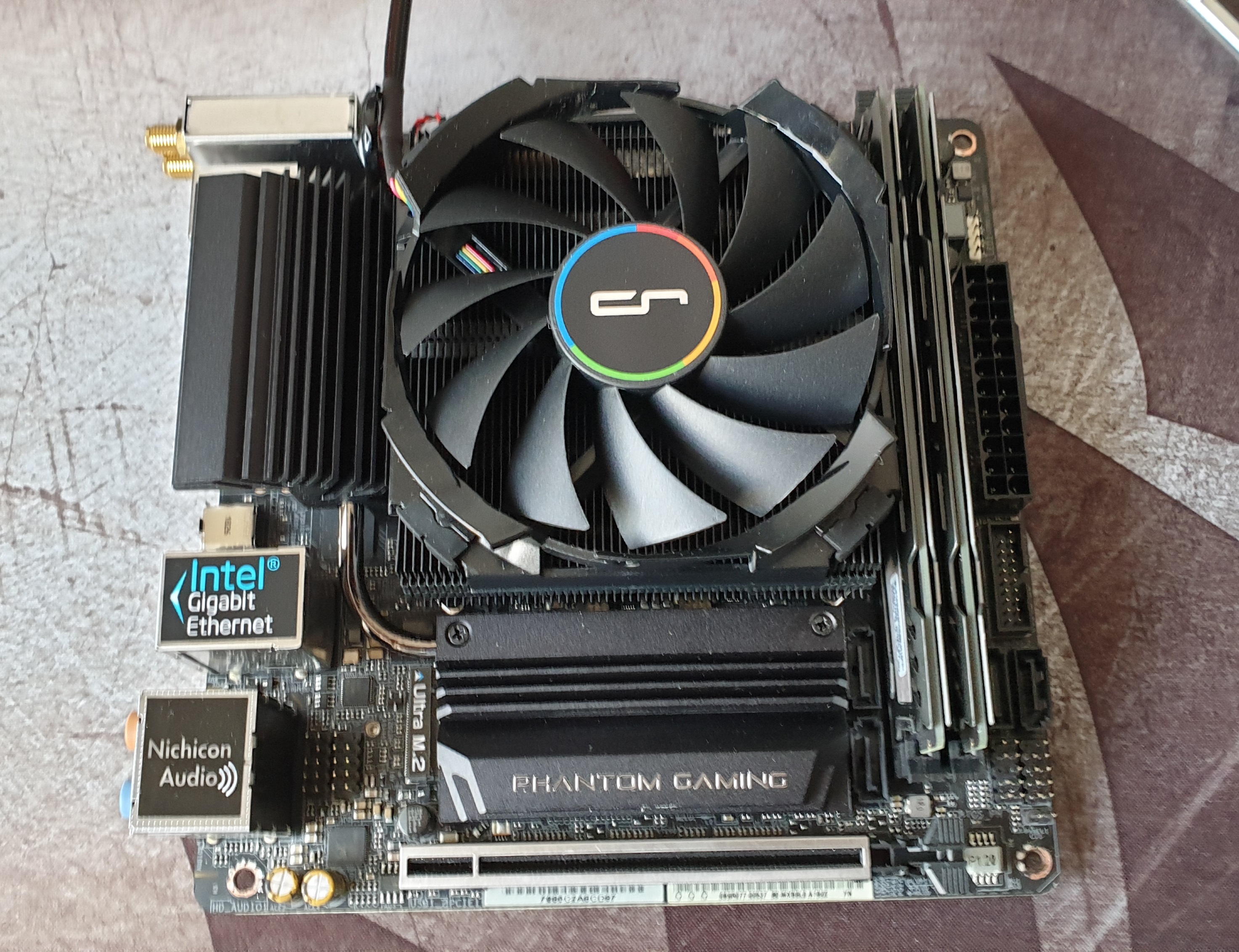

Montage: Verbaut wird der Kühler ohne Backplate. Dazu liegen 4 Unterlegscheiben bei. Das Kabel des Lüfters ist meiner Meinung nach einfach viel zu lang. Der Einbau ist nicht komplizierter als der des Intel Boxed Lüfters oder eins Noctua L9i. Als Wärmeleitpaste kommt bei mir ausschließlich Thermal Grizzly Hydronaut zum Einsatz.
Der Lüfter ist fast bündig mit der Außenwand. Es sind höchstens 1-2mm Platz. Die Luftverwirbelung die selbst bei wenig RPM entsteht ist selbst im Nebenraum noch hörbar und meiner Meinung nach absolut nicht erträglich. Daher habe ich den Lüfter des L9i montiert. Ist bei weitem nicht so schön, aber deutlich leiser. Leider aber immer noch lauter als ein kompletter L9i.

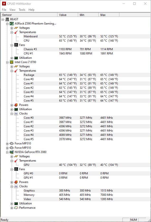

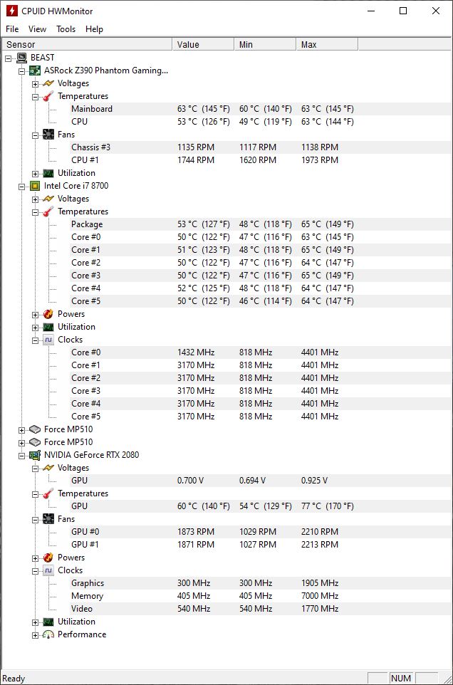

Zum Test und Ergebnisse:
Ich habe Prime95 v26.6 mit folgenden Settings genutzt:
Laufzeit: 10mins
geänderte Einstellungen: Custom und FFT=8k
Mein System ist wie folgt konfiguriert:
CPU: Offset von -40, max TDP auf 65W, geköpft mit LM
RAM: XMP 3000MHz, CL15
GPU: Undervolted auf 0.900V bei ca. 1900MHz

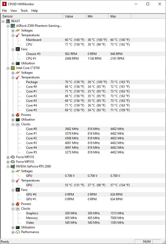

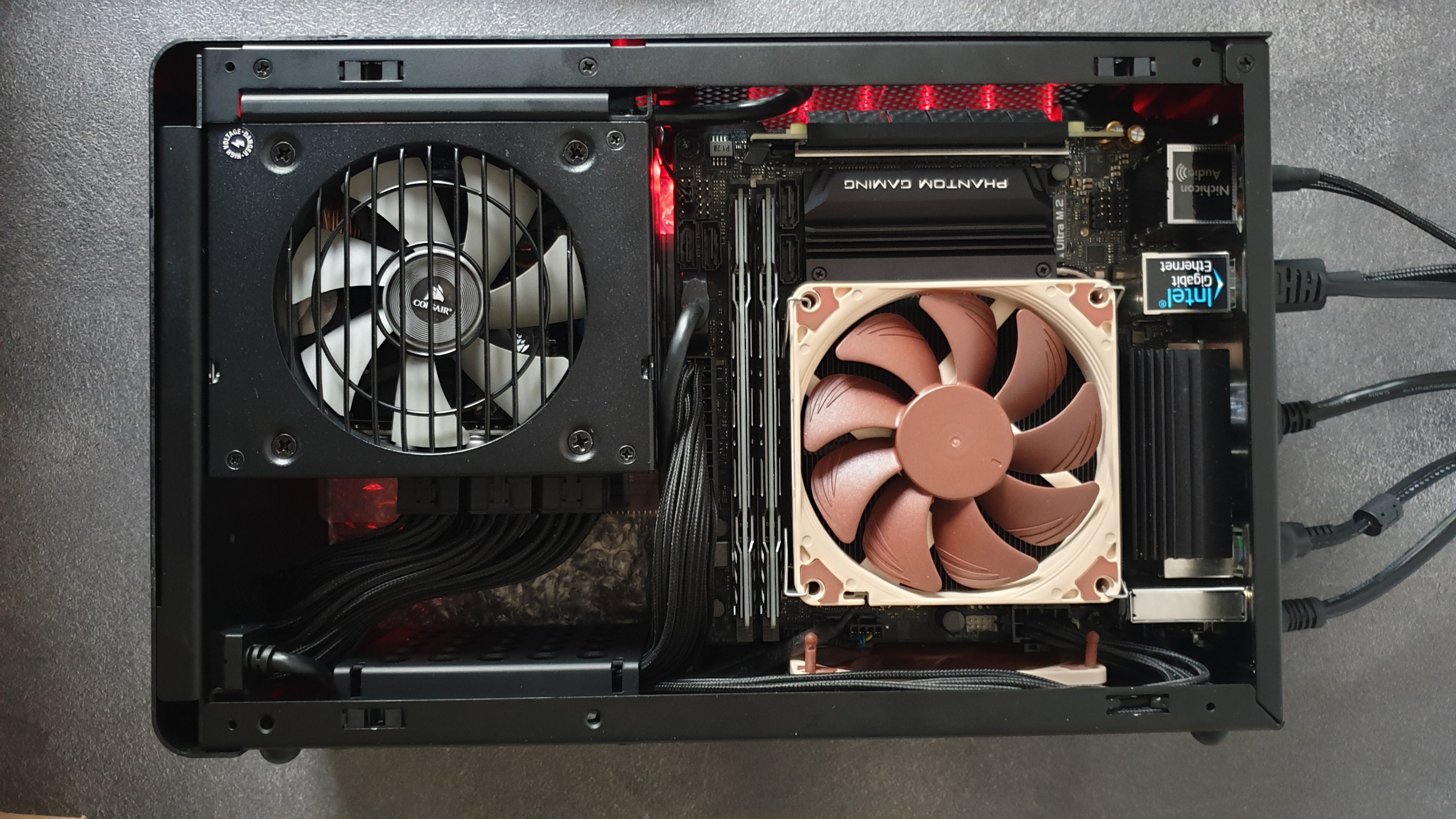

Noctua L9i in Prime:
Cryorig C7G in Prime:
Fazit: 8°C im Package sind schon nicht schlecht. Ob einem der Aufpreis von von über 100% zu einem L9i das Wert ist, muss dann doch jeder für sich entscheiden. (Noctua L9i = 35€ | Cryorig C7G = 70€ plus Lüfter vom L9i oder Noctua NF-A9x14 für um die 17€).
Hier nochmal mein Test zum Vergleich Noctua L9i und Alpenföhn Black Ridge.
Ich selber werde den C7G wahrscheinlich behalten. Werde aber das DAN Window Kit mit meinen Custom Window Panels nutzen. Diese bringen nochmals ein paar mm Abstand zum Lüfter und somit auch etwas weniger Lautstärke aufs gesamte System. Die Temperaturen sind durch die Wabenfront auf beiden Seiten identisch zu den originalen Seitenwänden.
