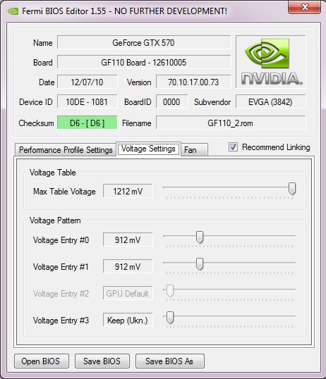

ich habe auch vor, meine karte noch weiter zu übertakten :) hab jetzt mal gesehen das ich die spannung nur per bios mod noch höher drehen kann, möchte quasi nur mehr mögliche spannung flashen, der rest soll gleich bleiben, und ich übertakte quasi manuel immer hoch ;) jetzt seh ich, das maximal 1217 mV möglich sind.
wie hoch kann ich bedenkenlos bei einen accelero kühler gehen??
ich hab gesehen das viele hier auch 1150 mV haben, denke ich schaffe so schon fast 950 mhz chip.

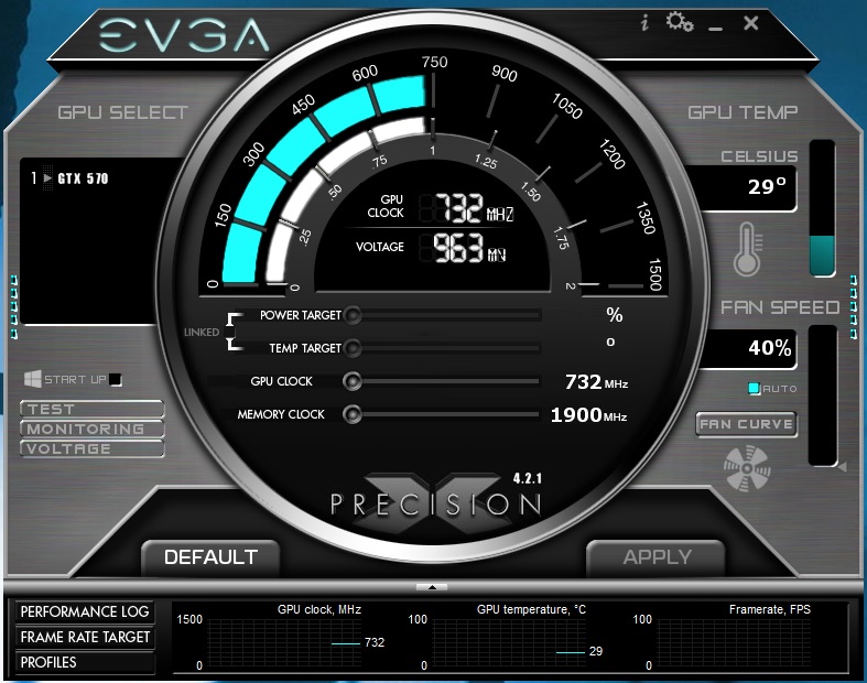

Moin,
vielleicht kann mir hier ja jemand helfen, folgendes Problem:
Wie man sieht, ist die minimale Taktung gleich dem Default. Ich kann also nicht untertakten -.-
Würde ich aber gerne. Da ich ein Multimonitor-System habe greifen die BIOS-seitigen Untertaktungen nicht mehr, deshalb würde ich das gerne manuell machen.
System ist das in meiner Sig.
Evga Precision Version ist: 4.2.1.2143
~~~ EDIT ~~~
Lösung gefunden, scheinbar gibt es für die Karten < 6xx einen Bug in der Software, der kleinere Einstellungen als Standard nicht mehr zulässt.
Einzige Lösung ist eine ältere Variante installieren. Da ich keine ältere mehr habe, habe ich von EVGA die Legacy Version 2.1.2 heruntergeladen. Siehe da, alles wieder gut.
Oder Alternativ: Userupload der Version 4.2 von mir unbekannten Personen: https://skydrive.live.com/redir?resid=79C07AD2B7FDC19E!156&authkey=!APMEhPZXGmrmOoQ
Virustotal sagt, die Datei ist in Ordnung
