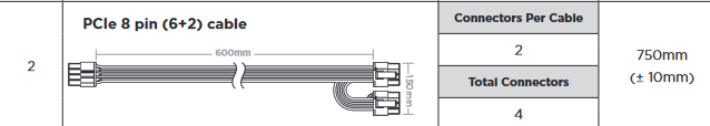

Soll die 4090 mit einem Adapter betrieben werden? Wenn ja, wieviele Zuleitungen hat dieser? Wieviele PCIe- Stromanschlußmöglichkeiten bietet dir dein Netzteil?
Edit:
Deinem Netzteil liegen zwei PCIe- Kabel mit jeweils zwei Steckern bei. Diese insgesamt vier PCIe- Stromstecker reichen also vollkommen für den Nvidia- Stromadapter mit seinen drei Zuleitungen aus!

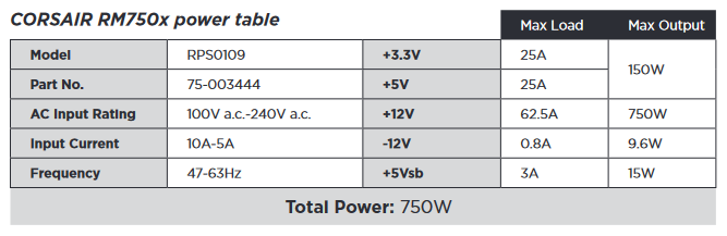

Mit wieviel Watt Verbrauch soll die Karte betrieben werden? Wieviel Watt zieht diese Karte bei voller Last ohne übertaktet zu sein?
Edit:
https://www.nvidia.com/de-de/geforce/graphics-cards/40-series/rtx-4090/
Laut Hersteller hat deine Karte eine Leistungsaufnahme von 450 Watt. Die von dem Netzteil maximal möglichen 62,5 Ampere auf der 12 Volt Schiene sollten also für deine Karte und den Rest der 12 Volt Komponenten ausreichen!

Mit der 4090FE wird ein Adapter 4xPCIe auf 12/16 Pol (an der Karte) mitgeliefert. Diesen Adapter kannst du mit zwei von den drei beim Netzteil mitgelieferten Kabeln "Netzteil auf 2xPCIe" versorgen.
