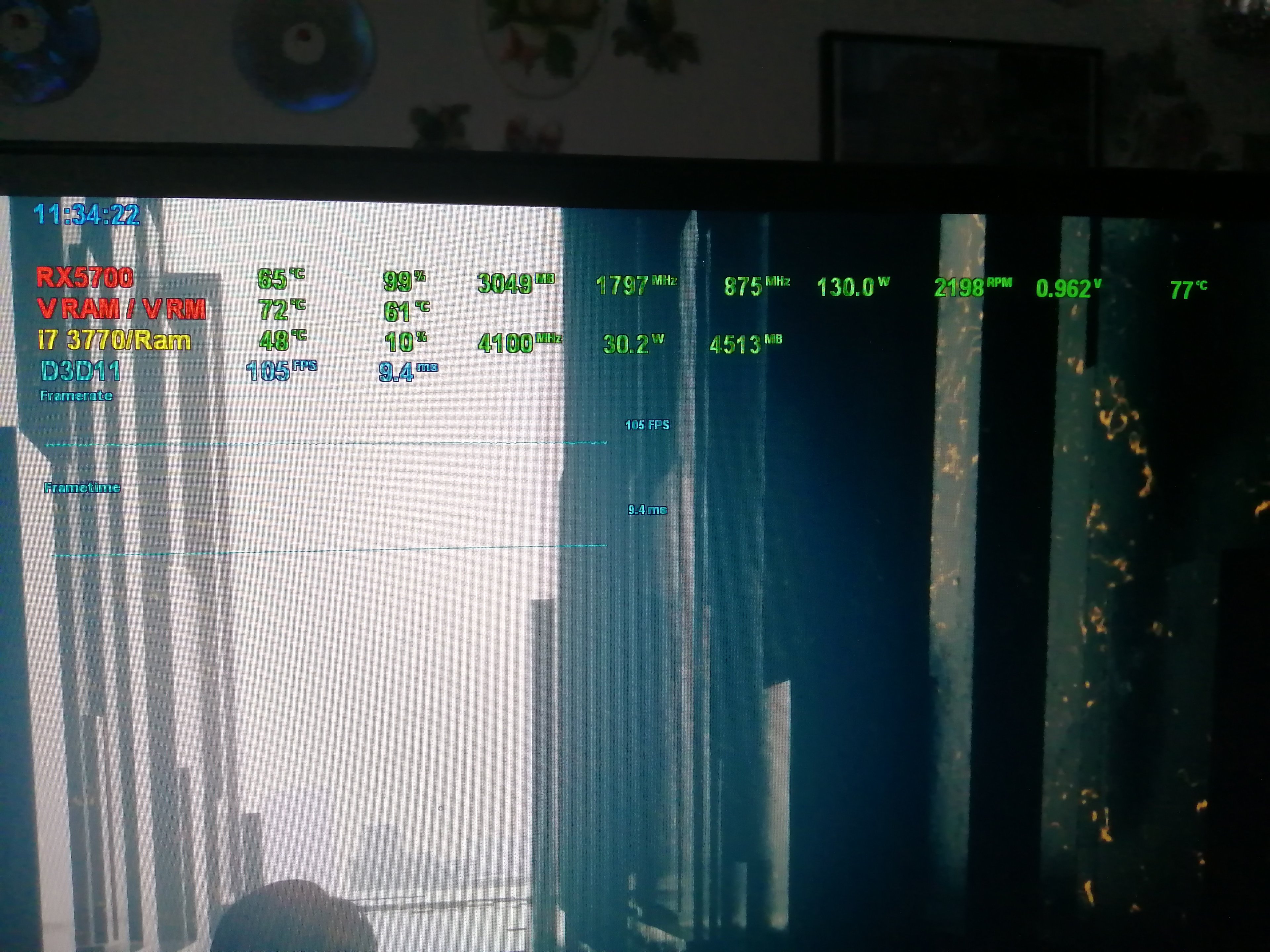

Installiere mal den MSI Afterburner, und stell mal das OSD, für FPS und Frame Time, so ein das, es Graph. Und Text anzeigt, dann kannst du erkennen, ob das Ruckeln wirklich durch eine Monitor Sync, oder durch Ruckeln, was vom System, Hardware etc. Verursacht wird.
Stelle zusätzlich im Riva Tuner, einen Festen FPS Wert, denn du immer halten kannst, dann hast du 2 Grade Linien, und siehst sofort jede Abweichung.
Sieht dann so Z. B. Aus.
Starke Spitzen in der Frame Time, die nur nach oben Zeigen, weisen starke Ruckler auf.!!
