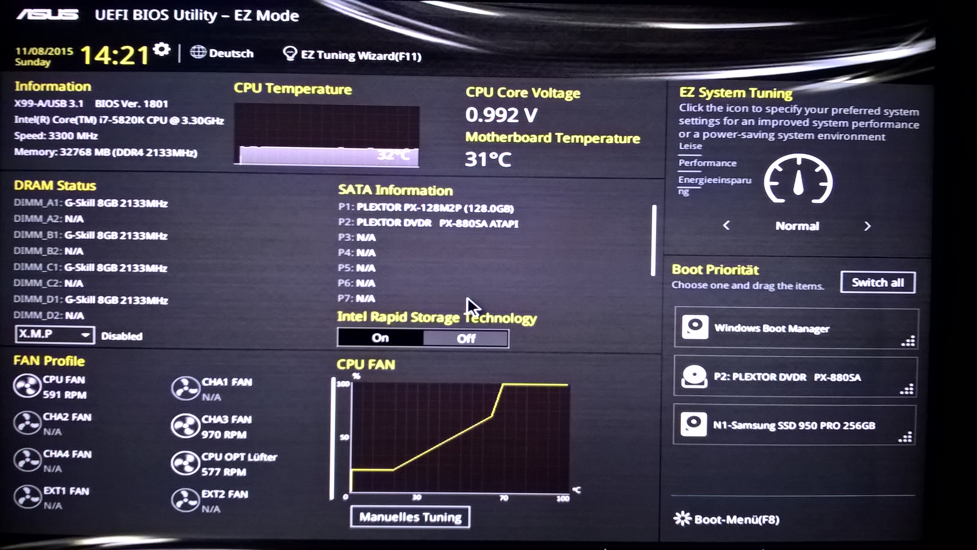

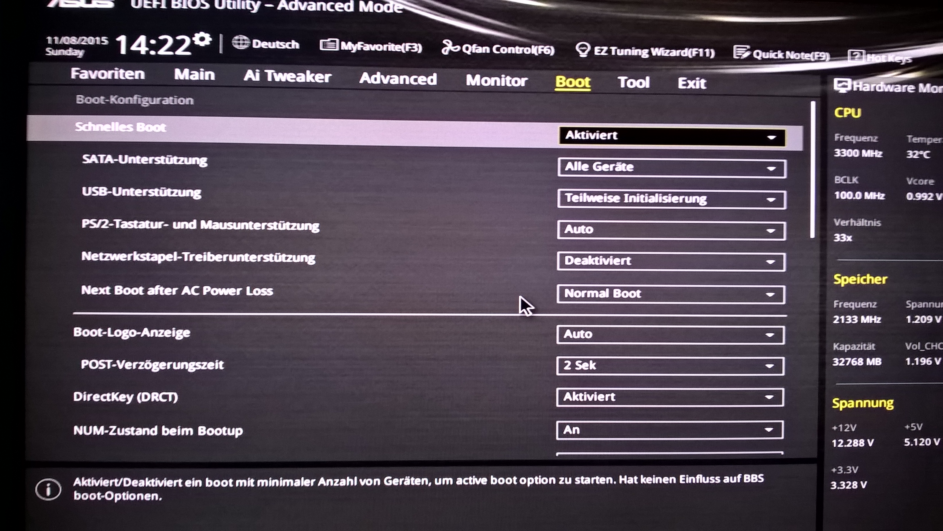

Ich würde nochmal mit MCEs beglückt, sie verschwanden komplett beim Deaktivieren des "Fast Boot" am ASUS X99-A.
In irgendeiner Anleitung zu NVMe und meinen Board hab ich gelesen das diese Option zwingend deaktiviert sein muss.
Bei meinem Board gibt es das Problem, dass es ungerne auf Anhieb posted, speziell wenn FastBoot deaktiviert ist.
Wobei die Aussage bei mir nicht stimmt, hab es gerade mit der Einstellung "Ultra Fast" probiert und es funktioniert problemlos und sehr flott.
Das Thema Fastboot ist auch eher ein X99 Thema, das Netz ist voll davon und alle dargelegten "Lösungen" wirken wie Globulies, Rosenkränze oder hysterische Übernachtungen vorm Apple-Store.

Das Board habe ich auch, kannst du es ohne Machine Check Exceptions mit Fastboot betreiben ?

Dann liegt es bei dir wohl an irgendeinem Stück Hardware den ich habe und du nicht. Egal, dann eben ohne Fastboot, macht eh kaum was aus...

Ich kann Entwarnung geben. Habe heute das ganze nochmal umgekehrt und die Ursache gefunden. Nachdem ich die 850 Pro als eines der Sekundärlaufwerke eingebunden habe und dort den "Rapid Mode" aktiviert habe (Auf der 950 geht es ja nicht) wurde ich wieder mit MCEs bespaßt. Wollte eigentlich Dump Analyse machen was sich aber erledigt hat. Also schön den Rapid Mode auf Sekundärlaufwerken auslassen (Premium Samsung Software). Die 950 pro läuft jetzt erstmal als Systemlaufwerk im X99-A und eventuell kann ich demnächst noch mehr Aussagen machen.
