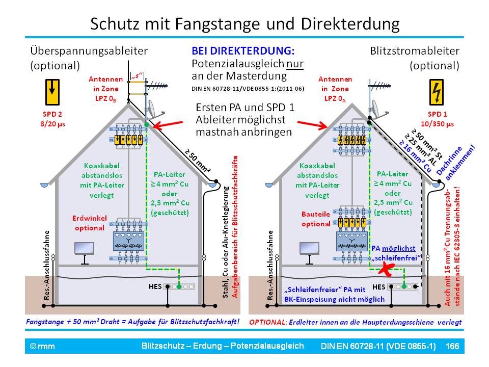

Das ist ein überaus löblicher Vorsatz, leider installieren aber nicht annähernd alle konzessionierten EFK auch normkonform. Man kann die Elektriker grob in zwei Gruppen einteilen:
  • Die erste hat "vergessen", dass sie sich beim Konzessionseintrag schriftlich zu einem VDE Auswahlabo verpflichtet hat und macht speziell bei Antennen das, was sie schon immer so gemacht haben.
  • Die kleinere zweite Gruppe kann noch eines vorweisen, was aber nicht in jedem Fall gewährleistet, dass Erdung und Potenzialausgleich normkonform ausgeführt werden.
Wenn dein Eli auf die Frage nach der für Antennensicherheit maßgeblichen Norm auch nur einen Teil der Klassifikation DIN EN 60728-11 (VDE 0855-1):2011-06 spontan aufsagen kann und gemäß meiner Grafik oder der DEHN Praxislösung installiert, nehme ich alles zurück. :evillol:
Eine Kette ist nur so stark wie das schwächste Glied. Ein 16 mm² Kupferdraht übersteht per se - vorbehaltlich dafür zertifizierter Verbinder und Haupterdungsschienen selbst einen seltenen Monsterblitz mit 200 kA, aber selbstverständlich nicht, wenn aus Unwissen nur für nicht blitzstromtragfähigen Potenzialausgleich konzipierte Verbinder verwendet werden.
