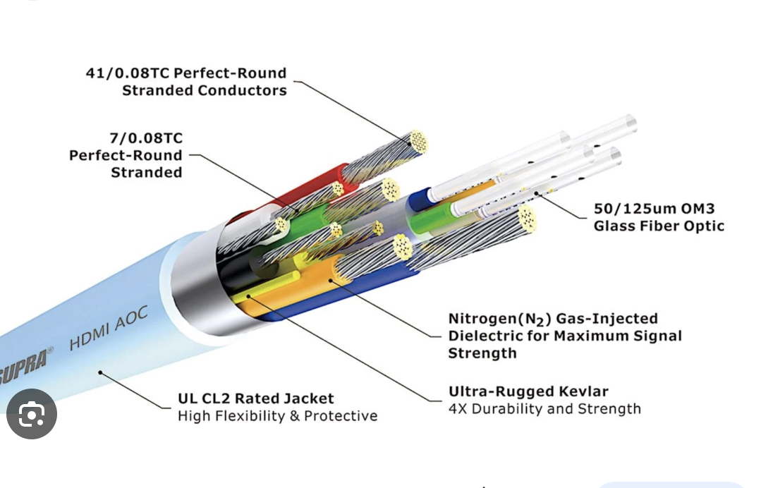

Jain! Wie ich bereits oben angemerkt habe, sind solche Kabel nicht einheitlich aufgebaut, hier ist ein schönes Schaubild.
Technisch gesehen sind nur die wichtigen Datenleitungen als Glasfaser ausgeführt, (e)ARC wird wie gehabt über Kupfer zurückgeführt, genauso wie (logischerweise) die Stromversorgung. Da solche Kabel mittlerweile günstig geworden sind, würde ich bei der Kabellänge auf jeden Fall zu einem solchen Kabel greifen. Ein großer Vorteil ist, die Kabel sind erheblich dünner und flexibler, es können durch die Datenübertragung über Glasfaser einige Adern weggelassen werden.
