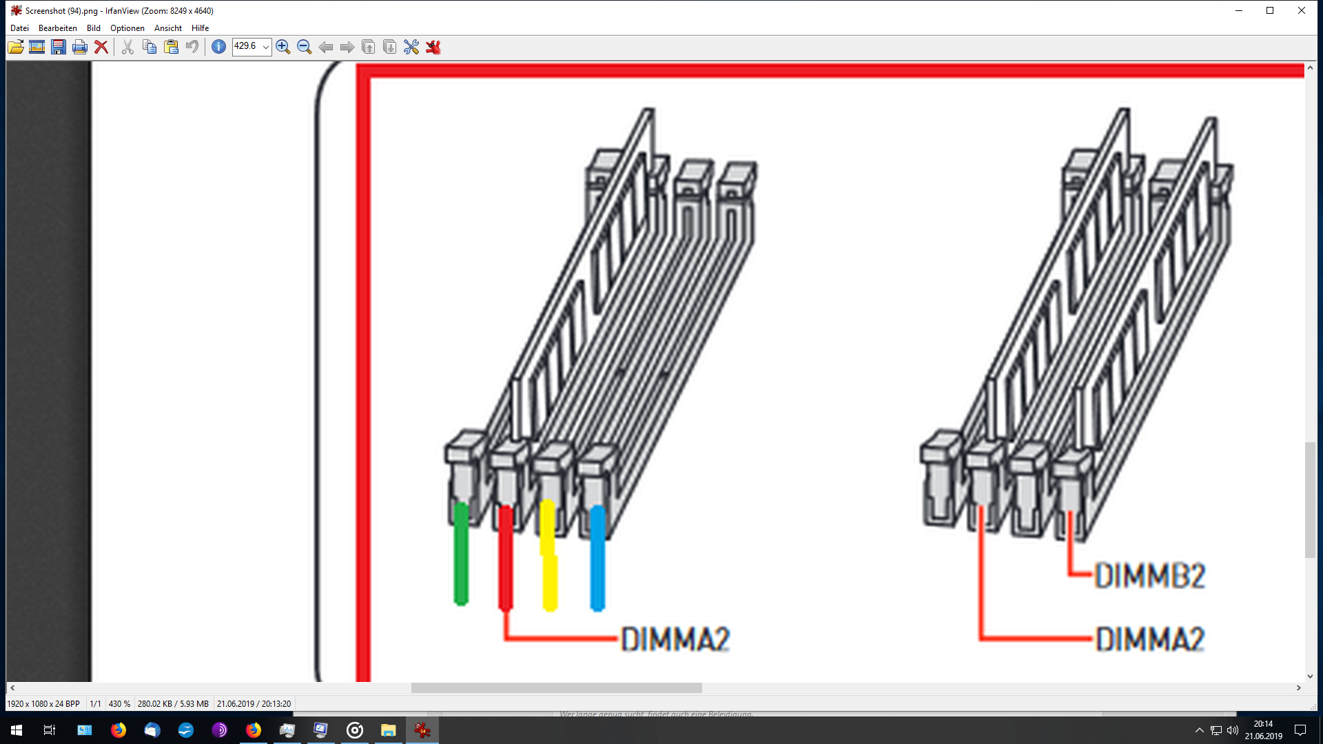

Dann besteht die Möglichkeit dass Pins im Sockel verbogen sind oder die CPU ein bisschen verkantet sitzt so das nicht alle Pins Kontakt haben. Geht der ganze Ram in allen Sockeln?
Welche Bänke funktionieren den (Gelb, Grün, Rot, Blau)?

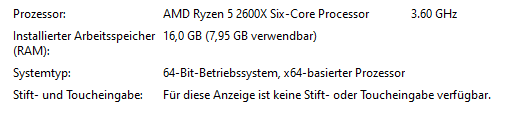

Also der "kaputte RAM" funktioniert nur beim dritten. Beide funktionieren wenn sie im 2 und 4 sind.
Werden dir auch so im Windows 16 gb angezeigt ?...........dann kannste so lassen

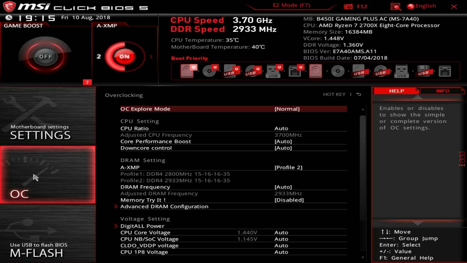

Ist das DRAM Frequency das selbe wie der Takt. Hätte den im Bios jetzt auf 2933mhz gestellt.
Bei dir im Bios "unter oc einstellungen" wählst du bei "A-XMP" das Profil mit 2933Mhz aus
Ich bin kein kompletter Anfänger mehr. Aber Danke. Hmm die Einstellungen werden nicht übernommen. Beim übertakten

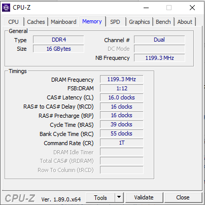

Also laut CPU Z jedenfalls nicht....
Reaktionen: Vollkorn
CPU-z sollte jetzt DRAM Frequency 1466Mhz anzeigen (Dual Channel x2) Double Data Rate is das x2
ich gehe jetzt einen Kaste Bier saufen:D
😂Eben nicht. Bei CPU z steht immer noch 1199
KeyKon schrieb:
Double Data Rate is das x2 ;)
Schon klar😂👌
Hatte den "kaputtenRam" noch drinnen XD. Jetz gehts. Was meint ihr, könnte ein Slot auch kaputt sein?
