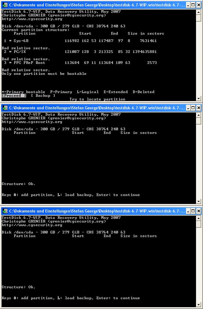

So, hier im Anhang der Screenshot mit den einzelnen Zuständen.
Weder bei der Analyse noch bei der tieferen Analyse werden Partitionen gefunden.
Gibt es da noch eine Möglichkeit zur Rettung?

Kann möglich sein, da eine andere Geometrie der Festplatte vorliegt!
Ändere mal die Geometrie auf 255 Heads für Diagnosezwecke und schaue ob die dann richtig gefunden wird.
Starte Testdisk, bestätige bei Log-Datei erstellen mit Enter, wähle deine Festplatte und bestätige mit Enter.
Bestätige auch bei Partition Table Typ Intel mit Enter.
Gehe jetzt auf das Menü Geometry.
Gehe dort auf Heads.
Gib dort 255 ein und bestätige mit Enter.
Lasse SectorSize und den Rest in Ruhe.
Bestätige dann mit OK zum verlassen von Geometry.
Du darfst dann Testdisk nicht beenden da du dann die Einstellungen verlierst.
Gehe dann mit dem Pfeil auf Analyse bestätige mit Enter und setze mir einen Screenshot.
Bestätige bei Proceed und setze mir auch einen Screenshot.
Du kannst da auch mal die Partitionen wenn die gefunden werden markieren, die Taste p drücken und schauen ob du deine Daten siehst.
Zurück kommst du mit q drücken.
Wenn keine Partition gefunden wurde;
Bestätige weiter bis du zum Menü kommst wo unten steht [Quit] [Search] [Write] und gehe mit dem Pfeil auf [Search] (tiefere Suche) und lasse es laufen.
Setze mir einen Screenshot
Viele Grüße
Fiona
Danke für die Antwort aber bei den Einstellungen habe ich leider das gleiche ergebnis!
Außer 255 und 240 gibt es auch 16 (oftmals ähnlich wie 255) 32, 64 und 128.
Teste es mal durch, wann die Partitionen richtig gefunden werden.
Teile es mit.
