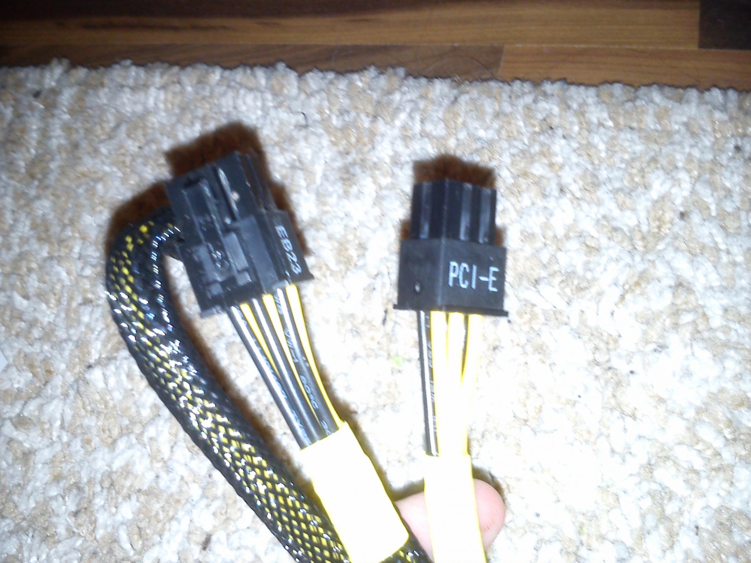

Damit ich es auch richtig verstanden habe bezüglich der Graka, hab soeben ein Kabel gefunden das in den 6-er Pin der Graka reinpasst und ich ans Netzteil anschließen kann. Ist es dieses hier?
Sollten in den 8-Pin auch ein Kabel vom Netzteil rein?

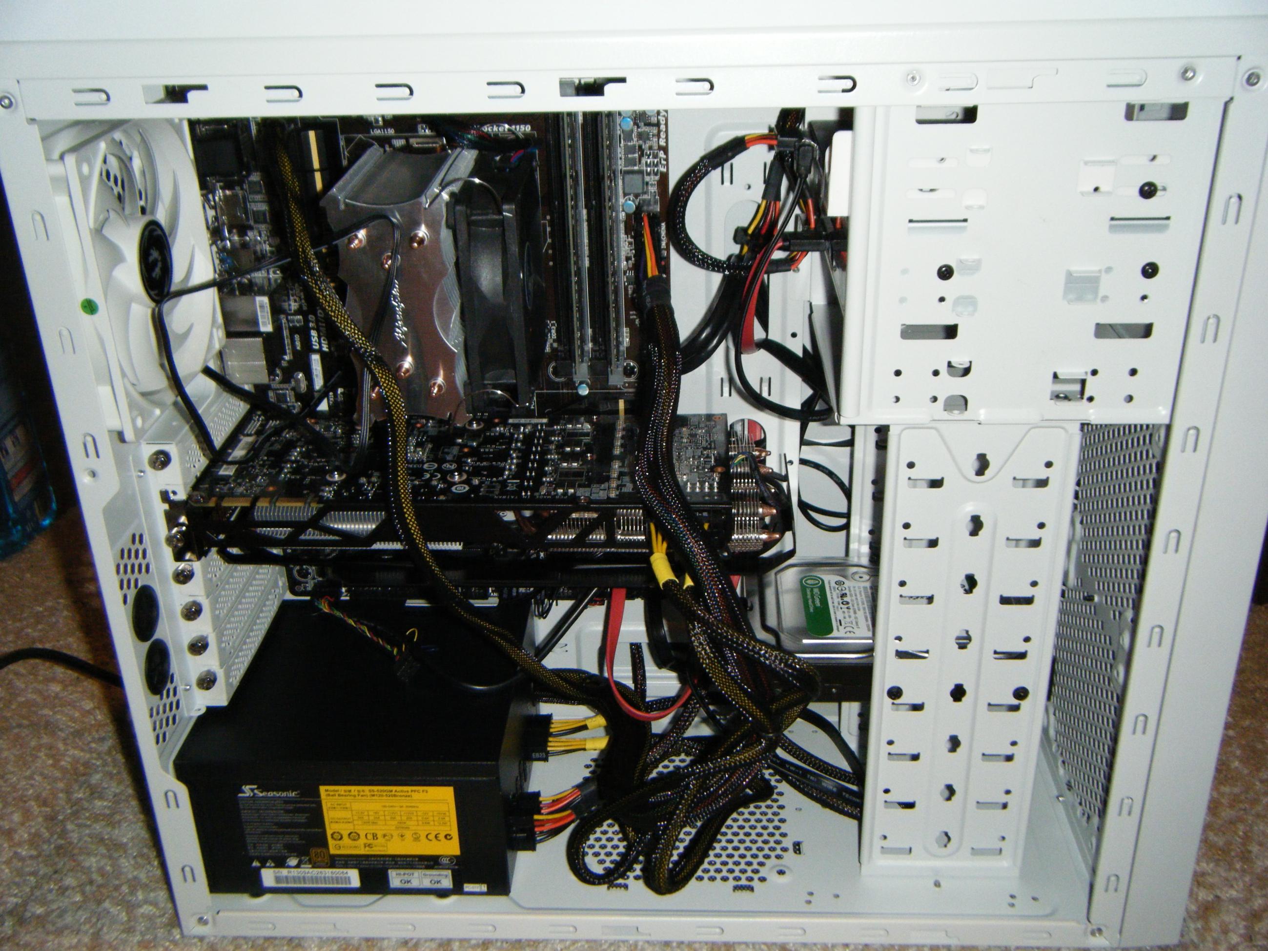

Nachdem ich jetzt alles komplett neu eingebaut habe fährt der Pc wieder kurz hoch und wieder runter (Nur diesmal bleibt er etwas länger an). CPU-Kühler, Gehäuse-Kühler, Laufwerke, Festplatte und diesmal sogar die Graka gehen an.
Hier ein Bild vom jetztigen Einbau, diesmal hab ich einige Kabel sogar nach hinten geschoben. Beim Netzteil sind die Kabel leider zu kurz.

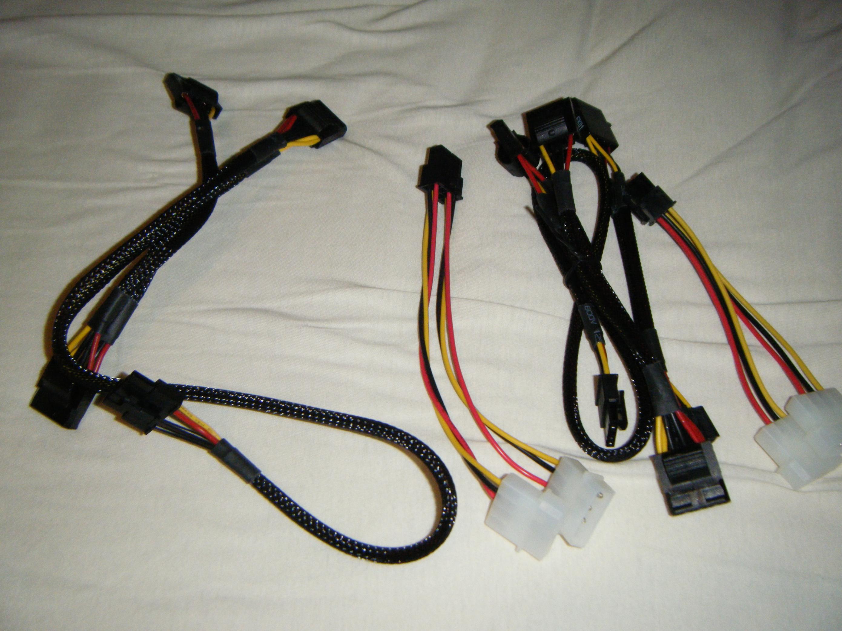

Kann es sein das ich einige Kabel nicht eingebaut habe? Vom Netzteil sind mir diese Kabel noch übrig geblieben.

Steht auf dem Stecker des PCIe - Kabels (das beim Netzteil) "PCIe" oder was anderes?
Wenn auf irgendeinem Stecker eines Kabels auf beiden Seiten "PCIe" steht sollten diese an die Graka! Warum hast du nicht vor dem Einbau einen Start probiert, also warum haste ihn nicht am Tisch eingeschaltet?
Das mit der Batterie werd ich mal am Dienstag probieren, wenn ich wieder daheim bin. Am Tisch habe ich es bereits getestet, nur ging da nur der Lüfter der Cpu an und dan nichts mehr. An der Graka befinden sich nur PCI Stecker.
