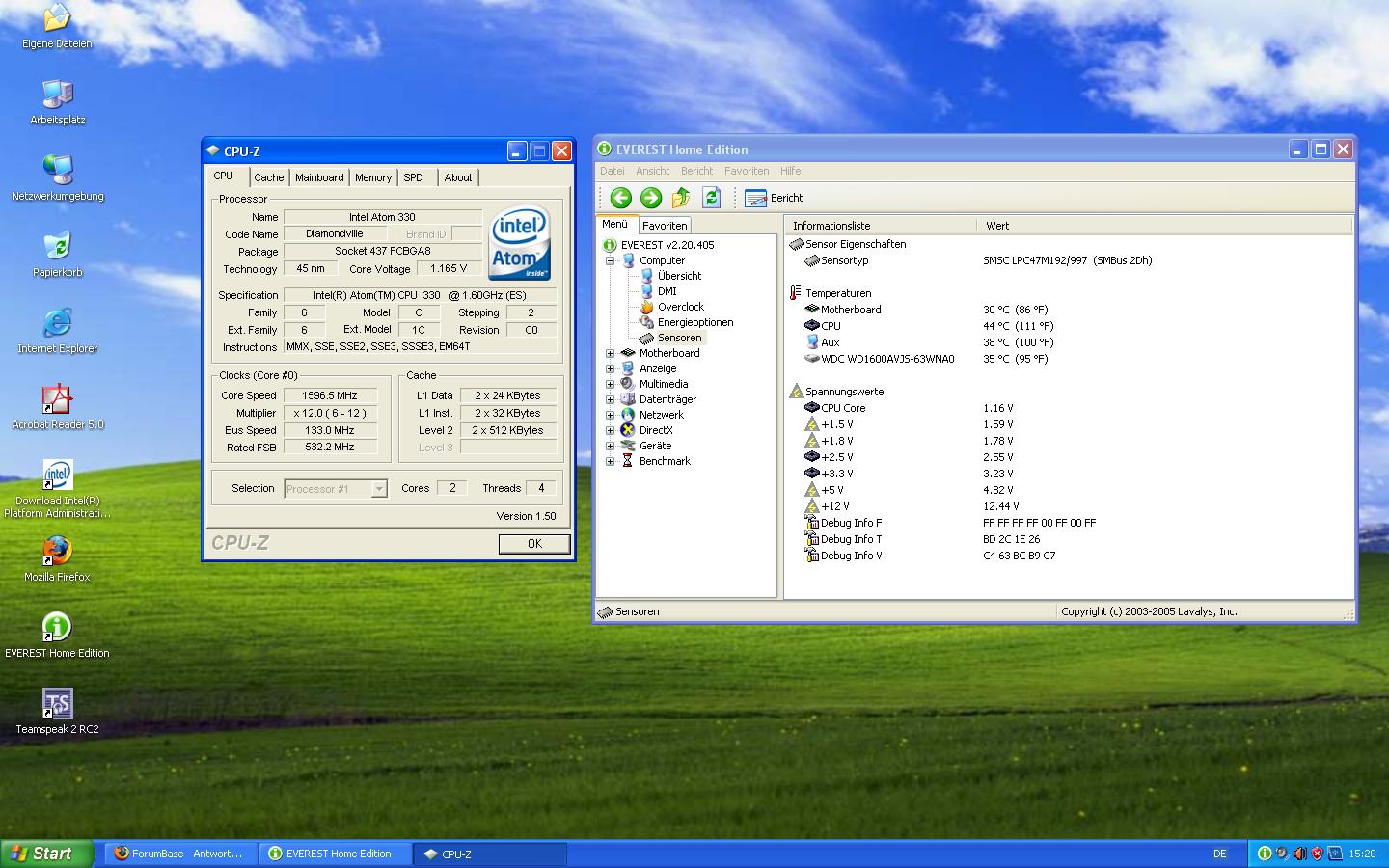

Ich denke mal nicht! Der 120mm Lüfter schaufelt ja im vergleich zum Stock 40mm lüfter das 10 Fache an Luft in das Case! Und er sitzt ja direkt über dem Chipsatzkühler!
Hier mal die Temps bei ganz normaler Benutzung und imo 23,5 Grad Raumtemp!
Also vorerst reicht mir der Rechner nun Volkommen! Trotzdem warte ich schon sehnsüchtig auf eine ''schnellere'' Version mit HDMI, niedrigerem Stromverbrauch und vorallem fähig Full HD Material zu decodieren!

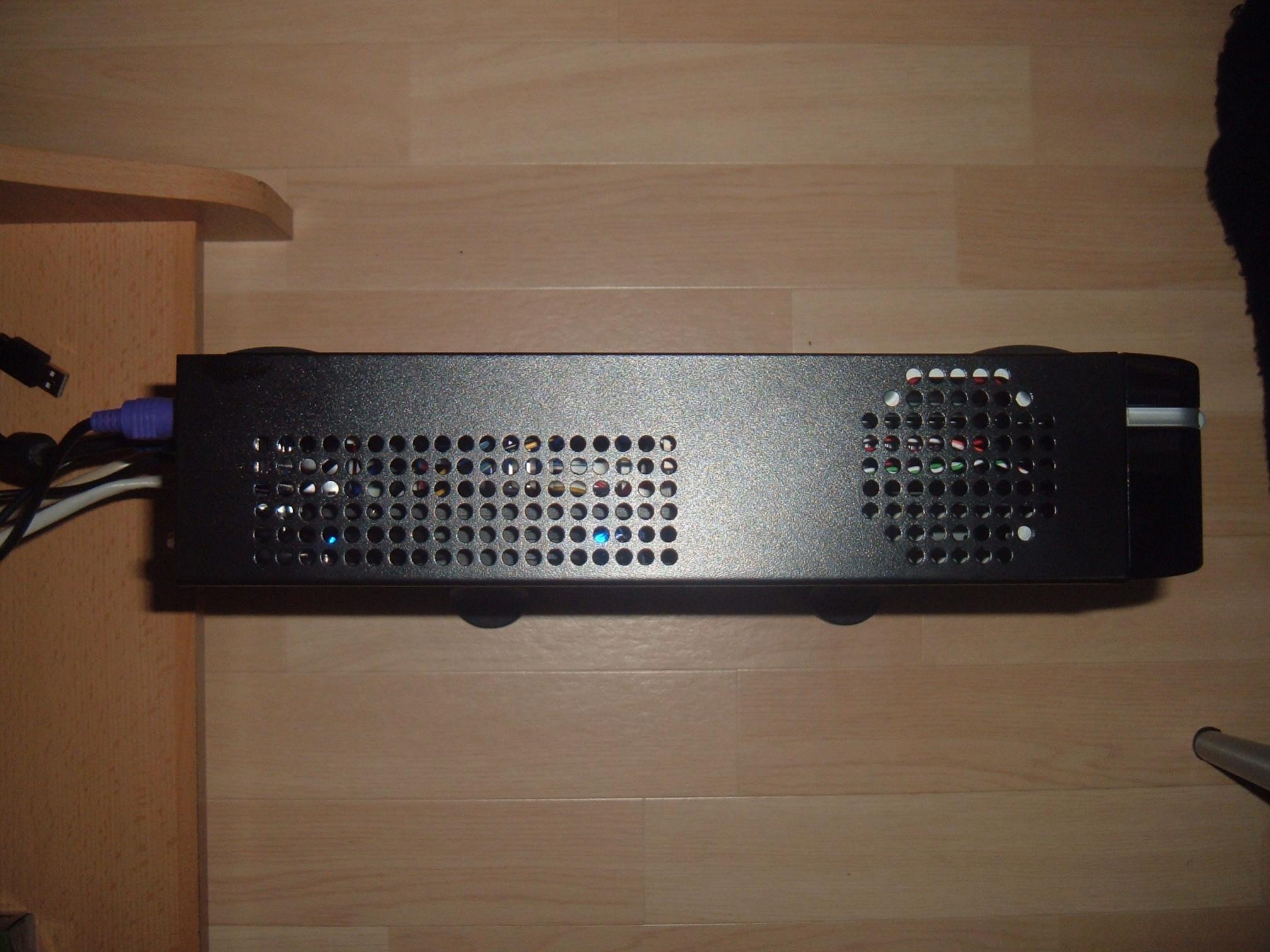

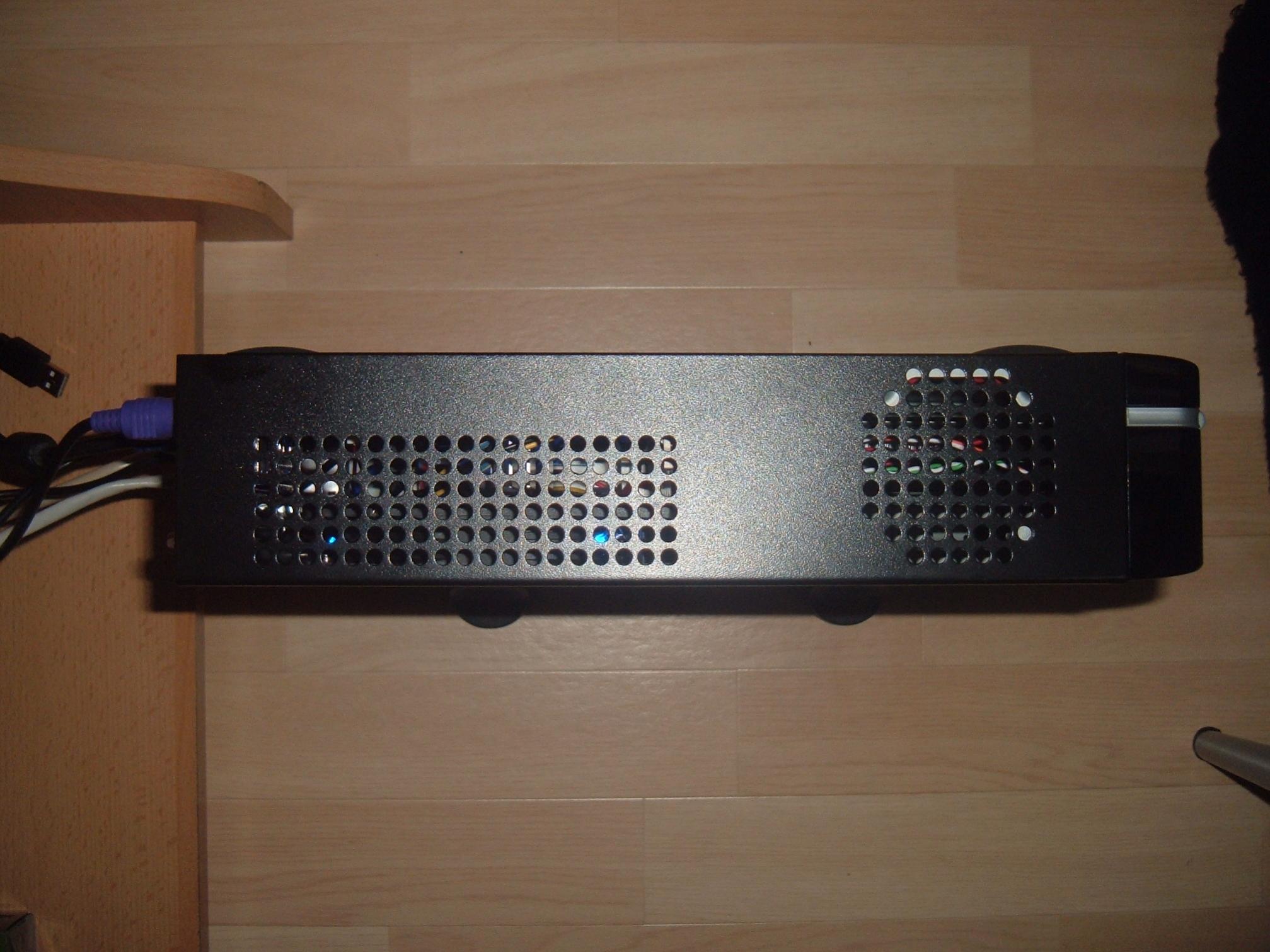

Ne er schaufelt die Luft rein! Das mit dem Staub denke ich ist eher zweitrangig! Anbei nochmals ein Bild mit einer Draufsicht auf der Mann den oberen Luftauslass sieht!
Hier kommt durch den 120mm Lüfter richtig gut Luft raus, so dass ich der Meinung bin, dass sich nicht all zuviel Staub absetzten sollte! Falls doch, wird er halt immer mal wieder aufgemacht und mit ner Dose Druckluft schön gesäubert :)
