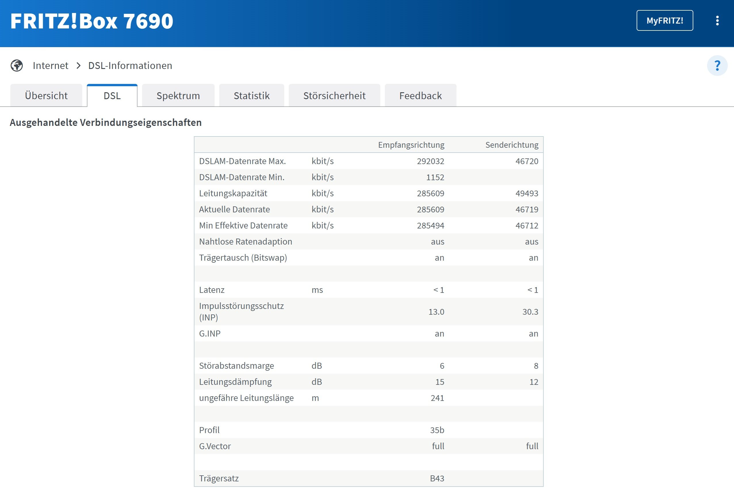

Ich hatte nach 5 Jahren mit der 7590 aus Garantiegründen präventiv auf die 7690 gewechselt - rennt wie eine Eins!
Die 7690 als Mesh-Master mit 4x 1750E als Bridges, 2x 1750E als Repeater.
Insgesamt bis zu 30 Geräte hängen im Mesh, keine Ausfälle. Ich bin allerhöchst zufrieden.
Der Sync kann sich auch sehen lassen. ;)
