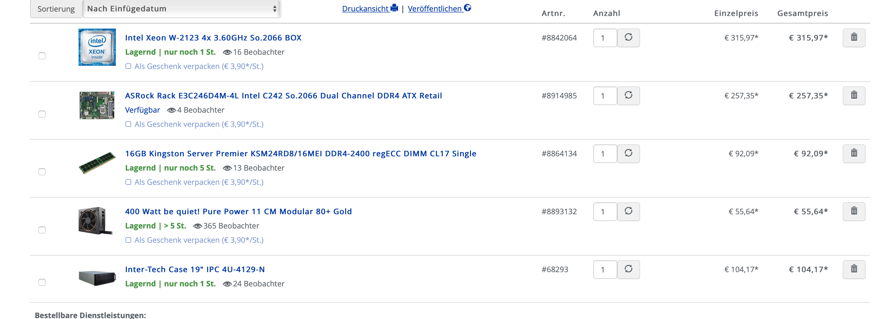

Ich habe mal euren Ratschlägen gefolgt und bin bei diesem System gelandet:
Oder bin ich viel zu oversized? Mir ist es halt wichtig das ich das System auch von der Ferne erreiche wenn es z.B. Probleme gibt beim booten etc. oder benötigt man das nicht wirklich? Viele schreiben das das nicht verkehrt ist..
Ich verstehe halt nicht, was du mit Sockel 2066 willst, wenn du dann nur nen Quadcore draufsetzen willst.
Mehr als vier Kerne brauchst du aber auch nicht. Somit ist 2066 Unsinn, wenn du nicht irgendwas hast, wofür du die vielen CPU-Lanes brauchst.
Ich an deiner Stelle einfach den i3 8100 nehmen. Der unterstützt auch ECC:

Ich hoffe sehr, dass du von der Einrichtung der Software wesentlich mehr Ahnung hast als von Hardware, ansonsten wird das extrem anstrengend, lange dauernd und evtl. aussichtslos. :D
Mit der Software komme ich klar. Wenn ich denn ein Plan habe wie es laufen soll. Also wie alles aufgesetzt werden soll. Hardware war noch nie so mein Ding... :D
Okay zur Umsetzung. Installiere ich Radhat Server und erstelle dann zwei VM 1x Iobroker und 1x FreeNAS oder gibt es eine einfachere Lösung?
Gut also würde ja mein jetziges Mainboard wegfallen... Sollte ich ich für den i3 entscheiden welches Mainboard? Dieses Thema bringt meine Synapsen richtig zum glühen ... :D IMPI für den Sockel gibt e ja wahrscheinlich nicht oder?
Marek92 schrieb:
Weil hier die aussage kam das meine Aussagen schwammig sind.
Am Anfang sollte das System iobroker, NAS und Host für ggf. weitere VMs/Aufgaben sein. Jetzt nur noch NAS & iobroker. Woran merkst du denn, dass dein Raspi 3 an seine Grenzen stößt? Gefühlt oder ist dies mess- & nachweisbar, sprich CPU überlastet? Zu wenig RAM? Storage zu lahm? Oder ist das so ne Bauchgefühlsache? Dann ist aufrüsten vor allem eins: Geld verbrennen und in die Glaskugel schauen. Jetzt sprichst du auf einmal von Red Hat/RHEL. Dir ist bewusst, dass Red Hat Geld kostet und zwar aktuell 349$ pro Jahr? Woher auf einmal dieser Gedanke?
Trotz Hinweisen von mehreren Leuten schlägst du immer wieder ein Sockel 2066 System vor. Warum beharrst du so darauf? Möchtest du Geld los werden? Dann hol dir einen der genannten Vorschläge und spende die Differenz zu deinem Vorschlag für einen guten Zweck. SOS Kinderdörfer, Ärzte ohne Grenzen oder sonst eine sinnvolle gemeinnützige Einrichtung freut sich bestimmt.
Für deine genannten Anforderungen, sprich Dateifreigabe und iobroker reicht ein aktueller Celeron oder wenn du etwas mehr Leistungsreserven willst ein aktueller Pentium. Beide unterstützen ebenfalls ECC Ram. Als Referenz: Mein FreeNAS mit Pentium G4600 hostet zusätzlich aktuell zwei Linux-VMs und die CPU langweilt sich. Lediglich beim regelmäßigen Scrub hat das System etwas zu tun aber afaik ist das ein single thread Prozess.
Es hat nicht wirklich was mit beharren zu tun. Sondern mit meiner Unwissenheit. Ich kann dir am Auto alles erklären und anhand von einigen werten sagen was am auto defekt ist Etc. aber Computer sind nicht so meine welt. Villeicht hat ja jemand lust sich mit mir mal über TS zu unterhalten und mich zu Beraten.
