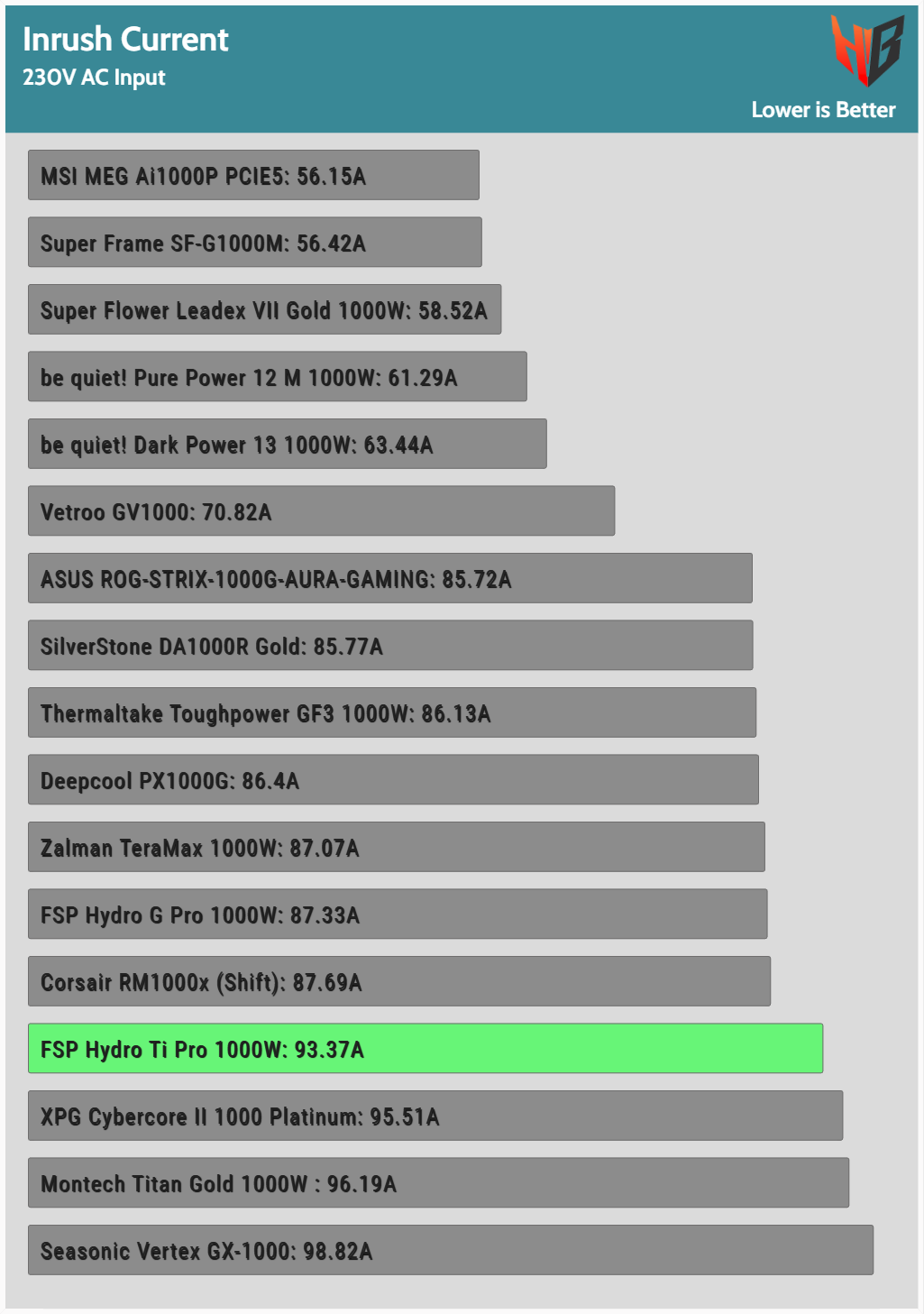

rumpel01 schrieb:
Das FSP hat einen hohen Einschaltstrom von ca. 90A, zumindest hat das Aris
90A? messe ich gleich selber mal nach. Kann ich mir nicht vorstellen.

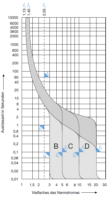

glüht bei 90 A nicht die 1,5mm kabel- Leitung in der Wand weg !
Ganz richtig die 90 A fließen nur kurz - Ich glaub aber eher die fließen nie. Irgendwelche E-Techniker hier ? ;)
Wenn ich mal mal eine typische Typ B Sicherung anschaue:
http://dev.tbf-blog.com/leitungsschutzschalter-lss/
dann muss diese typisch beim 3-5 fachen des Nennstroms recht zügig auslösen, ab dem 6 fachen quasi sofort. 90A/16A = 5,625.
Bei 90A würden die Sicherungen an allen ecken und kanten fliegen, weil die meisten Sicherungen nicht das Maximum ausreizen und der Haltestrom überschritten ist. Und man muss ja noch dazu rechnen, dass so ein PC eigentlich nie alleine an soner Sicherung hängt.
Ich kann mir das nicht vorstellen, nicht bei einem 1000W Netzteil und schon gar nicht bei FSP.

So ich hab mir von FSP die technischen Unterlagen schicken lassen. Der Einschaltstrom beträgt laut Hersteller 66A für 3.43ms. Das ist durchaus hoch aber natürlich weit vom 90A entfernt und ergibt auch mehr Sinn. Da muss man sich noch keine richtigen sorgen machen, dass die Sicherung deswegen ständig fliegt.
Reaktionen: rumpel01
Interessant! Die Frage ist jetzt nur, wie Aris auf seine Messungen kommt ... :D
Die 66A sind insofern spannend, weil das technisch sehr ähnliche DP 13 1000W bei ihm auf einen etwa gleichen Wert kommt (63A). Was kann da krumm laufen?
Gute Frage.. Ich weiß es nicht. irgendwie misst da auch jeder - mich eingeschlossen - was anderes. Und es gibt ja eh kaum Messungen dazu. Mir schienen die 90A nur einfach zu hoch weil das ja über der Kennlinie liegt wo die Sicherung auslösen muss. Aber ich steck in dem Thema jetzt auch nicht so tief drin.
Wenn ich mir das Vertex anschaue mit 100A... das wäre Faktor 6.25, da müsste dann echt jede Sicherung doch sofort raus fliegen. Naja ich hake das mal unter ... "weiß der Geier" ab ;)
Jep, zumal da auch noch einige andere Modelle mit fast 100A mit dabei sind ...
Habs grad mal geprüft, soweit ich gefunden habe, erlaubt die ATX Spezifikation einen Einschaltstrom von bis zu 100A. Weniger wäre natürlich besser und schonender für die Komponenten.
