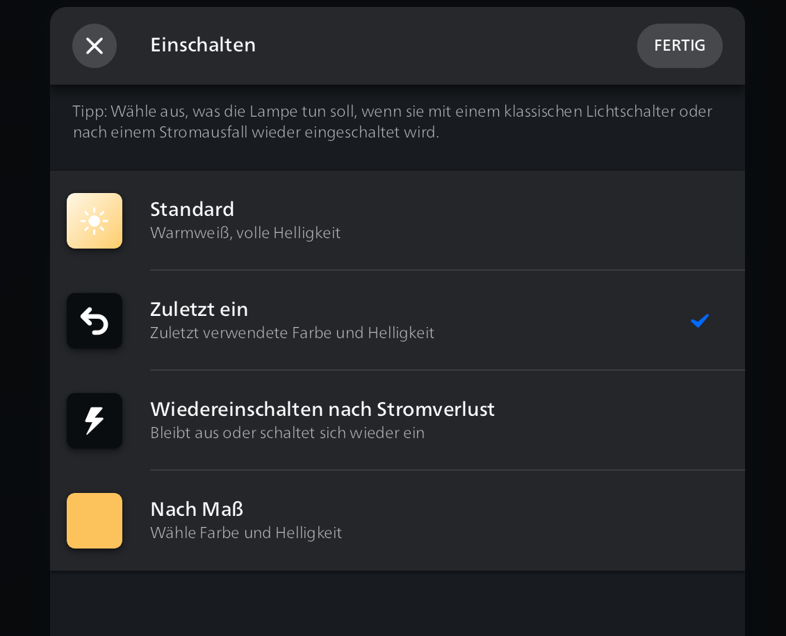

Bei Hue kannst Du in der App das Einschaltverhalten der Lampe einstellen, ich habe bei allen Lampen die zusätzlich über einen klassichen Lichtschalter schaltbar sind (das sind die meisten) diese Einstellung:
D.h. wenn ich den Lichtschalter betätige geht die Lampe ganz normal ein/aus, aber im letzten Helligkeits/Farbzustand.
Hier die Anmerkung: Ich habe ein IKEA Leuchtmittel in einem anderen Raum, da lässt sich das Einschaltverhalten über die Hue App/Bridge nicht einstellen.
In der Praxis kommt das aber eigentlich nur vor, wenn mal Besucher kommen, die halt den Lichtschalter betätigten, oder auch mal versehentlich.
Außerdem ist es ein Fallback falls wirklich mal die Bridge offline ist.

Das Problem mit dem Strom lässrt sich eigentlich relativ einfach lösen: Bei mir hängt die Hue und das andere Gedöns an so einer Mini-USB-USV, damit geht das Licht immer... die Akkubetriebenen auch bei Stromausfall :)
Lampen ohne Strom geben kein Licht ab (es sei denn sie haben eine autarke Versorgung).
Stromausfall ist nur insofern bedeutend, dass man innerhalb eines gewissen Zeitraums wieder in einen gesicherten Zustand kommt. Dafür müssen die Lampen wissen, ob und wie sie zu leuchten haben und die Zentralen, Bridges und Hubs müssen gegebenenfalls wieder in den Normalbetrieb übergehen.
Zumindest bei Hue kann man relativ easy definieren, dass die Lampen nach einem Stromausfall "aus" sein sollen. Das ist aber auch wieder unpraktisch, weil das Aus-/Einschalten über den herkömmlichen Lichtschalter ebenfalls ein (wenn auch gewollter) Stromausfall ist.
Deshalb gehen meine Lampen alle an, wenn es einen Stromausfall gibt. Wenn jedoch Home Assistant registriert, dass zu viele Hue gleichzeitig an sind, werden diese automatisch wieder ausgeschaltet.
