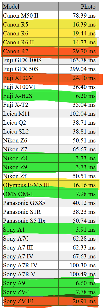

Naja, das betrifft schon sehr viele Hersteller, ich hab mal alles unter 10ms (grün), 20ms (gelb) und 30ms (rot) markiert:
Wobei alles unter 10ms sehr ordentlich und alles über 20ms schon eher schwierig ist für das Thema Rolling Shutter. Mit der R8, die ich ausschließlich im e-Shutter Modus nutze (selber Sensor wie R6 II), habe ich definitiv schon einige "elliptische" Bälle" fotografiert, würde es im großen und ganzen aber nicht mehr als Problem ansehen (außer ich würde ausschließlich Tennis oder Fußball oder ähnliches fotographieren.
Die Liste ist natürlich nicht vollständig, geklaut von hier. Beim Thema Video sieht es dann teilweise wieder etwas anders aus (da z.B. nur ein Teil der Sensoren ausgelesen wird).
Da Sony die Sensoren von quasi allen großen Marken außer Canon herstellt und daher sicherlich auch zu großen Teilen (mit-)designed oder sogar einfach nur lizenzieren (egal was die Hersteller selbst dazu sagen), sieht man dass auch Nikon, Panasonic, Leica und Fuji Probleme mit dem Readout Speed haben, sofern kein stacked Sensor zum Einsatz kommt. Alle Kameras die grün eingefärbt sind, arbeiten mit stacked Sensoren. Außreißer ist hier die Olympus E-M5 III die auch einen stacked Sensor hat und dafür recht lahm unterwegs ist. Die drei Canons zeigen dass es nicht unbedingt stacked sein muss um schnell zu sein.
Wobei ich sagen muss, dass man damit trotzdem gut umgehen kann in der Praxis. Ich selbst hab die R7 und ja, ich kenn das Problem mit Rolling Shutter. Wenn man allerdings auf "1st Curtain Electronic Shutter" stellt, bleibt das Problem gänzlich aus und man hat trotzdem noch 15fps. Die maximal möglichen 30FPS im ES, nutze ich eigentlich nie, ist mir am Ende zu viel zum aussortieren, selbst bei 15FPS ist es schon ne Flut an Bildern.
Wenn ich Wildlife fotografiere, dann ausschließlich im Electronic Shutter Modus, weil leise und weniger Shuttershock. Hier dann allerdings auch nur auf H (15FPS) und nicht H+ (30FPS). Auch da hat man dann weniger Rolling Shutter, auch wenn er im Vergleich zum 1st Curtain ES, nicht gänzlich weg ist. Generell kommt das Problem ja auch nur bei sich seitlich, schnell bewegenden Motiven zum Tragen, bzw. bei schnellen seitlichen Mitziehern und nur im ES-Modus. Von daher wie gesagt, man kann eigentlich gut damit leben, bzw. das Ganze umgehen, ohne großartige Einbußen in Kauf zu nehmen.
R7 II, wenn sie denn kommt, soll wohl mit nem stacked Sensor kommen, dann wird das Problem wahrscheinlich Geschichte sein.
